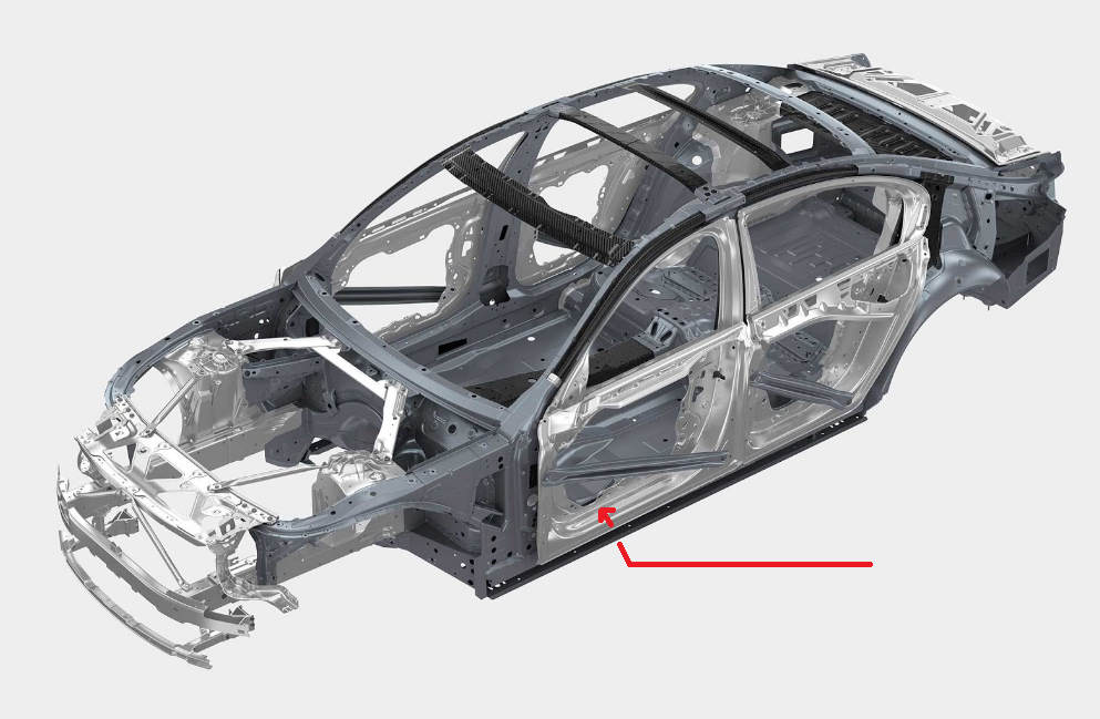

Cominciamo con i rumorini...abbastanza fastidiosi.
Non è la prima volta che lo noto, però adesso ne ho la certezza perchè lo sentono anche i passeggeri.
Superando i 100/110kmh si comincia a sentire dalla parte guidatore uno sbattacchiamento tipo clack clack clack che aumenta con l'aumentare della velocità.
Da questo ne deduco che sia un problema aerodinamico che si attiva oltre una certa velocità, andando piano non si sente assolutamente.
Credo di avere già individuato da dove proviene e cioè dal fondo di copertura che sta sotto all'auto, sotto al sedile guidatore, infatti sono andato a battere leggermente con la mano e si sente proprio lo stesso rumore, probabilmente ad alte velocità i vortici che si creano sotto fanno muovere questo fondo.
Vi chiederei, quando avete tempo, di provare a spingere dall'esterno il fondo con la mano sotto al sedile guidatore (appena all'interno del longherone) e vedere se fa qualche rumore. Grazie.
La foto non è della Xceed, serve
solo per farvi capire dove probabilmente sta il problema
