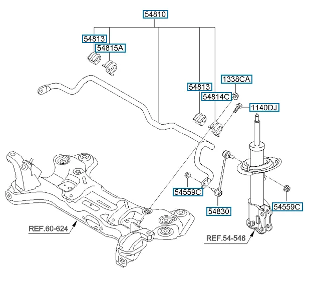

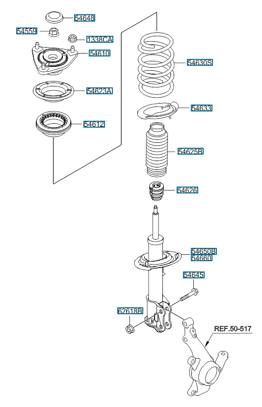

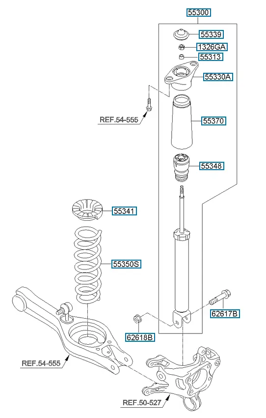

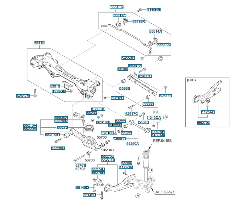

Buongiorno a tutti, mi è parso di capire che la Proceed dispone di sospensioni a ruote indipendenti sia avanti che dietro (Mac Pherson - Multilink) su tutte le versioni. Qualcuno che ne sa di più può confermare?
Colgo l'occasione per chiedere anche se c'è un modo per poter acquisire maggiori informazioni tecniche rispetto a quelle (ormai poche...) che vengono diffuse normalmente (es. schede tecniche su riviste/brochure)
