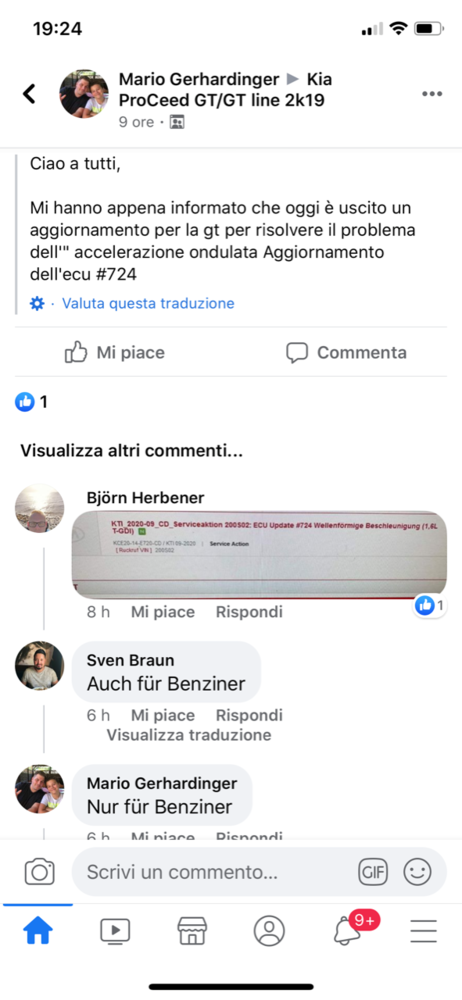

forse la soluzione al tuo problema... corriamo in officina è da fare su tutte le GT
Molto interessante, ma per tutte o solo per le automatiche ?
Ho sempre timore su questi aggiornamenti, non vorrei cambiassero il carattere dell'auto.
@Daniel Assirelli risolve il problema dell'accelarazione a singhiozzo.
...leggevo che era per tutte le GT (indipendente dal cambio) e solo per quelle prodotte da marzo2019 a gennaio2020.
