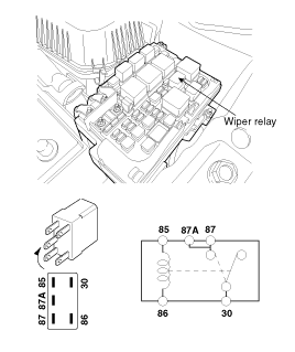

    Buon giorno, ho un problema con la mia Carens ho notato che non mi funziona più il sensore di pioggia, quando metto i tergicristalli sulla posizione intermittenza quindi dovrebbero partire in base al sensore di pioggia rimangono fermi immobili anche se piove, a qualcuno gli è capitato ?

    no, per fortuna... cmq quando metti i tergi in automatico, fanno una passata come a dare conferma che sono stati messi in quella posizione, anche se non piove e il vetro è perfettamente asciutto. Puoi provare ad individuare il o i fusibili dedicati al sensore o al tergi (non ho sottomano il libretto, quindi non ti so dire di più), e a sfilarli e reinserirli, altrimenti penso ti convenga fare un salto in officina.

  3. kandom
    kandom Ospite
    WIPER RELAY
    1. There should be continuty between the No.87 terminal and No.30 terminal in the wiper relay when power and ground are connected to the No.86 terminal and No.85 terminal.
    2. There should be no continuty between the No.87 terminal and No.30 terminal in the wiper relay when power is disconnected.
    AUTOMATIC STOP OPERATION CHECK
    1. Operate the motor at low speed using the stalk control.
    2. Stop the motor operation anywhere except at the off position by disconnecting terminal 6.
    3. Connect terminals 3 and 6.
    4. Connect the positive (+) lead from the battery to terminal 2 and the negative (-) lead to terminal 5.
    5. Check that the motor stops running at the off position.

    Grazie per l'informazione, si quando li metto in auto fanno il passo come dici tu, ma quando piove rimango fermi, il fusibile lo avevo già controllato ed è a posto però il relè no ottimo lo schema adesso provo
