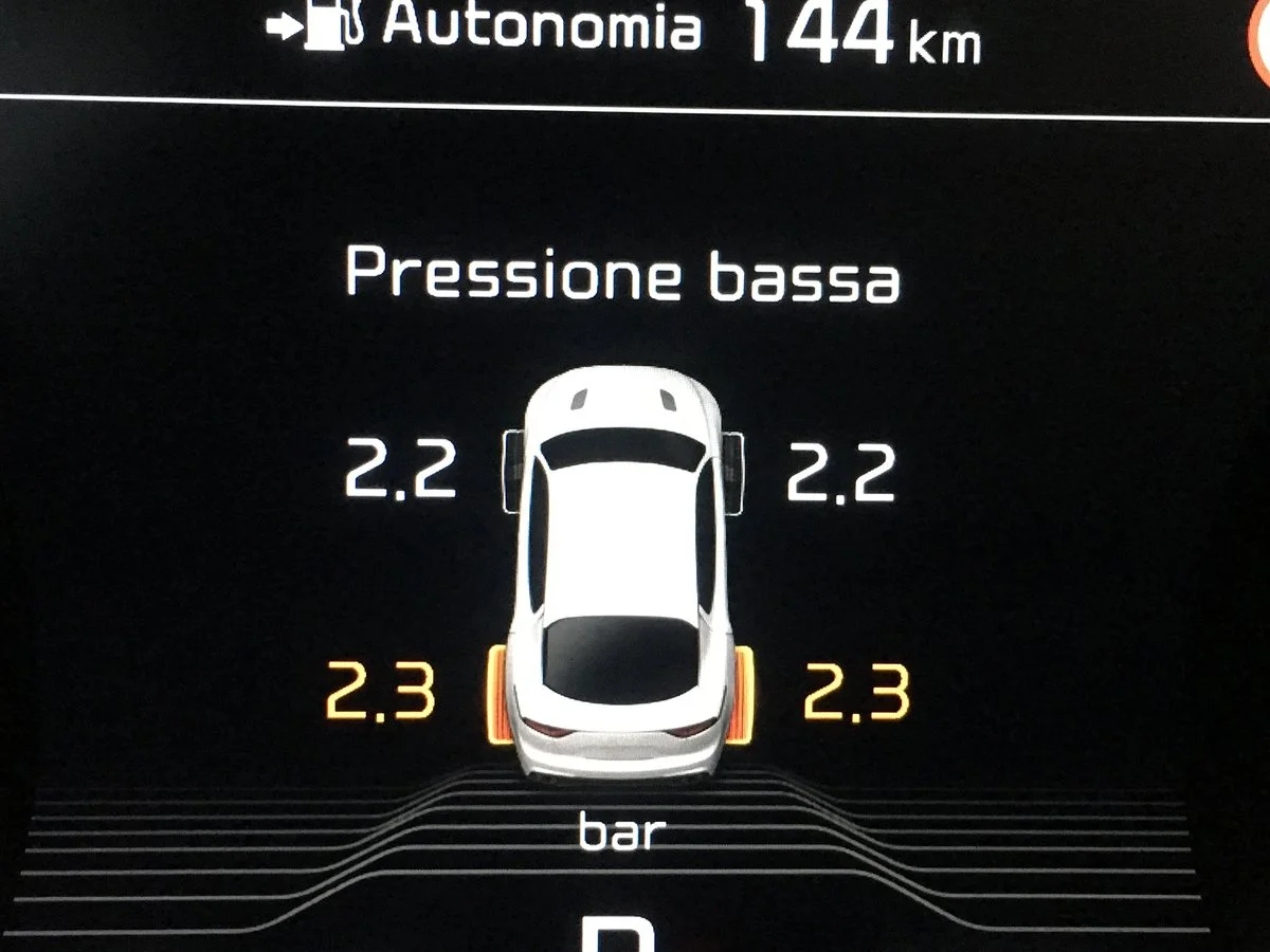

... sono un paio di sere che mi si attiva il sensore della pressione delle gomme, di giorno nulla e di sera si accende e segna 2 gomme al colpo :D

mi sembrano pressioni decisamente basse
probabilmente la differenza di temperatura tra mattina e sera fa scattare il sensore perche sei al limite

Strano che tutte e 4 le gomme calino di colpo di 0,5 bar... contemporaneamente é un pó strano :confused:
Provato a fare il reset ma tiene in memoria sempre questi valori... strana sta cosa. Sabato rigonfiandole vediamo se é l’azoto che era difettoso o sono i sensori ;)
... scoperto cos'è stato: avevo sostituito i tappi gomma con quelli comprati su wish.com col logo KIA, a quanto pare non chiudono benissimo e quindi si sono allentati e hanno fatto uscire un pò di pressione.
Ok rimesso i tappini "anonimi" e adesso vediamo se calano ancora :D
