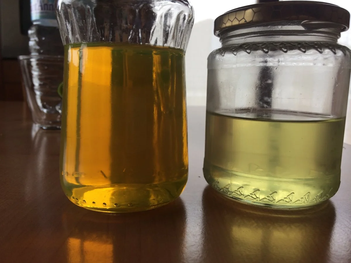

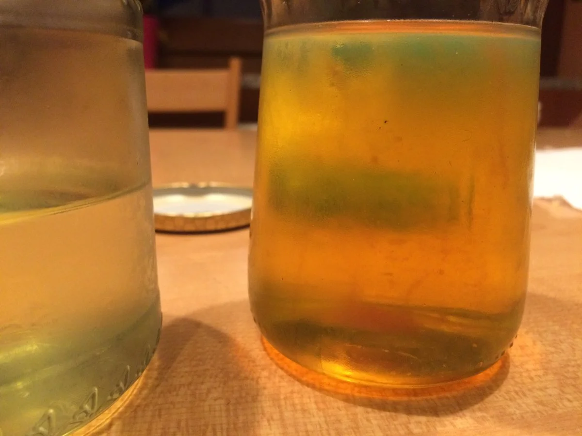

Non contento perché di natura sono un po' San Tommaso ho fatto dei test sul gasolio e ho potuto constatare che 1) i gasoli non sono tutti uguali. 2) dove mi sono sempre rifornito hanno un gasolio che patisce di più le basse temperature. 3) che mettere un prodotto di marca non sempre paga
Sopra vedete il gasolio appena uscito dalla pompa e sotto lo stesso dopo 10 gg lasciato ad una temperatura che variava da 0 a -3. Nel campione più scuro si nota al suo interno una massa più scura che penso sia paraffina e anche agitandolo non si scioglie anzi crea una specie di filamento che ritengo sia la causa dell intasamento del filtro. Il campione più chiaro (altra marca)per ora non presenta variazioni. Preciso che nessuno dei due veniva venduto come invernale. L'opacità del vetro invece è solo dovuta al fatto che portando i barattoli dall esterno all'interno per fotografarli si è formata della condensa esterna. Portandoli alla temperatura interna di circa 20 gradi in breve tempo la massa si è sciolta riportando i campioni allo stato originale. In definitiva se non si vogliono avere problemi o si mette il gasolio invernale oppure si mette l additivo perché non è assolutamente vero che il gasolio normale rimane liquido fino a -5 come dicono
