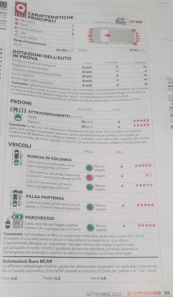

Giusto per completare l'analisi della nuova Niro sg2 questi sono i risultati della prova adas di quattroruote.
Il sistema è andato in crisi nella seconda prova, con veicolo parcheggiato a lato strada.
