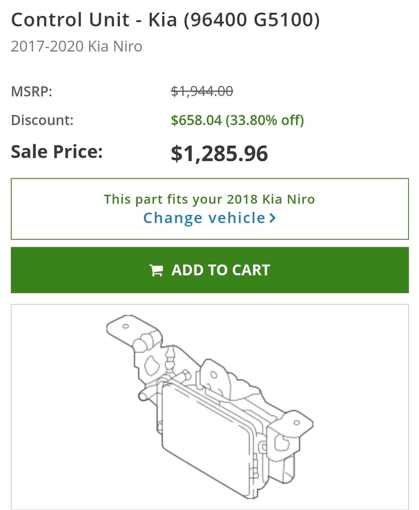

Siccome sono curioso ho cercato il prezzo dei soli due pezzi principali, telecamera e radar anteriore, e sono prezzi di importazione quindi iva esclusa. A voi la parola

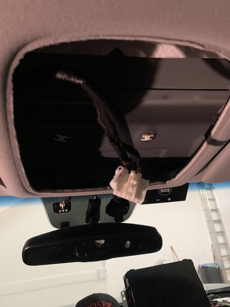

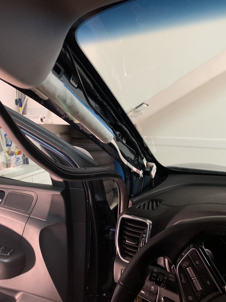

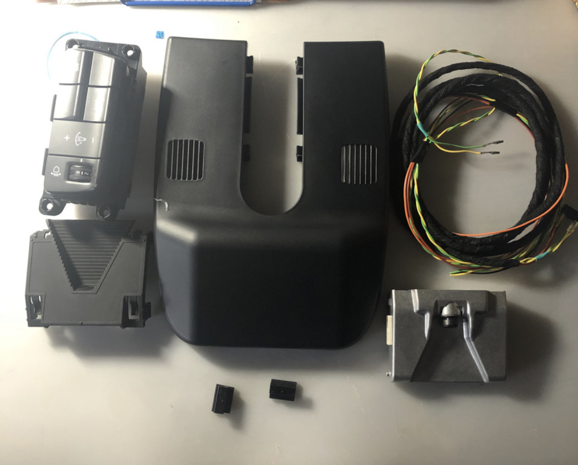

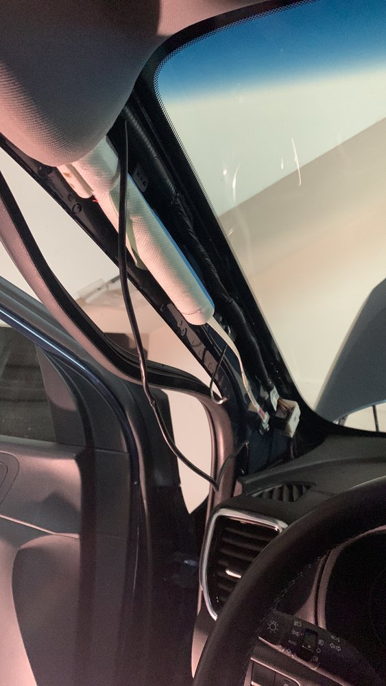

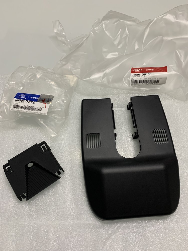

Non è pubblicità li c’è rispetto per il lavoro degli altri, per i ricambi sono stati presi su ebay ovviamente per contenere i costi sono di seconda mano ma perfettamente funzionanti. ...
Poi chi mi dice che non sto dando informazioni in merito per questo posso anche creare una discussione a parte con informazioni e dettagli, qui in questa discussione sono semplicemente intervento a dire che l aggiunta degli Adas in post vendita è realizzabile e per chi ha conoscenze e dimestichezza anche a costi contenuti, per il resto vedo solo frecciatine continue

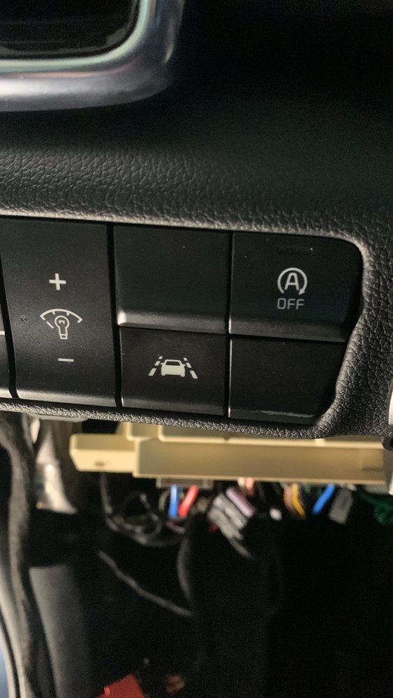

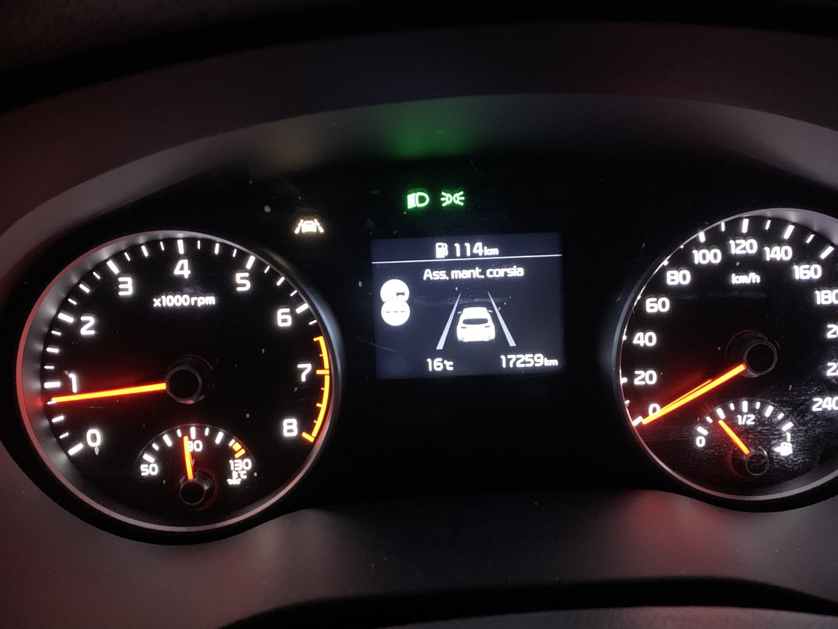

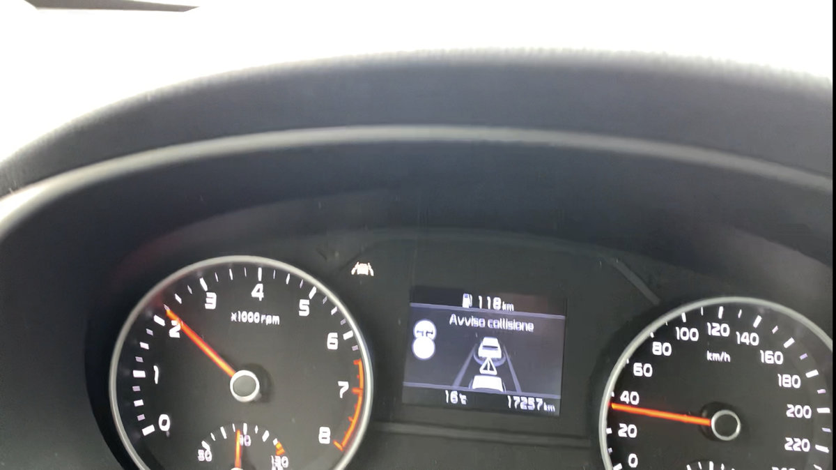

Calcolatrice alla mano ho pagato 200€ circa il radar 100€ circa la telecamera line assist, cavi connettori e corrugati e altri materiali di consumo meno di 50€, taratura radar e telecamera 100€ e 40€ blocco pulsanti per attivare/disattivare il Line assist
