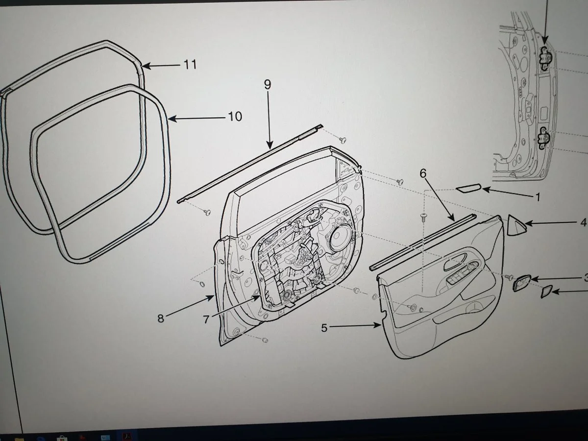

Finalmente ho avuto il tempo per smontare il pannello porta. Il pezzo che volevo sostituire (lo switch per alzacristalli lato guida tutti auto) si è rivelato non compatibile, probabilmente perchè nato per il modello con guida a destra.
Tornando alla procedura che ho seguito per lo smontaggio, ho trovato utile una pagina ( 20190624_122803.webp ) del manuale d'officina, dal quale dopo aver svitato e rimosso le 3 viti, mi ha reso più chiari i passaggi successivi. Prima di sganciare il pannello,ho rimosso il triangolino in plastica sulla parte anteriore della porta indicato con 4. Per fare questo ho usato degli strumenti appositi, ma anche un cacciavite o simile largo può andare bene,facendo leva nel lato indicato dalla freccia, ma più in alto.
Successivamente sono passato al pannello; qui ho iniziato dal punto indicato dalla freccia numero 5, per poi procedere in senso orario e dopo aver sganciato gli ultimi ganci dx e sx appena sotto al finestrino ho alzato il pannello ruotandolo verso l'esterno dal basso ( come consigliato da @jafar67 ). Come ultimo passaggio ho sganciato i 2 connettori dei vari impianti e il pannello è venuto via.

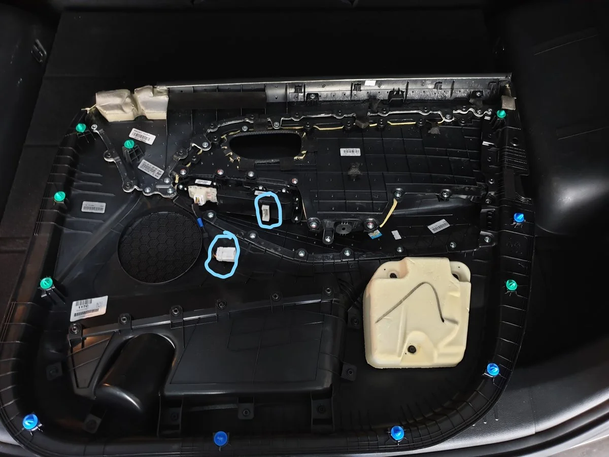

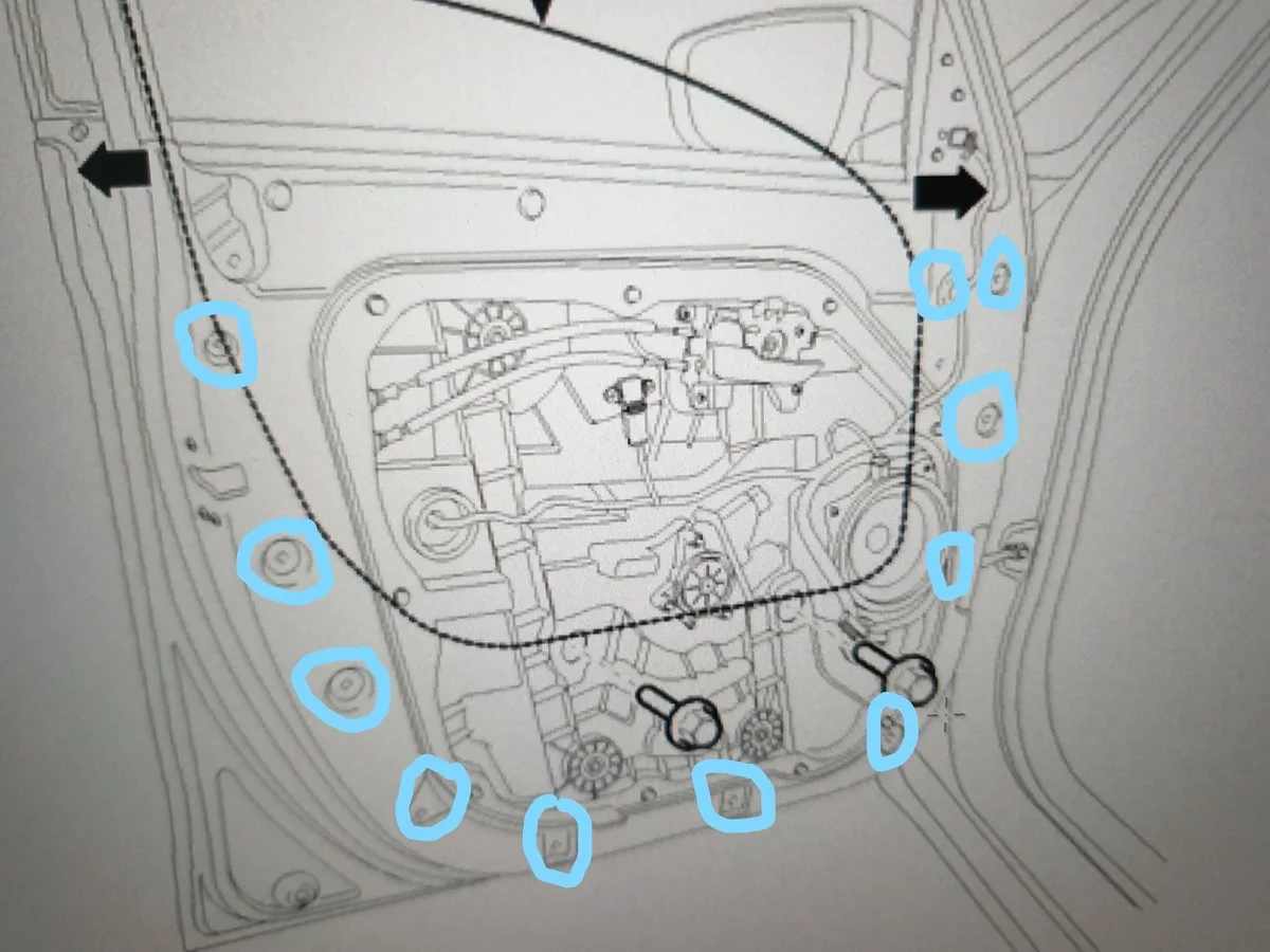

Aggiungo anche un'altro estratto dove indico dove ci sono i ganci e una foto del retro del pannello smontato con i connettori da sganciare.
Spero di essere stato abbastanza chiaro.
