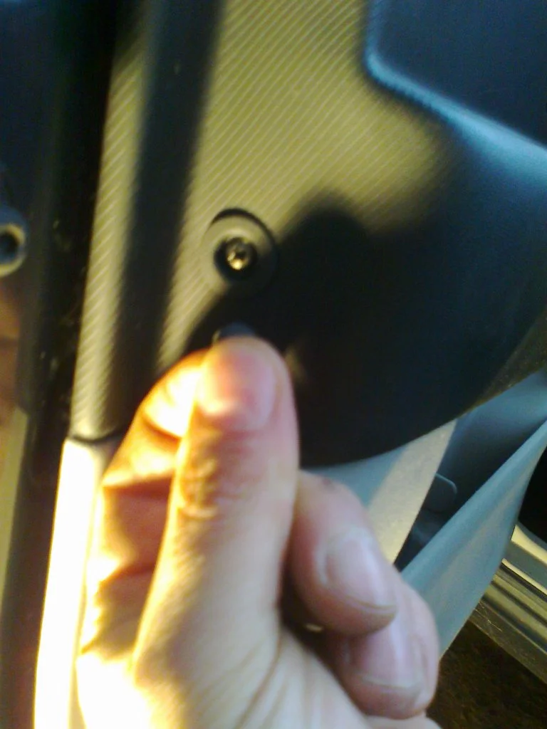

    RIMUOVERE LE VITI DI FISSAGGIO INDICATE NELLA POSIZIONE INDICATA IN ROSSO.

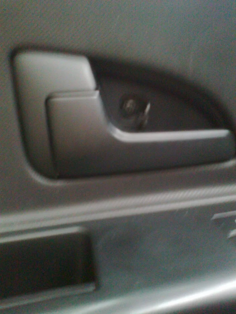

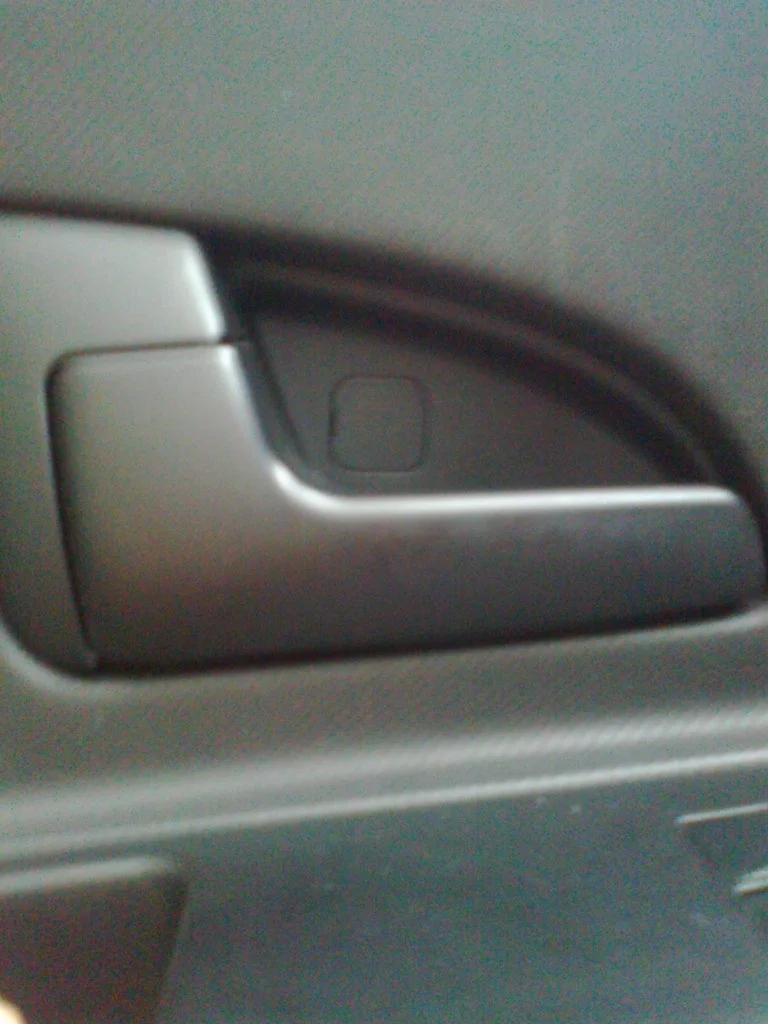

    SULLE MANIGLIE BISOGNA APRIRE I TAPPINI A MODI SPORTELLINO
    MENTRE IL TAPPO SUL LATO VA TOLTO COMPLETAMENTE

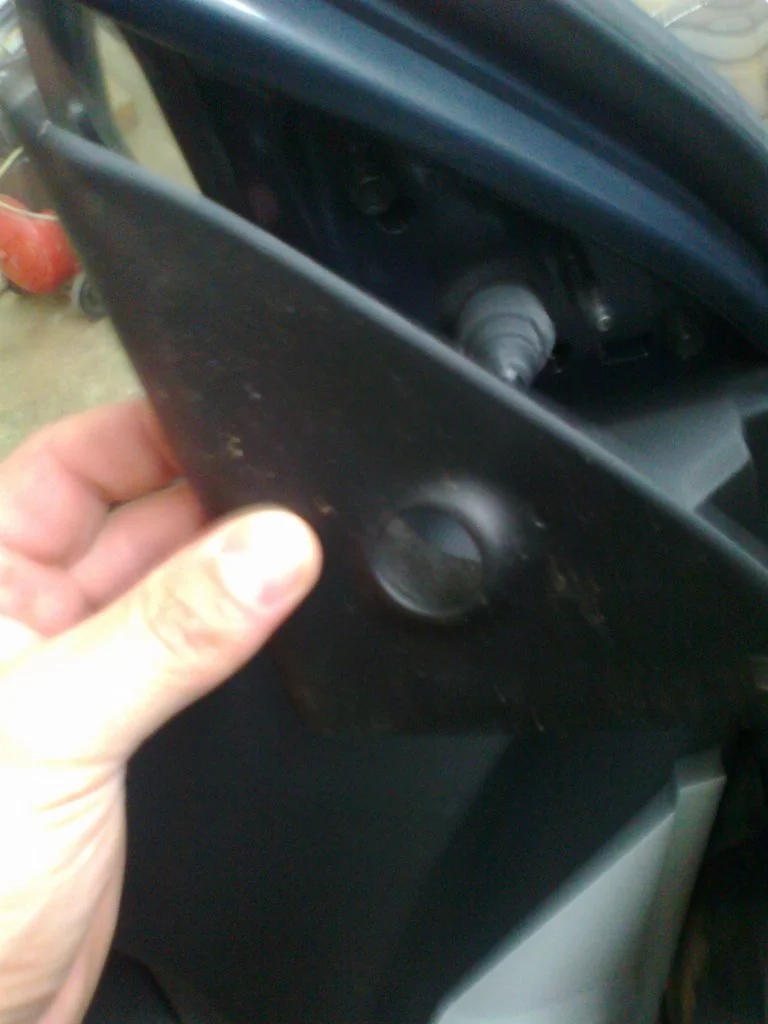

    IN SEGUITO VA RIMOSSO IL TRIANGOLO SOPRA LA PORTIERA A PRESSIONE
    FATTO CIO' BASTA TIRARE IL PANNELLO DELLA PORTIERA VERSO L'ESTERNO,AIUTANDO CON UNA FORCHETTONA A SGANCIARE I PERNI A PRESSIONE(SI SGANCIANO LO STESSO,MA IL RISCHIO CHE SI SCOLLINO LE BASETTE CHE LI TENGONO ATTACCATI AL PANNELLO DELLA PORTIERA..COME SUCCESSO A ME)

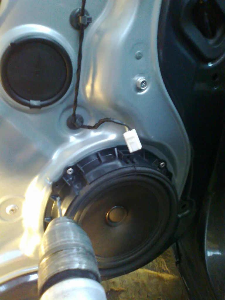

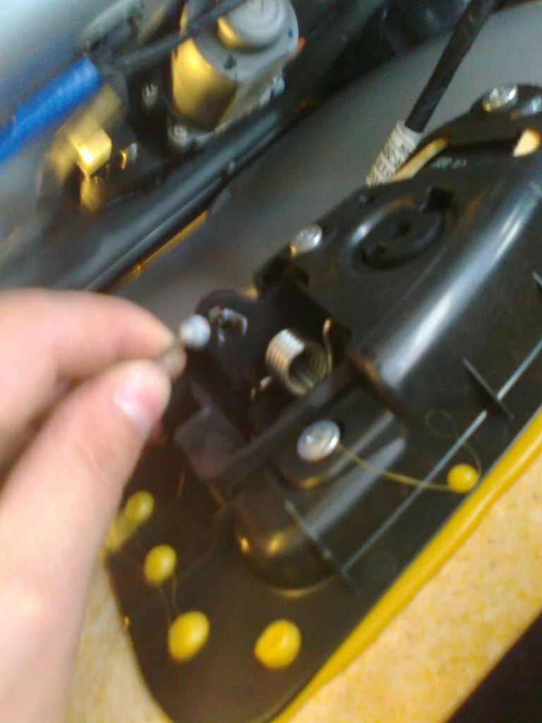

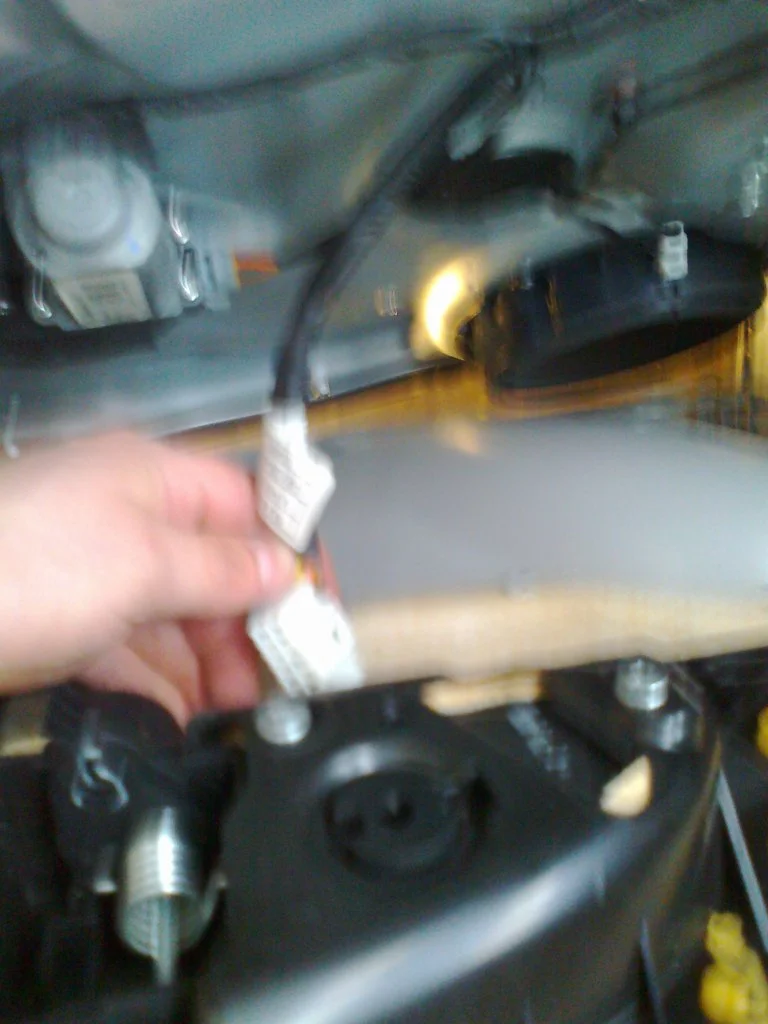

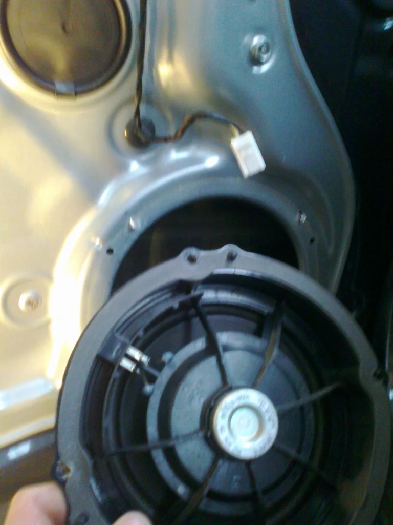

    UNA VOLTA FATTO,C'è DA SGANCIARE LA PALLINA DELLA MANIGLIA E IL CONNETTORE ALZAVETRO..
    QUESTA è LA SITUAZIONE CHE SI PRESENTA
    SGANCIARE IL CONNETTORE E TOGLIERE 4 I RIVETTI....

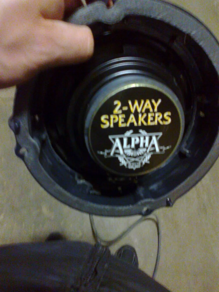

    QUESTA è LA MAGNIFICA CASSA DI CARTONE DA SOSTITUIRE...

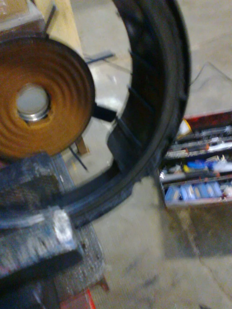

    A QUESTO PUNTO LE COSE SONO DUE...O AVETE TROVATO DEGLI ADATTATORI O DOVETE FARE COME ME CHE HO DEMOLITO LA CASSA DI SERIE PER SFRUTTARE LA STRUTTURA E FISSARCI LA NUOVA..

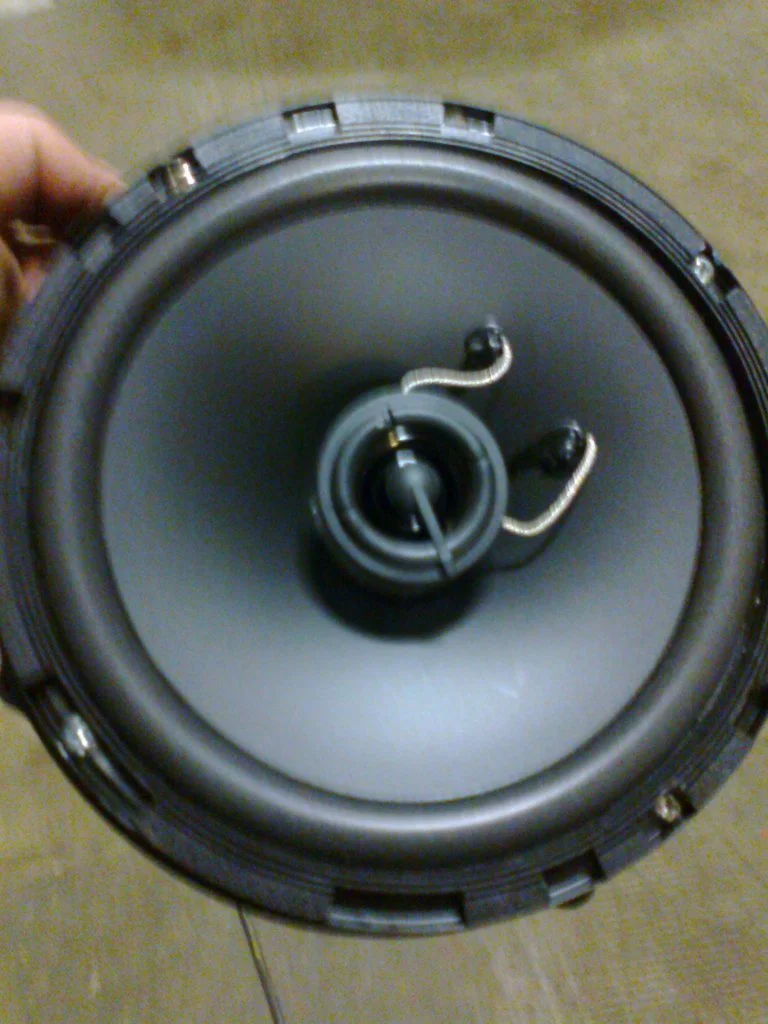

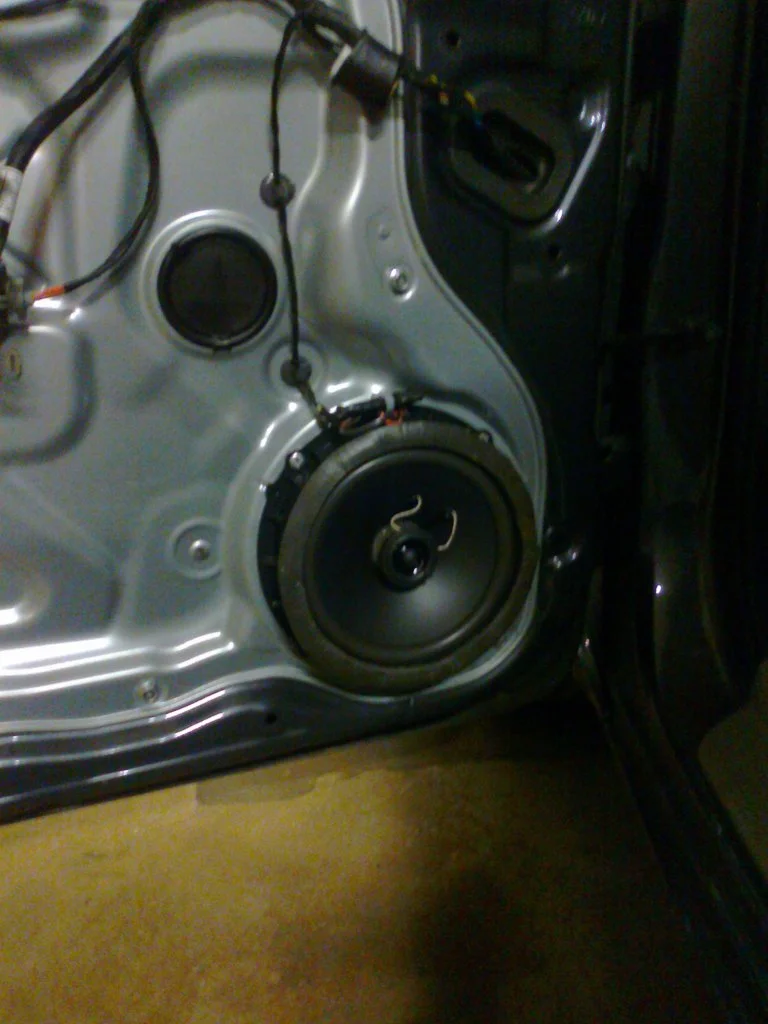

    Foto0017.jpg QUI INVECE LA CASSA NUOVA SULL'ADATTATORE RICAVATO DALLA VECCHIA

    VISTA DA DIETRO...
    LE CASSE IN QUESTIONE SONO ECONOMICHE DA 39 EURO...MA RISPETTO ALLA CIOFECA DA 20W DI SERIE
    IN CARTONE SONO ORO....
    QUESTO IL LAVORO FINITO:
    NOTE...OCCHIO ALLE DIMENSIONI DELLA CASSA CHE ANDRETE AD INSTALLARE A PRESCINDERE DALL'ADATTATORE.
    SE è TROPPO SPORGENTE SUL TWEETER RISCHIA DI TOCCARE IL PANNELLO DELLA PORTIERA,SE TROPPO PROFONDA IL RISCHIO è DI DANNEGGIARE IL FINESTRINO QUANDO SCENDE A FINE CORSA....NON FATE DANNI!!!:cool:
    IO HO DOVUTO LIMARE PARECCHIA SAGOMA INTERNA DEL PANNELLO DELLA PORTIERA PER RICHIUDERE IL PANNELLO...
    DIMENTICAVO.....I CAVI DIVENTERANNO CORTI,E DOVRETE ALLUNGARLI CON UNA GIUNTA:rolleyes::rolleyes::rolleyes:

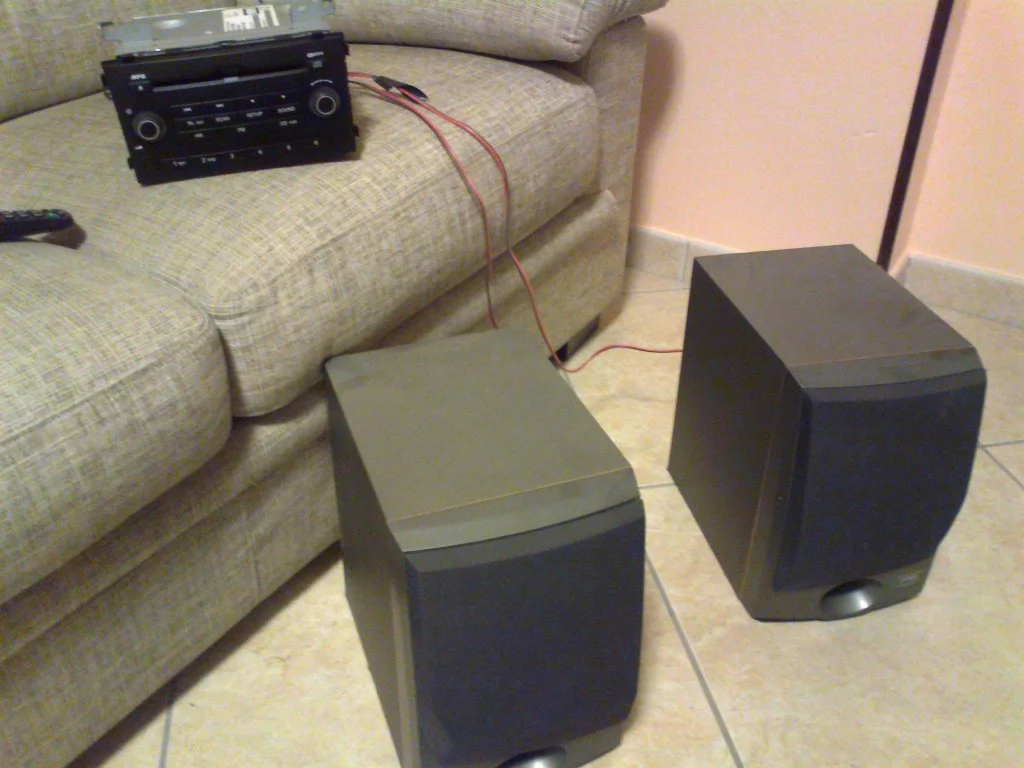

    Le mie di serie erano da 20watt..tu hai la facelift 2010 e la mia autoradio di serie è differente dalla tua(forse solo nell'estetica...).
    Quanto ai tweteer,purtroppo ho la lx e quindi non li ho....credo che nella tua siano posti dove io ho la levetta della regolazione dello specchietto manuale...
    Danni non credo...al massimo non avrai un risultato significativo tenendo la radio di serie...io avevo fatto alcune prove con altre casse per capire il massimo che potevo ottenere...

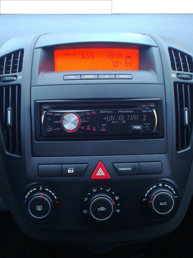

    Qui invece è il risultato estetico con un'autoradio da 1 din con 15€ di adattatore....tra l'altro non è nemmeno quella che ho attualmente...giusto per farti capire l'impatto estetico sulla console centrale...

    2011
    Infatti la mia ha i tweeter li sul triangolino dello specchietto retrovisore. L'adattatore si integra bene con la plancia.
