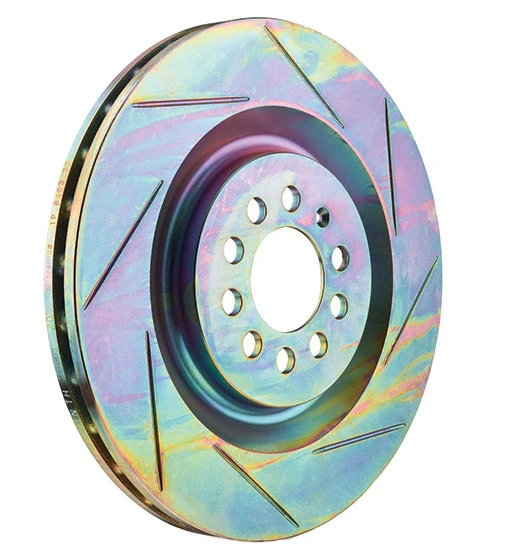

Siccome ho trovato i dischi anteriori forati che ne pensate ???? Sono meglio o no ?
Il sorento e un mezzo pesante davanti monta i dischi ventilati i forati smaltirebbero ancora di più il calore attenzione che parecchie volte sotto stress si crepano,io monterei se si trovano quelli baffati.
Pure io ti consiglio i baffati
Sperando di non andare OT... Posso chiedere il vantaggio di dischi forati e baffati?
Dall'immagine postata da Pisia mi verrebbe in mente una miglior espulsione delle polveri date dall'usura delle pastiglie ma sono proprio curioso...
Saluti!
Anche un raffreddamento più rapido del disco....
