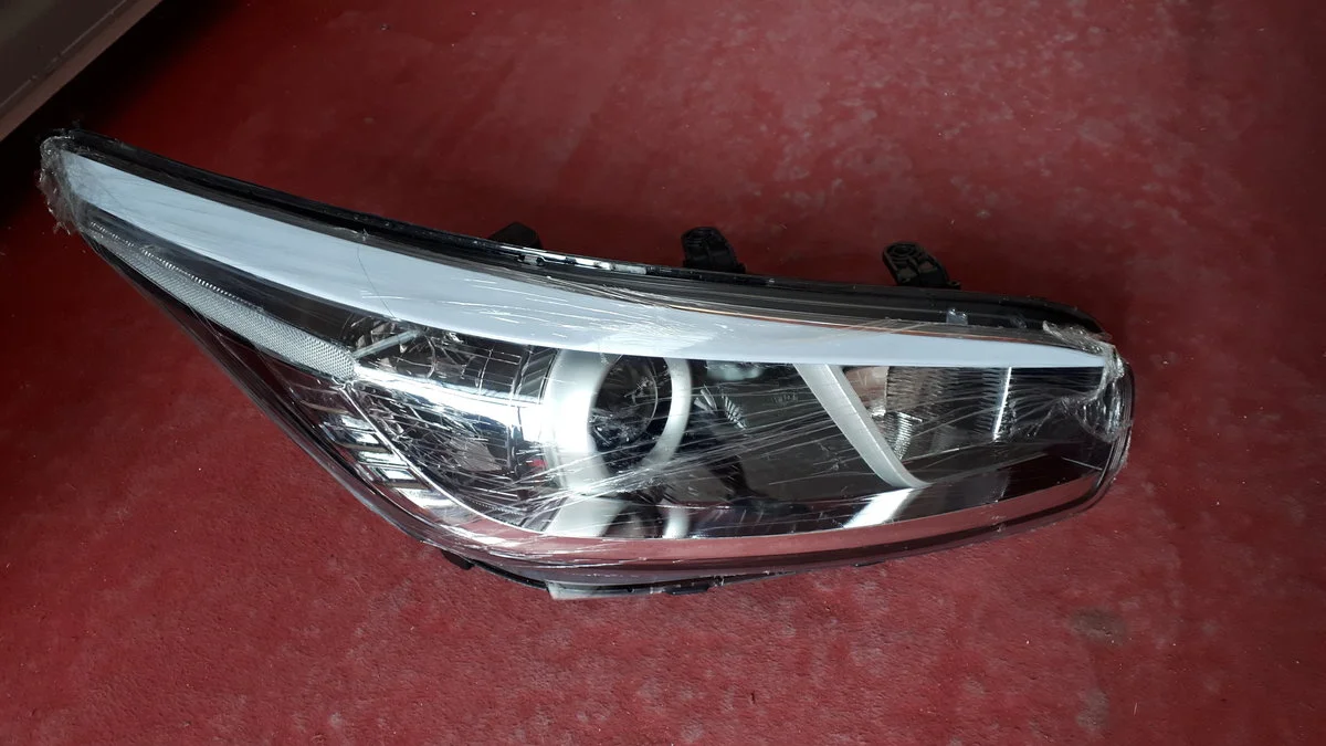

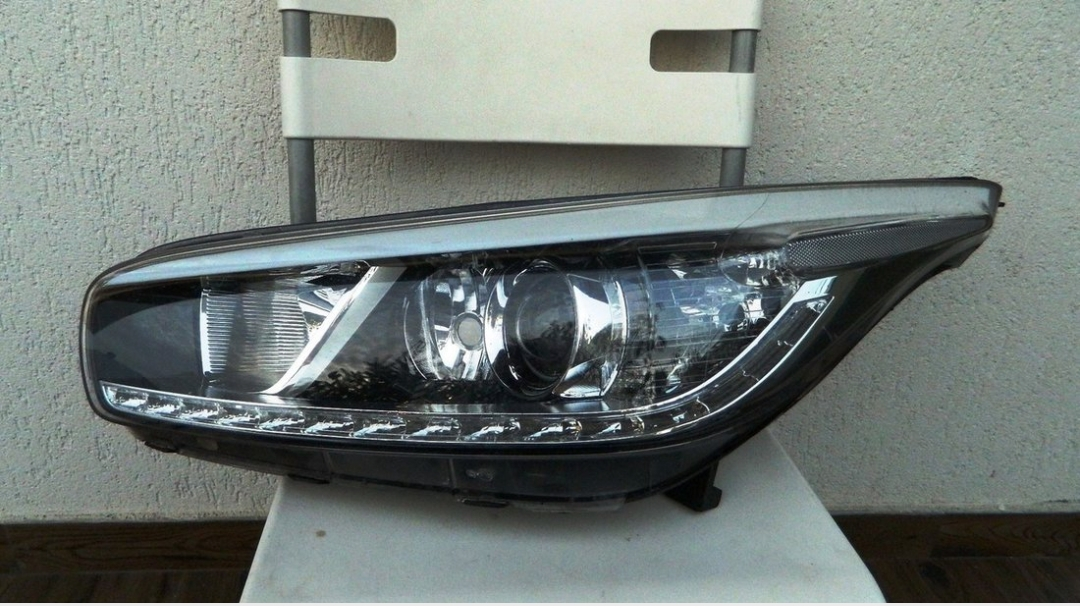

Ciao a tutti, qualche mese fa ho tamponato con la mia kia ceed e il carrozziere mi ha presentato un preventivo di 6000 euro. Per cui mi sono dato da fare a reperire i ricambi diversamente ed ho acquistato dei fari su eBay che purtroppo mi sono accorto tardivamente che sono diversi da quelli che montava di serie la macchina in quanto non hanno la luce di svolta e la striscia di led. Ora, visto che non posso restituirli vorrei sapere se fosse possibile montarli lo stesso senza pericoli di guasti elettici.
Se inserisci almeno l’anno e il modello della tua cee’d è alleghi la foto dei fari comprati da ebay, penso che qualcuno può darti una dritta ;)Scusami non avevo letto il tuo profilo, allega una foto dei fari acquistati
forse (e dico forse) danni non ne fai, ma di certo avrai qualche sia accesa, almeno una, quella delle luci led.
La prima foto è quella dei fari acquistati per errore, la seconda quella dei fari montati di serie sulla mia ceed
Ciao grazie per la risposta. Se il problema fosse solo qualche spia accesa mi andrebbe anche bene dal momento che quelli "incidentati" di serie sto cercando di farli riparare con tanta pazienza. Sarebbe solo una soluzione temporanea per qualche giorno, poi rimonterei gli altri semose che funzionino. Ad occhio hanno solo danni alle plastiche che fanno da involucro, sono riuscito a farmi ricostruire gli attacchi con una stampante 3d e anche qualche altro pezzo rotto, ma saldarli bene richiede pazienza

Occorre vedere le connessioni..... La striscia di led diurna puoi anche farne a meno (ne aggiungi una fuori dal farò) ma occorre verificare se le connessioni coincidono.... Forse un elettrauto (perdendo tempo) potrebbe aiutarti..... Fammi sapere perché anch'io a breve dovrò sostituirlo un farò....
mai connettori del faro sono almeno uguali????
Con il dovrebbe sei un po' a rischo.... Magari il cavo che prima accendeva le frecce sul faro vecchio ora accende l' abbagliante sul faro nuovo.....
Guarda provando a montarli il mio carrozziere ha detto che l'unico problema è che non funzionano le luci di posizione
Infatti, nella versione Cool le luci di posizione sono costituite dalle stesse DRL, che emettono una luminosità più bassa azionando il devio-luci. Dato che i fari che hai acquistato sono privi di queste luci diurne (very likely, potrebbero essere quelli della versione Active) saresti costretto ad azionare sempre gli anabbaglianti. Tienici comunque informati.
