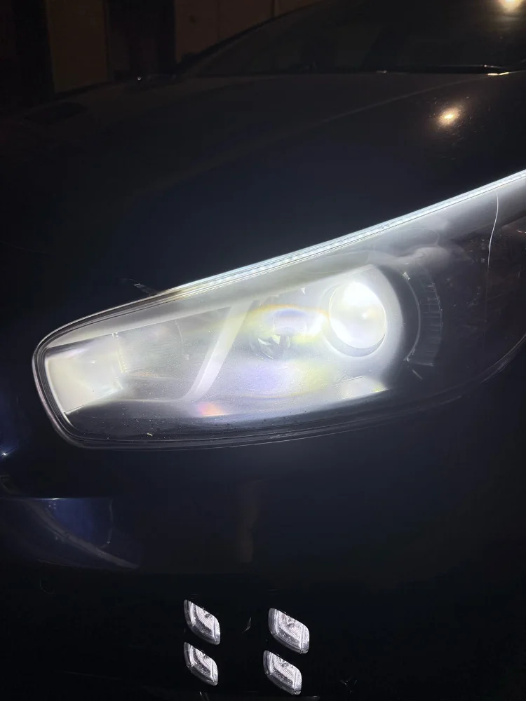

illuminazione Sostituzione fari anteriori
Infatti, nella versione Cool le luci di posizione sono costituite dalle stesse DRL, che emettono una luminosità più bassa azionando il devio-luci. Dato che i fari che hai acquistato sono privi di queste luci diurne (very likely, potrebbero essere quelli della versione Active) saresti costretto ad azionare sempre gli anabbaglianti. Tienici comunque informati.
Se cosi fosse non sarebbe un problema tanto io comunque accendo sempre le luci anche di giorno. Il mio pensiero principale e se l'utilizzo di questi fari poteva incidere negativamente su centralina o cose simili
Non so, ma attenzione.... In fase di revisione le posizioni ti occorrono..
