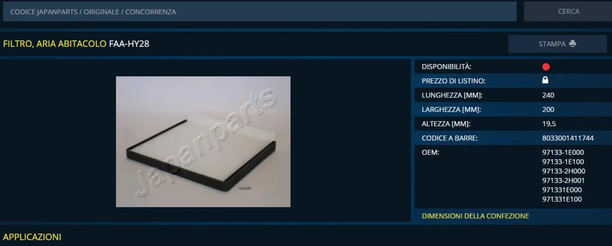

Ma perché le misure del filtro sono così variabili?? Alla fine, ho preso sempre filtri aria mannfilter e non sono male! ;)
Per chi lo prende da japanparts, il codice è questo:
FAA-HY28
