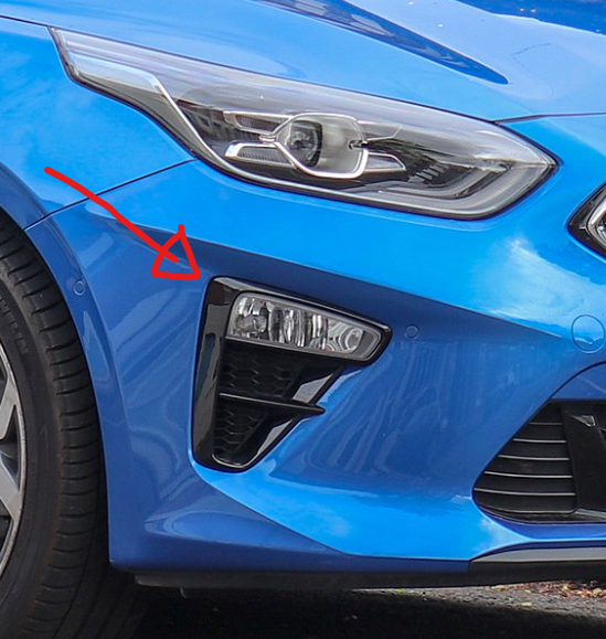

ciao a tutti dovrei sostituire le lampadine che si attivano quando sterzo il volante su una ceed my21 ma prima di fare danni nello smontare volevo sapere se qualcuno ha già eseguito questo lavoro

@lasa78 Io le ho sostituite sulla MY19, non credo ci sia molta differenza rispetto la MY21
Devi girare completamente le ruote e accedere dal passaruota rimuovendo i perni in plastica
Non è un lavoro semplicissimo ma fattibile se hai mani e polsi sottili... preparati a qualche graffio ;)
Se invece hai la possibilità di metterla sul ponte e smontare le gomme anteriori sicuramente lavorerai molto più agevolmente
Le lampade sono montate con normale incastro, basta girarle per estrarle dal vano del faro
Io le ho sostituite con equivalenti a led, sulla mia erano ancora alogene

@Ivan69 , mi dici che lampade hai montato? C'è da fare qualche modifica o basta sostituirle ?
Non ricordo se quelle da 6400 o 9800 lumen: https://esselleparts.it/13456-fendinebbia-ceed-3
No, nessuna modifica, sostituite e basta ?
