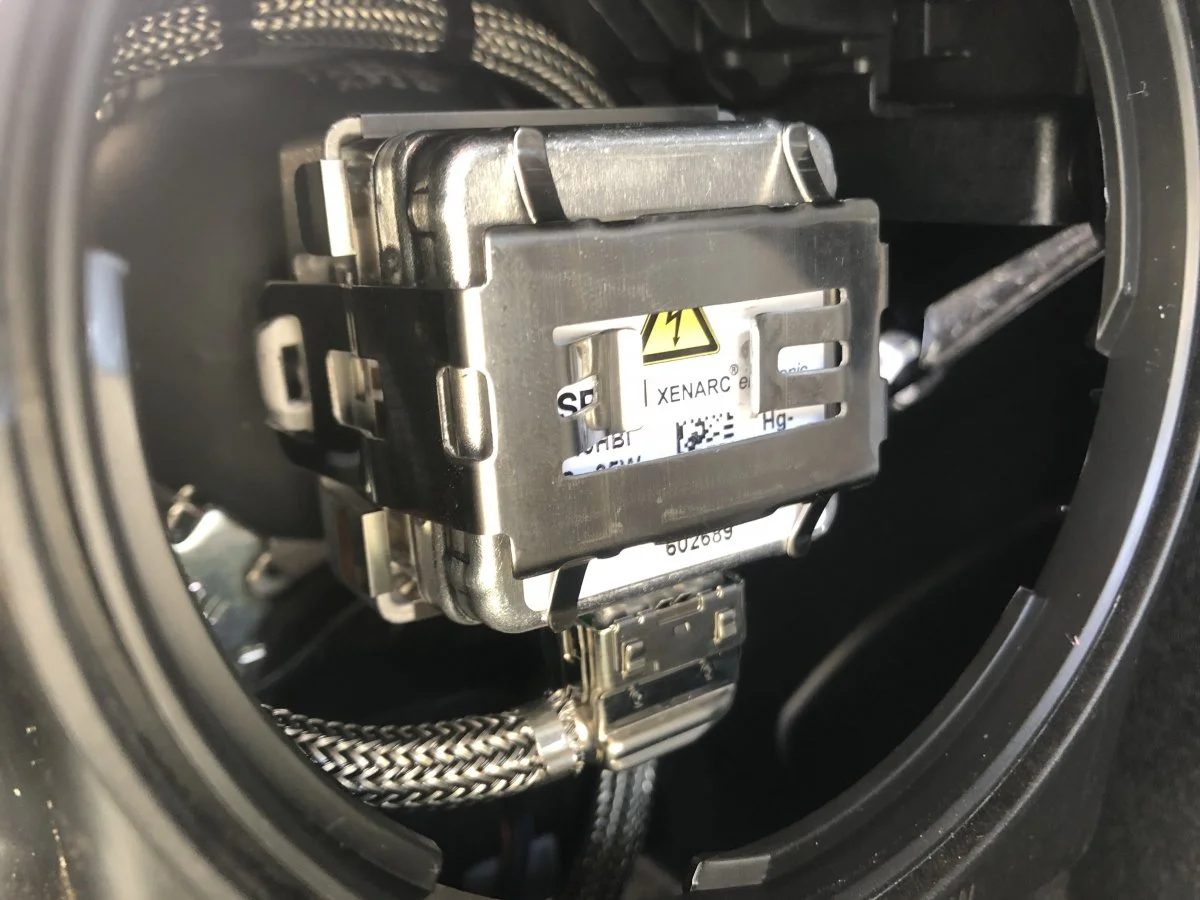

Riusciresti a dirmi dove si deve premere?
Grazie ArmandoRiusciresti a dirmi dove si deve premere?
Grazie Armando
    87,5 KB · Visite: 1.081
Grazie Armando

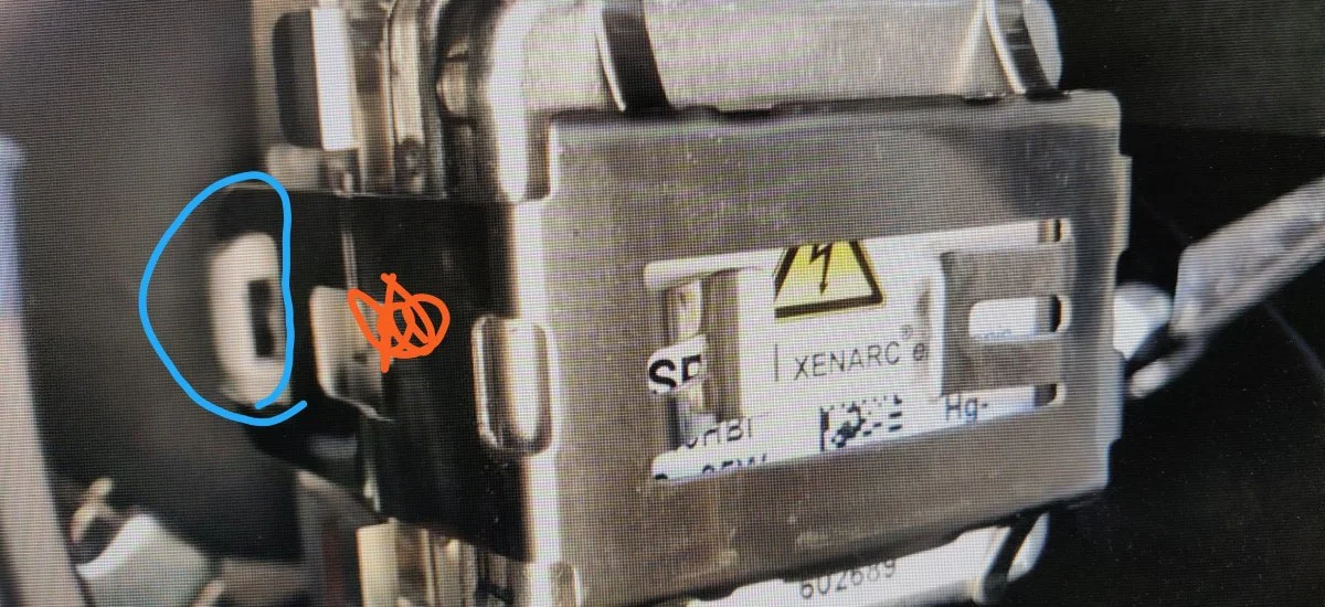

parte blu è dove è incastrata,la parte arancione è quella dove con una pressione "combinata"a una spinta in avanti sgancia le alette ma ti ripeto ..ho provato molte volte

Alla fine, dopo bestemmie e imprecazioni, un taglio sul pollice e sudato come pochi sono riuscito a sostituire entrambe le lampade.
Ho fatto leva con un cacciavite piatto la zona dove “si aggancia” la gabbietta.
Non so bene come pensino di sganciarla premendo...forse hulk con le mani di un neonato..
Ad ogni modo se tieni aperto il cofano senza il supporto ma in altro modo si riesce bene anche a destra.
Ovviamente, da rimontare con connettore inserito..altrimenti sono altre bestemmie :X
