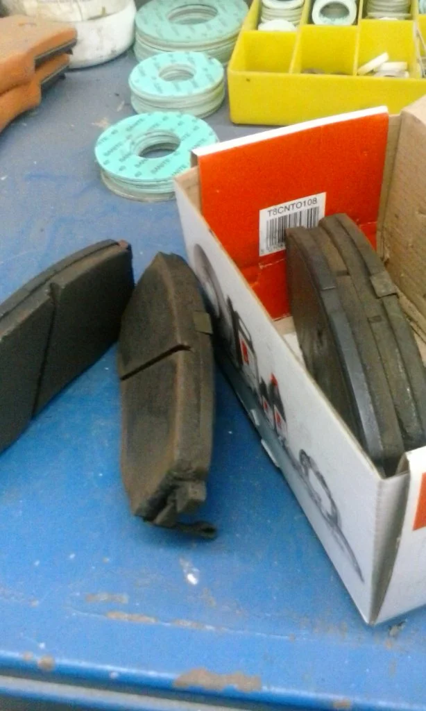

    Pastiglie ceed dopo 60.000km
    Come noterai sono quasi nuove.
    Bastava bordarle un pelo sul bordino rovinato a lato,ma ormai avevo già smontato ed acquistato tutto....
