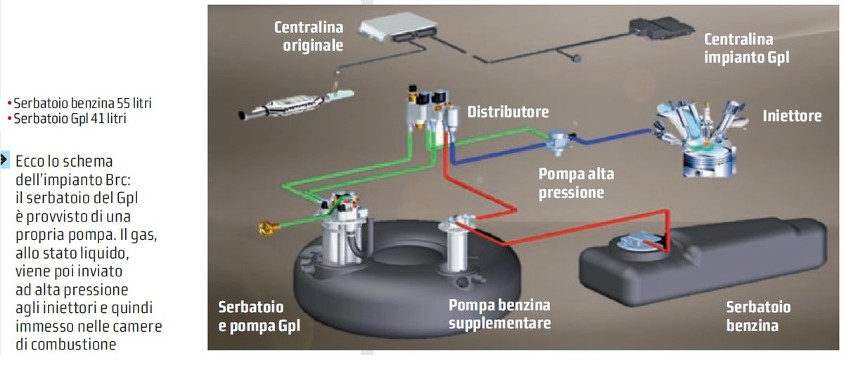

L'impianto GPL di cui si parla dovrebbe essere quello descritto in allegato ed effettivamente condivide gran parte dell'impianto di iniezione della benzina. Non credo però la benzina debba "andare nel serbatoio", ma transitare alternativamente nelle stesse pompe di bassa e dalta pressione.
@Seawind scusa ma non vedo allegati, intendi forse il video postato indietro (che non ho ancora visto, ma darò un'occhiata appena possibile)?

ti mando in allegato , la foto dell'impianto LDI (allo stato liquido) come componentistica è semplice, purtroppo l'alto costo di questa tecnologia ed le sue problematiche, da un paio di anni è stato abbandonato il progetto, per far ritorno a quello gassoso...!!! peccato...!!!
io ti parlo di BRC come impianto allo stato Liquido, sono ritornati a quello tradizionale (gassoso) con il BRC Maestro...!!
