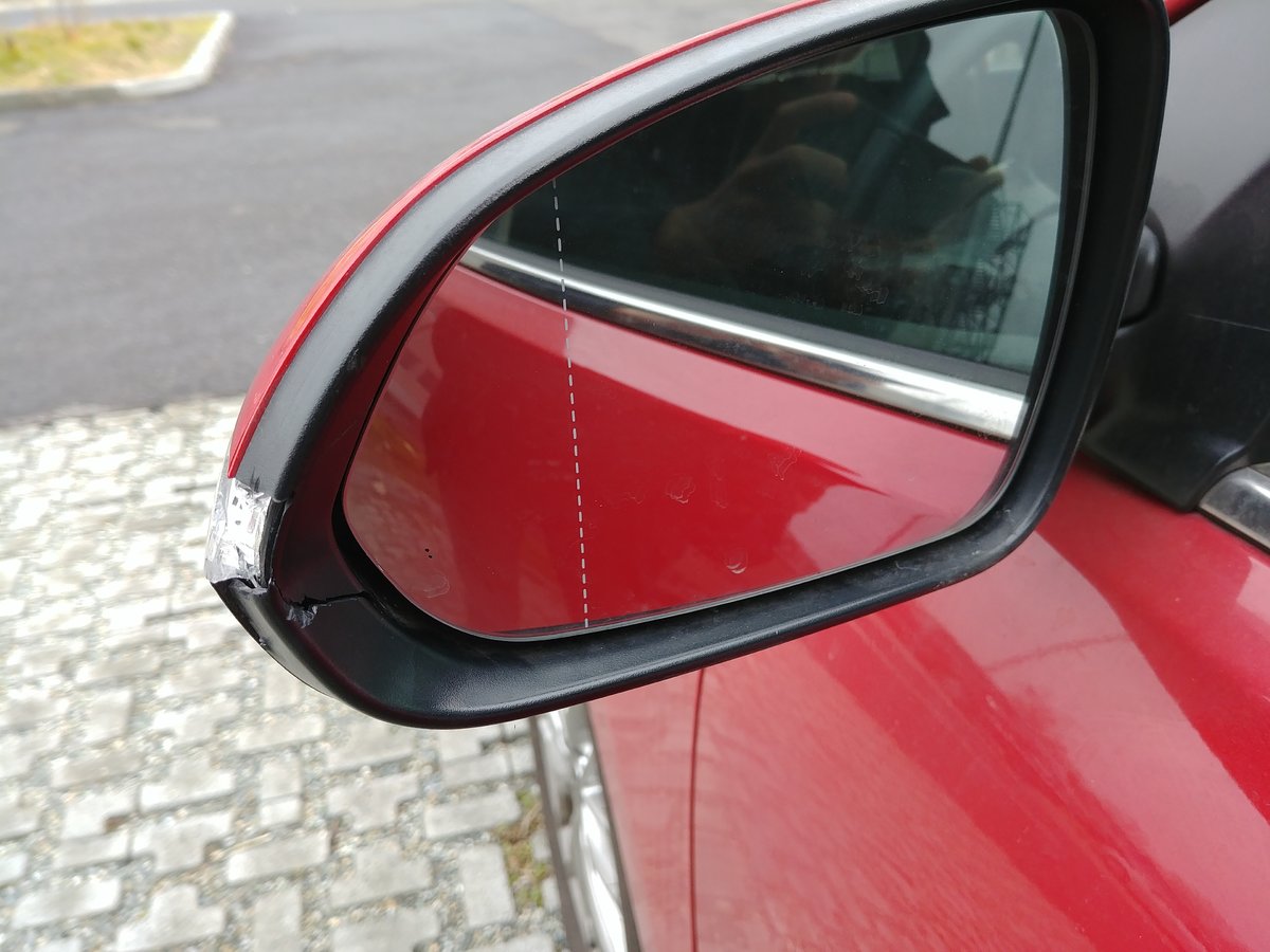

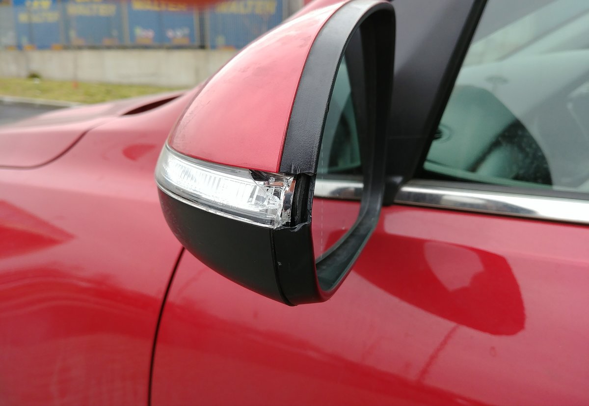

Ciao a tutti, qualche giorno fa mi sono ritrovato lo specchietto lato guida danneggiato, ora vorrei cercare di ripararlo al meglio, possibilmente senza sostituirlo completamente, principalmente per il fatto che freccia e motore per chiuderlo/regolare lo specchio funzionano ancora perfettamente.
Ho chiesto in due officine Kia, sembra che i led della freccia più la plastica trasparente che li copre vengano 55€, la cornice intorno allo specchio invece non è venduta singolarmente, sostituirla quindi costerebbe 520€, iva inclusa, manodopera a parte.
Il danno mi sembra limitato quindi sarei propenso per sostituire solo la freccia e riempire la crepa (lunga qualche cm, parte dal led ed entra dietro lo specchio) con del silicone (?), vorrei però sentire il parere di chi magari ci è già passato/ha esperienza su lavori del genere.
grazie

Dopo che hai rimpiazzato la striscia a led della freccia potresti coprire il vuoto con dello stucco per plastica (lo puoi trovare anche nei negozi di modellismo) e, una volta asciugato, levigarlo con una carta vetro finissima e poi una botta di vernice nero opaca con la bomboletta
Esatto, è bene o male quel che ho in mente. Per siliconare però farebbe molto comodo riuscire a rimuovere il vetro/specchio, qualcuno ha idea di come si faccia?
