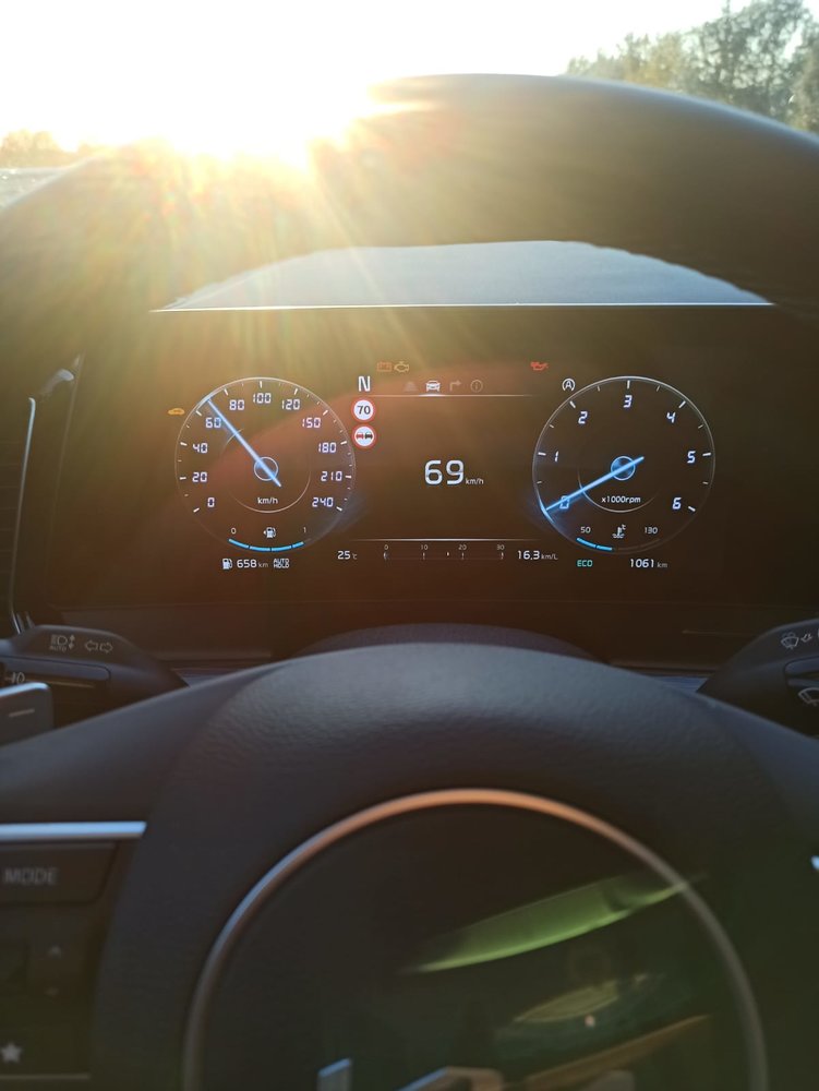

Portata in officina e mi han detto che non risultava nessuno allarme nello storico nonostante avessi la foto con tutte le spie accese.
