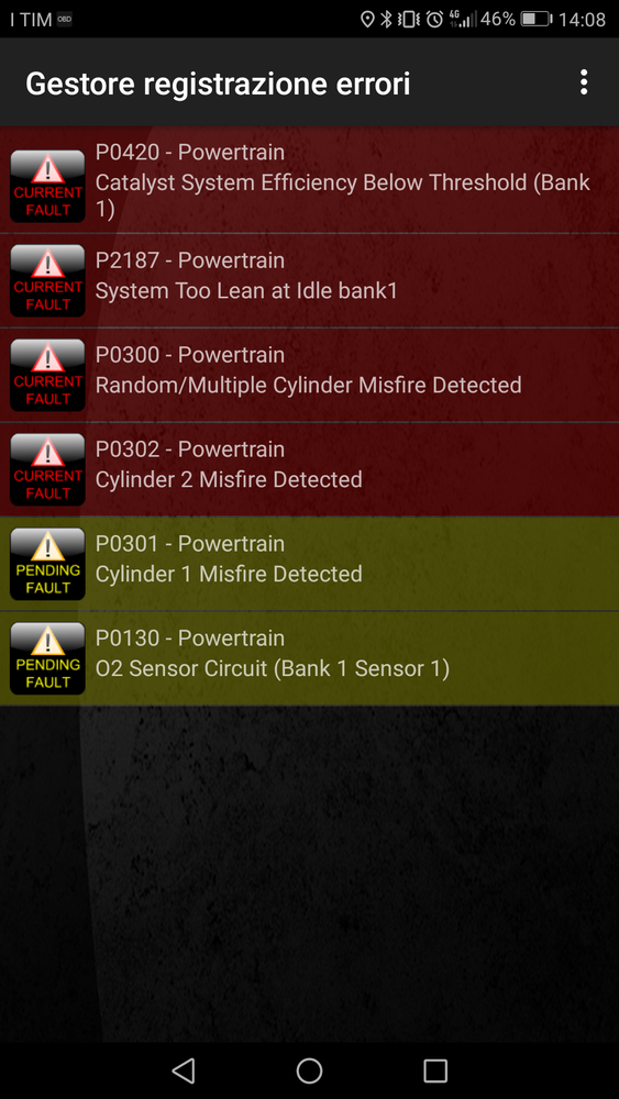

Rieccomi.
La spia si è rifatta viva e stavolta lampeggia!
Ho provato a fare una scansione tramite lettore OBD2 e Torque Pro.
Allego lo screenshot della lista degli orrori (non ho sbagliato, è proprio un orrore come lista...)
È più facile che sia il malfunzionamento del catalizzatore a causare le mancate accensioni (presumendo che le sonde lambda mandino a pallino la carburazione per cercare di mantenere i gas di scarico nel range corretto) o che siano i misfire a incasinare il cat?

Voto per la seconda ipotesi.
Ma le mancate accensioni quando mi capitò (non con la Niro) erano chiaramente avvertibili. Fu necessaria la sostituzione del distributore di accensione.
Quanti km ha percorso? Verificato/sostituito le candele?
Un controllo compressione cilindri?
Non è che ci sono problemi di valvole e loro sedi che a volte capita con il GPL?

Da un controllo di oggi pomeriggio presso un impiantista sembra che la bobina del secondo cilindro sia bruciata Domani la sostituiscono e speriamo bene.
Al minimo (sia benzina che GPL) l'auto non gira "rotonda" e se si accelera sembra un trattore con un rumore "zoppo" e diverse vibrazioni.

Quindi va a tre cilindri e forse anche a due?
Un azzardo acquistare un 1.4 gpl a garanzia scaduta e con oltre 154000 km. Confido la spesa sia stata molto poca.
Se risolvi con la sostituzione delle bobine e delle candele ti va molto bene
Sì, sicuramente a tre, ma non escludo che in alcuni momenti funzionasse anche solo a 2.
