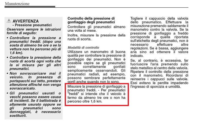

    a me la pressione oscilla fra i 2.2 ed i 2.5 a seconda se fa freddo (scende) o caldo (sale)...
    io non credo sia normale questa oscillazione di 0.5 bar, io gonfierei un pelo.... qualcuno sa darmi conferma, smentita, indicazione? grazie

    IMHO, la misurazione ed il ripristino della corretta pressione devono essere effettuati a freddo. Credo sia normale che il valore salga/scenda a seconda della percorrenza, seguendo anche le variazioni della temperatura ambiente.

    in realtà la misurazione andrebbe fatta a caldo, proprio per garantire che sia quella effettiva...
    se la misurazione viene effettuata a freddo e normale avere un innalzamento della stessa a gomma calda...

    io sono d'accordo con entrambi, ma non era questo che chiedevo...
    chiedevo... vista l'oscillazione che presentano le mie ruote... a quale temperatura a freddo devo rigonfiare fino a 2.4?

  12. Patatoso

    ho letto la guida che hai linkato... al netto che non sono prese in considerazione le 245/45 R19...se ho capito bene significa che se la media fra la minima e massima pressione rilevate è 2.3 ... no nva fatto nulla.
    quindi nel mio caso non devo gonfiare le gomme.

    Secondo me, dovresti rispettare puntualmente le indicazioni del libretto della tua Sportage... niente di più :).

    si Rosso, ma io non ci sto capendo nulla con quelle indicazioni :) ho oscillazioni di 0.3bar fra mattino ed ora calda

    Alex,
    Se ho ben capito:
    · Misuri la pressione al mattino, ad esempio alle 8.00 (a freddo) e registri un valore
    · Misuri la pressione, ad esempio, alle 13.00 (sempre a freddo) e ne trovi un altro, superiore di circa 0.3 bar
    Personalmente, di norma controllo e ripristino la pressione degli pneumatici una volta ogni due mesi, soltanto al mattino oppure alla sera. Incremento di 0.1 – 0.2 bar la pressione indicata sul libretto per compensare la perdita nel tempo. Sinceramente, non tengo conto delle temperature stagionali (gap inverno-estate) anche perché c’è sempre una “compensazione” tra la pressione interna dello pneumatico e quella esterna, in funzione della temperatura ambiente. Mai avuto problemi.
