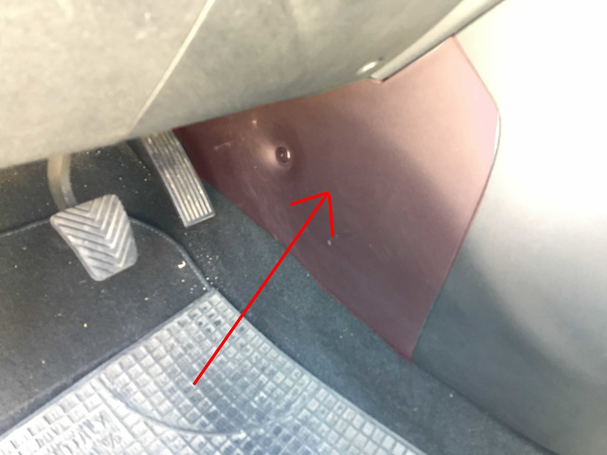

interni Stonic - surriscaldamento pannello laterale pedaliera
Che vuoll dire nessun beneficio, come se non li avessero coibentati? Un minimo? perchè io penso che oltre la coibentazione non c'è nulla da fare. Comunque io sto ancora attendendo che mi chiamino alla concessionaria. Teniamoci in contatto

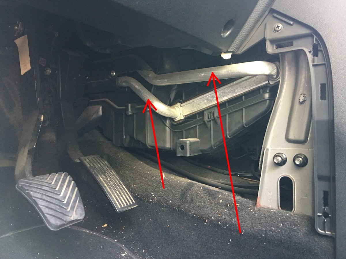

Questi sono i tubi.
Bisogna anche capire come coibentare perché se per caso il calore eccessivo necessita di dissiparsi in qualche modo e viene invece costretto in un'area specifica non vorrei che andasse a creare danni.
Verosimilmente il.problema sta a monte e cioè che quei due tubi proprio non dovrebbero forse scaldarsi ...
Giusto ben detto condivido
Coibentare i tubi ha ridotto di poco il calore trasmesso mi auguro che ci sia una soluzione.Contattando il mio venditore mi ha detto che ne ha vendite diverse di queste auto e che nessuno ha avuto questo problema 🤷

Se non vi danno una risposta vi suggerisco di provare mettere che tubi termoisolanti che si usano negli impianti di riscaldamento e nastrare il tutto con del nastro avente requisiti di isolamento termico. E poi per esagerare metterci dentro allo sportello lana di roccia o altro isolante simile.
Resta da capire come mai quei tubi si scaldino così tanto. Come se il problema venisse prodotto altrove e quello sia solo il sintomo non la causa.

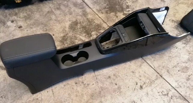

Grazie penso di aver capito il problema alla mia manca isolamento termico su pannello tunnel centrale
Sottolineo su modello vecchio 1400gpl il tunnel nella parte interna e rivestimento di materiale isolante sia a sx che a dx
Verificato stamattina su Kia Stonic GPL di un collega.
Nota bene parte bianca interna 😉
