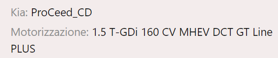

nel profilo ha indicato motore benzina, non diesel ?‍♂️

Scusatemi, è un Benzina però l'auto mi dice di fare manutenzione
