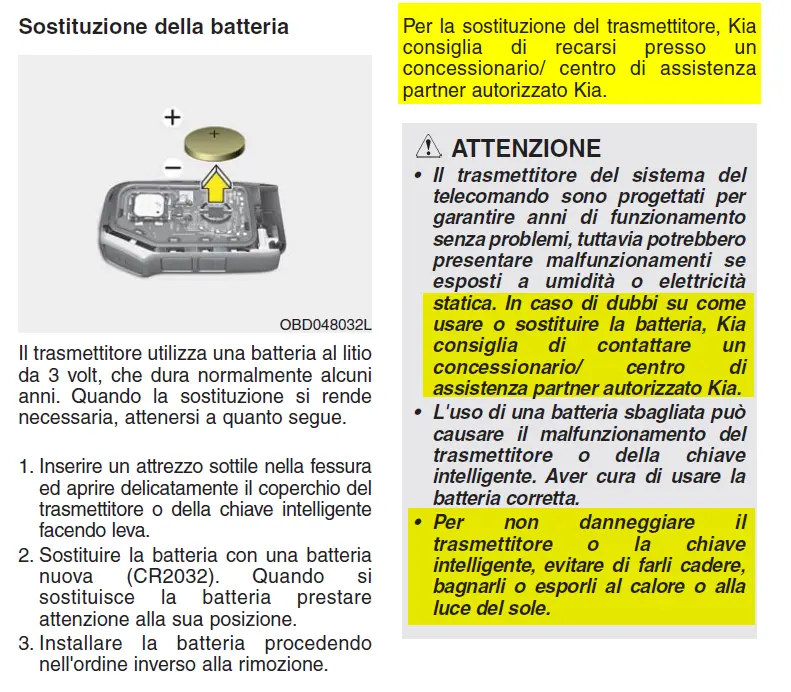

buongiorno a tutti, volevo porre una domandina facile facile ( o forse una domandona):il telecomando apriportiere della mia sorento mi ha mollato, ho cambiato la batteria ma risulta sempre morto funziona ma come se non trasmettesse i codici per l'apertura, ho imputato questo al fatto che mi è caduto spesso, anche l'altro di riserva è uguale, è possibile che a causa delle cadute abbia perso il codice per lo sblocco? se si in che modo posso riagganciarlo al trasponder della vettura senza svenarmi( già ci pensa mia moglie )? avevo una opel del 95 e la procedura c'era ed era semplice.
attendo consigli o ancora meglio soluzioni, grazie a tutti
