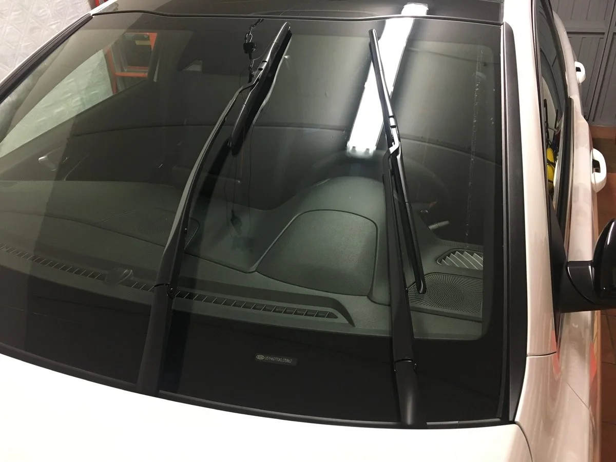

Avete notato che i tergi anteriori sbattono sul cofano se si prova ad alzarli quando sono completamente abbassati, me ne sono accorto mentre lavavo l'auto e volevo pulire la plastica sotto.
Quella dei tergi era una cosa che facevano notare nel gruppo facebook della proceed....io pensavo che, come nella mia golf, bastasse dare un colpo di tergi ad auto spenta per farli mettere in posizione per la sostituzione e invece nulla...chissà come si farà a sostituirli, forse sul manuale c'è scritto
anch'io.....cioè quindi mi vuoi dire che paraghiaccio invernali, quelli da mettere sotto i tergi addio?!
Tergi sollevati in caso si basse temperature, un lontano ricordo?
Edit: ho controllato c'è una procedura per portarli a finecorsa.
Da auto spenta,girare il comando dei tergi appunto entro 20 secondi nella posizione "MIST/V", dovrebbero portarsi a finecorsa.Quando si riaccende l'auto torna giù, comunque non ho ancora provato.
paraghiaccio? non so nemmeno cosa sono! illuminami perchè questa è nuova...che ignorante che sonostavo per riportare l'estratto del manuale con la stessa dicitura...ahahah
ahahah forse sono io che ho coniato un nuovo termine.........intendevo semplicemente quelle stuoie invernali che si mettono esternamente al parabrezza per evitare di trovarselo ghiacciato la mattina.
Il parasole al contrario........:D:D:D:D:D

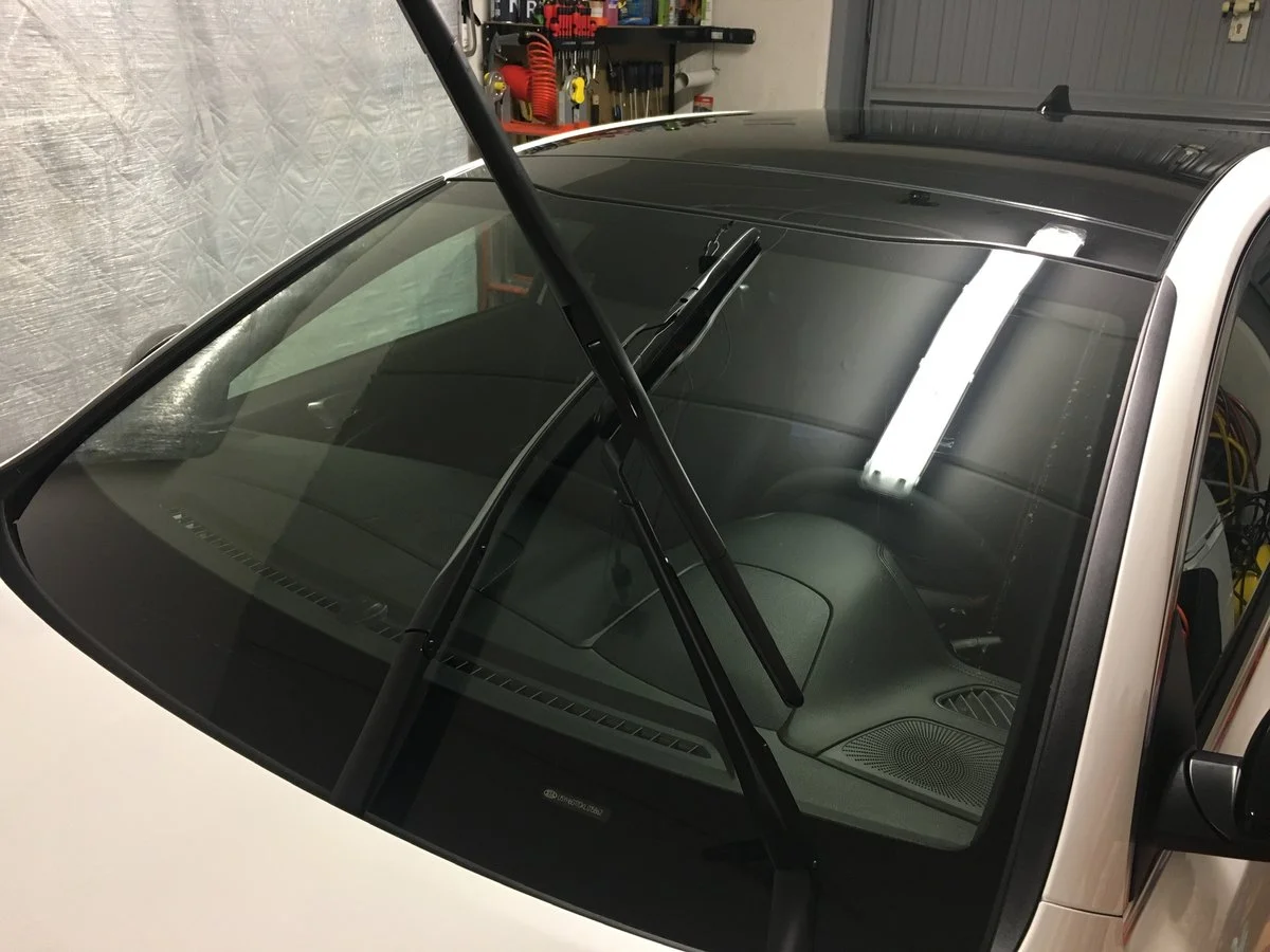

ah ok....la classica copertina. Per fortuna io non ho questo problema, è sempre in garage la notte. Comunque ho provato a mettere verticali i tergi e funziona.
Bisogna tirare la leva giù e spegnere
