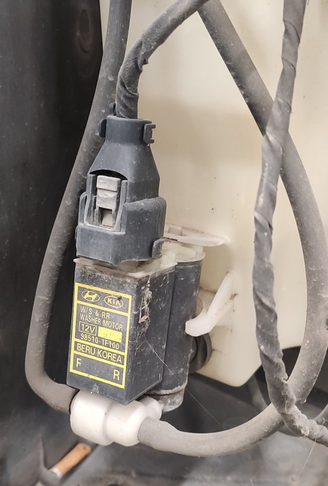

Ciao a tutti, ogni tanto (direi ogni anno) ho un problemino nuovo (non ho aperto il topic sul sincronizzatore 4^ e frizione...ho già pianto per quello), ieri ho notato che non mi funziona il tergilunotto posteriore, non il tergicristallo che funziona regolarmente con il suo bel comando al volante, ma non mi esce acqua dall'ugello.
L'anteriore funziona benissimo ma al posteriore niente, non sento proprio il motorino della pompa che si attiva (quindi non darei la colpa ad ostruzioni varie ho anche smontato stamattina il copri portellone per verificare i tubicini e le giunzioni e sono tutte fissate bene).
Ho provato anche a spruzzare un po' di disossidante per contatti sulla leva del comando al volante (magari si era ossidata) ma nessun risultato, fusibili per la pompa non ne ho trovati (solo del comando tergilunotto posteriore che è integro) è possibile che sia la pompa che non funzioni solo in un verso (il posteriore)?
