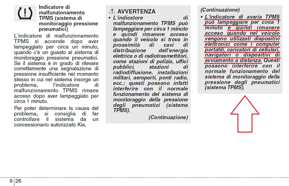

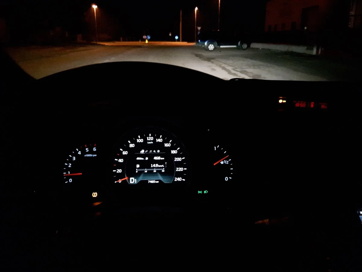

    ciao non penso che nella versione 2012 c"era,comunque quando accendi il quadro ti dovrebbe comparire questa spia
    se questa spia non si accende non c"è
    oppure verifica sul cerchio se ha 1 valvola normale tipo questa
    oppure in ferro come questa tpms
    spero di essermi spiegato:cool:

    Sì. La mia auto è nuova, un mese di vita, la spia c'è, e le gomme hanno le valvole tmps ... le gomme non sono sgonfie.
    Grazie !
