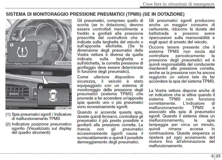

No no, tutto ok. La spia dopo il cambio gomme si è spenta dopo un paio di minuti.
Era solamente una risposta alla tua immagine selle spie separate per ogni ruota.
Credo però di aver capito che la mia spia gialla sia di malfunzionamento sensori o errata comunicazione con i sensori.
Se invece cala la pressione di una gomma... si accende la spia relativa alla singola ruota, come dalla tua immagine.
Appena riesco, sgonfio un po una gomma e provo a vedere cosa si accende..
