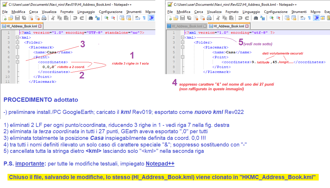

Sono tornato... dopo aver sperimentato la (una) soluzione ;)
Allego uno schema grafico, sperando che sia leggibile, a chiunque ne avesse necessità.
Partendo dalla conoscenza in materia a livello 0 - praticamente entry level - il 1° step era capire cosa fosse ".kml"...
La risposta dal web ... conferma che sono proprio un entry level :ciao:
Comunque, chiarito l'abbaglio, sperimento un paio di cosucce/POI editors, caricando i kml sorgenti della niro 019, ed esportando sempre kml.
Dopo un paio di fallimenti, decido di aggredire con determinazione la questione, scaricando Google Earth Pro, per vedere meglio...
La prima scoperta è che il Placemark Casa punta all'intersezione tra l'equatore ed il meridiano di Greenwhich :oops::oops::oops:
Nel dubbio, GEarth aiuta a vedere sul mondo le coordinate contenute nei POI ... e Casa riletto con un editor di testo punta proprio a 0,0,0 !!
A parte questo, sostanzialmente salvando qualche POI a caso dal nuovo navi 022 su USB key pulita, ottengo formati esportati da confrontare sul PC coi vecchi. Le evidenze sono ben raffigurate in allegato, dove spiego passo-passo come ho fatto funzionare la cosa.
Dopo GEarth ho lavorato molto con Notepad++, per riordinare ogni riga nel formato identico all'esportato dal nuovo navi.
Ad esempio: un kml creato da GEarth inserisce cose tipo "xmlns="http://www.opengis.net/kml/2.2...""... ecc. ecc alla seconda riga, dove
nella versione di prova esportata dal nuovo navi lì c'è solo "<kml>" e nient'altro!!
Notepad++ è un blocco note (tipicamente usato da smanettoni ..) che garantisce il contenuto di ogni singola riga, fino alla fine!
Non so il significato della terza coordinata (#2 in all.), ma semplifico troncandola, perché il formato sia identico al navi 022.
Poi per limitare le prove... sopprimo definitivamente (#3) la pos. Casa e modifico un nome tra i punti, sopprimendo una "&" (#4).
Infine ripulisco l'intera riga #2 - nella figura - affinché contenga solo <kml> esattamente come nel navi 022.
Il kml ottenuto deve essere salvato con i due nomi descritti a fondo allegato.
Come da introduzione: questa è una soluzione; non so se sia unica, però so che funziona.
Allo stesso modo, non so se bisogni fare tutto ciò che ho descritto, o se si può saltare qualcosa ... però so che funziona.
Ciao a tutti
