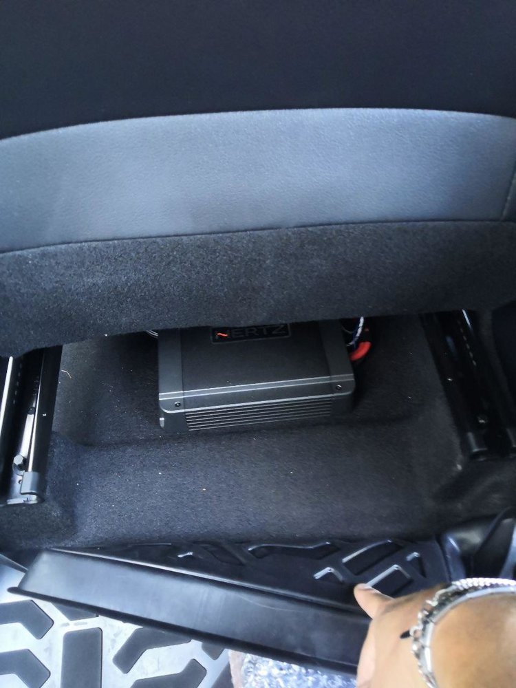

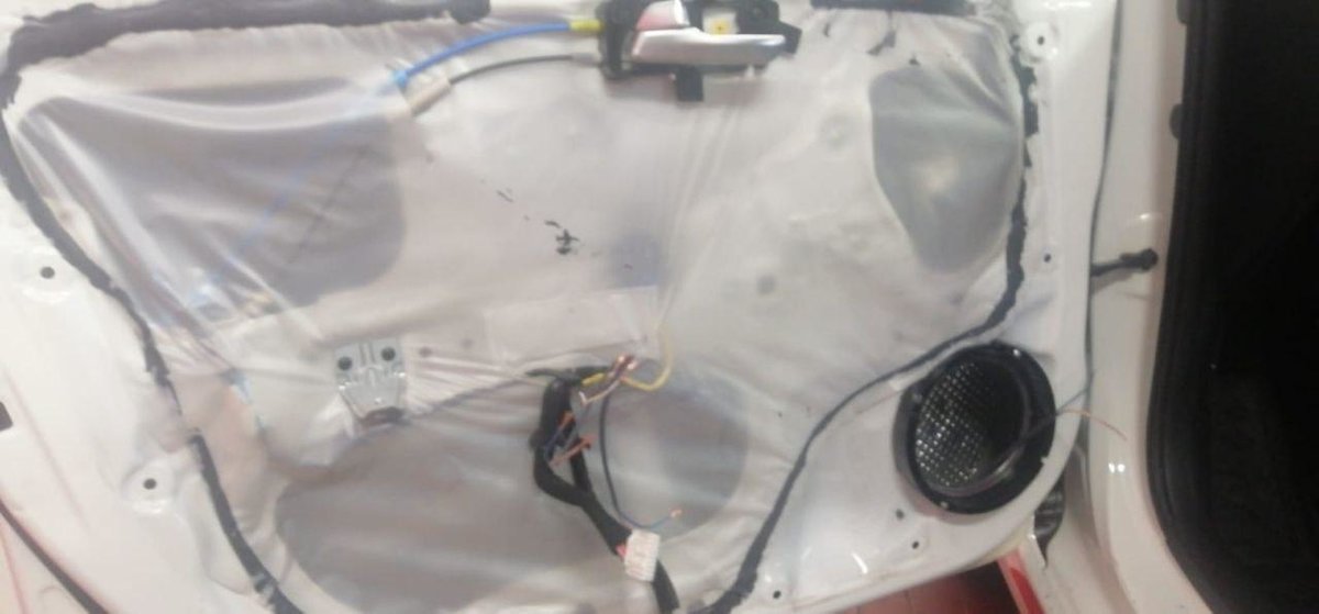

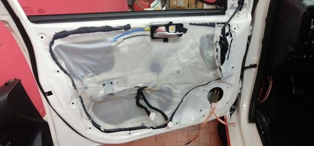

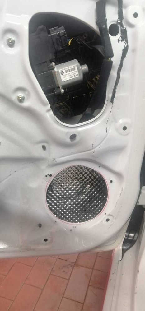

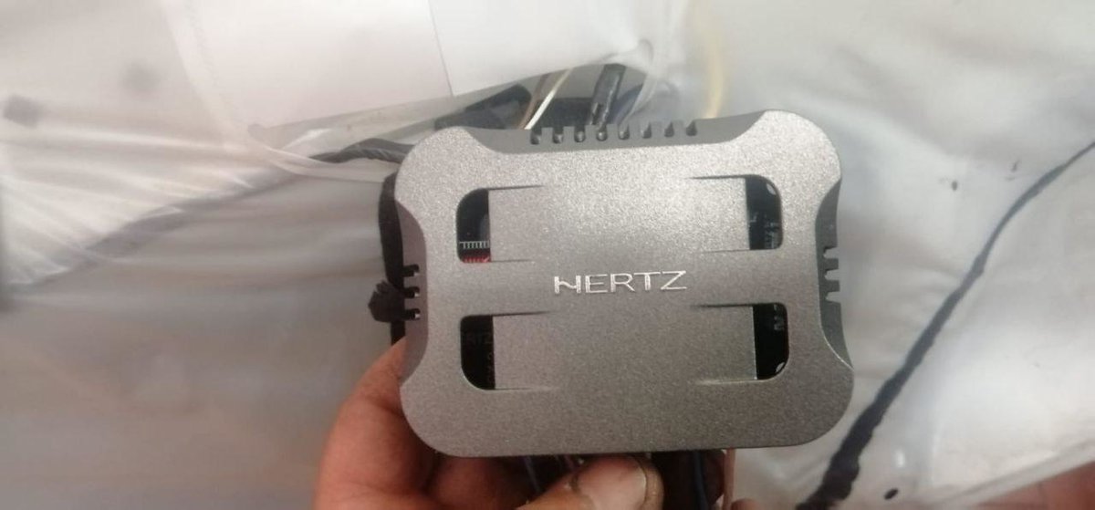

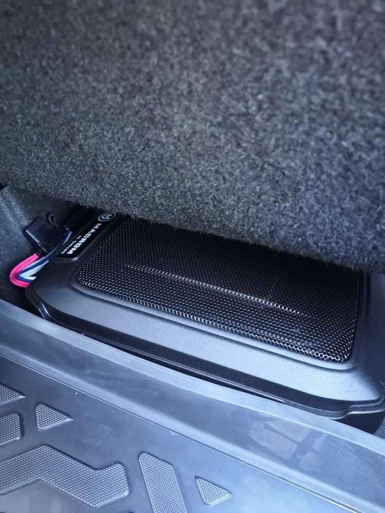

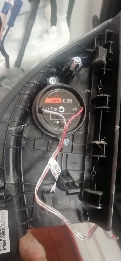

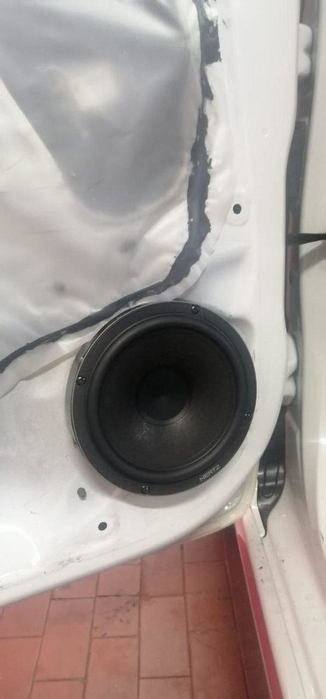

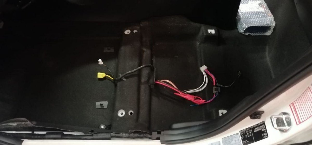

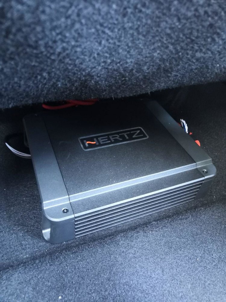

Salve a tutti,finalmente sono riuscito a cambiare anche le casse anteriori (avevo già effettuato una sostituzione ma sempre da 13
le avevo messe vista la predisposizione) a sto giro sono passato ai 16 ,Kit della Hertz (woofer più tweeter completi di crossover)
più amplificatore sempre della hertz da 400 watt,e subwoofer amplificato della Macrom. Tutta un'altra storia, nel caso vorreste fare il lavoro
vi anticipo che per montare i 16 bisogna allargare il foro sulla porta,avete capito bene, e ovviamente usare dei supporti dedicati
vi allego qualche foto
