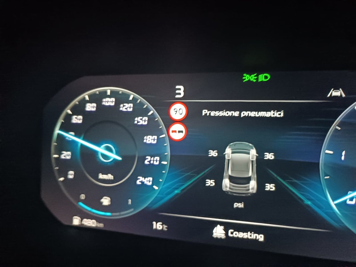

Con la mia xceed è successo solo una volta che io sappia, e dopo aver percorso circa 10 km, strada urbanistica, si è interrotto appena arrivato in salita sul ponte dell autostrada, con la batteria ho avuto problemi, ora di colpo vanno S&G, e coasting, boh, pare che la batteria si sia automigliorata da solaSì, anche a 30km/h. Perlomeno la mia, a batteria carica, si comporta così. E come ho già scritto in altri topic, il veleggio dà il meglio di sè sulle strade extraurbane mediamente o poco trafficate, dove si possono ottenere percorrenze di tutto rispetto con un litro di carburante.
Il veleggio entra in funzione solo a batteria carica, deve fornire enrgia ad un motore elettrico ausiliario da circa 13cv, che non è in grado di muovere la macchina, ma serve unicamente a prolungare l'inerzia, una volta tolto il piede dall'acceleratore. Se si incontra una salita, anche di pochi gradi, il motore elettrico si disimpegna e si ripristina la trazione col motore termico. Ma tutto è spiegato nel sito KIA.Con la mia xceed è successo solo una volta che io sappia, e dopo aver percorso circa 10 km, strada urbanistica, si è interrotto appena arrivato in salita sul ponte dell autostrada, con la batteria ho avuto problemi, ora di colpo vanno S&G, e coasting, boh, pare che la batteria si sia automigliorata da sola
