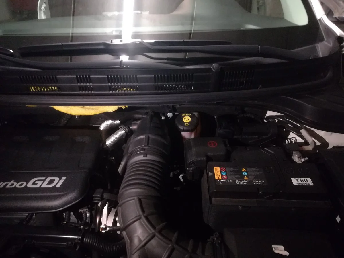

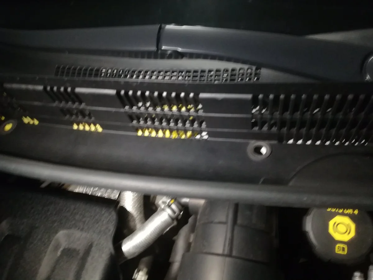

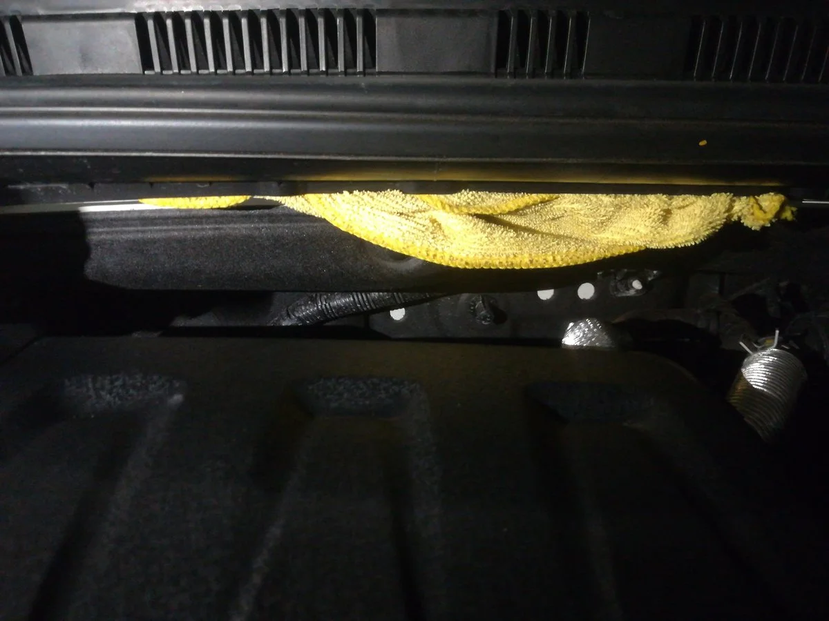

Finalmente ho risolto il fastidioso rumore che si sentiva all interno dell abitacolo sopra il cruscotto lato guida verso il parabrezza adesso vi spiego qual'e' il diffetto che da tanto fastidio quando si percorre una strada sconnessa. APRENDO IL COFANO PROPIO SOTTO I TERGICRISTALLI C'E' LA GUARNIZIONE PIU SOTTO CI SONO I TAPPI CHE TENGONO LA PLASTICA ATTACCATA ALLA CARROZZERIA BASTA TOGLIERE I TAPPI QUELLI NERI LARGHI CIRCA UN CM SOLLEVATE LA PLASTICA E FRA LA PLASTICA E LA CARROZZERIA INFILATE ANCHE UN SEMPLICE PANNO SPUGNA OPPURE UNA GOMMA CHE FA IN MODO CHE LE STORSIONI DELLA CARROZZERIA NON FANNO PIU FARE QUELL RUMORINO CHE E'TANTO FASTIDIOSO E IL RUMORE SPARISCE HO CAPITO CHE ERA QUELLO IL DIFETTO QUANDO IL MIO MECCANICO PROVAVA A MUOVERE LA PLASTICA SU E GIU E IO STANDO IN MACCHINA SENTIVO QUEL RUMORE FASTIDIOSO CHE FINALMENTE E'SPARITO DEL Tutto non c'e' bisigno di smontare I tergicristalli basta sollevare solo la plastica nella parte inferiore

Magari al posto dello straccio un biadesivo spugnato o simili per fare un intervento carino..mi prende male lasciarli uno straccio.:eek:
Se puoi carica due foto per capire bene il punto
Si magari una ella foto con la posizione della plastica e il rimedio che hai utilizzato

A massimo petrarca... Questi intendi?
Naturalmente è una soluzione temporanee quella dell PANNO SPUGNA. ..... .

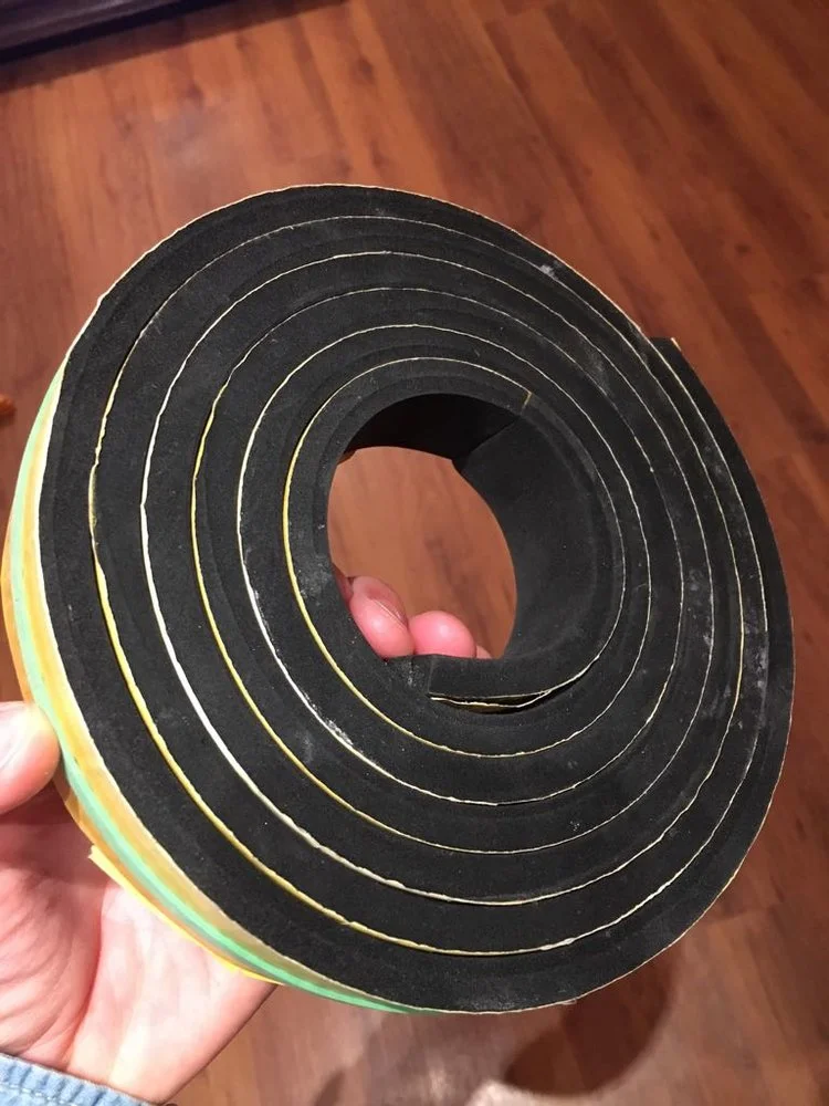

Poi faro'una modifica a doc mettendo un materiale che mettero' smontando la plastica tra la plastica e la carrozzeria vedi foto
Mettendo la striscia adesiva si andra'a eliminare il diffetto e non si vedra' piu'
Niente mettero' le foto a lavoro ultimato

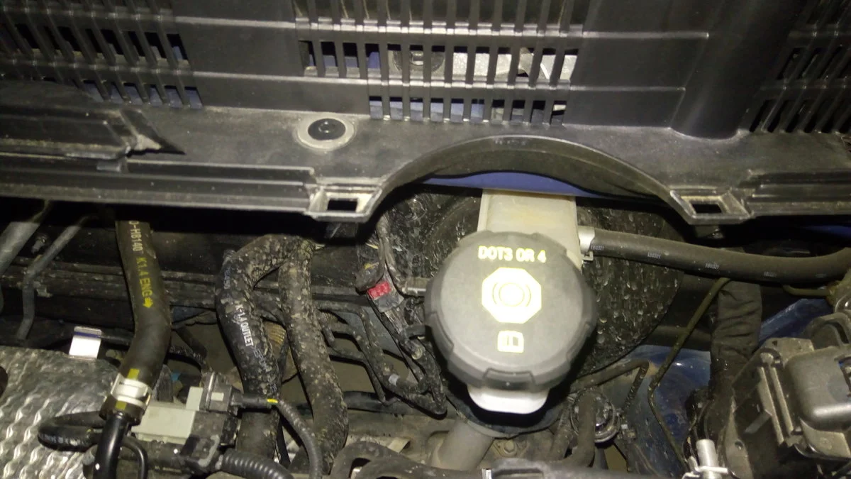

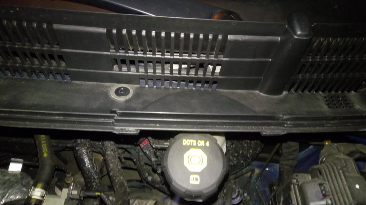

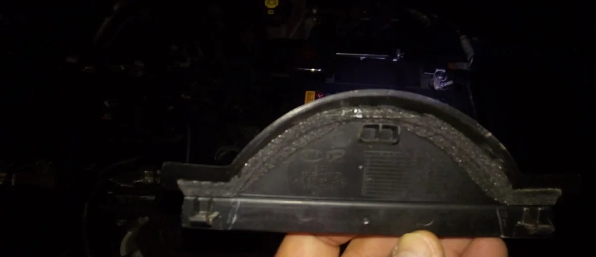

Ragazzi oggi sono intervenuto nella zona incriminata, e ho notato che appena sotto la guarnizione si trova una sagoma a mezza luna in plastica che produce un tac tac simile a quello avvertito all interno dell abitacolo zona cruscotto ( bocchetta aria principale cruscotto). È ad incastro ma evidentemente balla un po'. Ho ricreato su di essa un perimetro adesivo con biadesivo gommato. Rimessa nella sua sede non si muove più e non produce quello strano tac tac da movimento. 10 minuti di lavoro. Niente da svitare....solo togliere e rimettere la guarnizione lungo il cofano.
Ora speriamo bene sono fiducioso....vi farò sapere domani.

Ragazzi quel tac tac è sparito:) dopo aver preso buche e dossi per verificare!
Sono tentato di usare l adesivo gommato che ha mostrato @massimopetrarca per tutta la superficie appena ho tempo, così da scongiurare problemi futuri;)
Per ora ok!

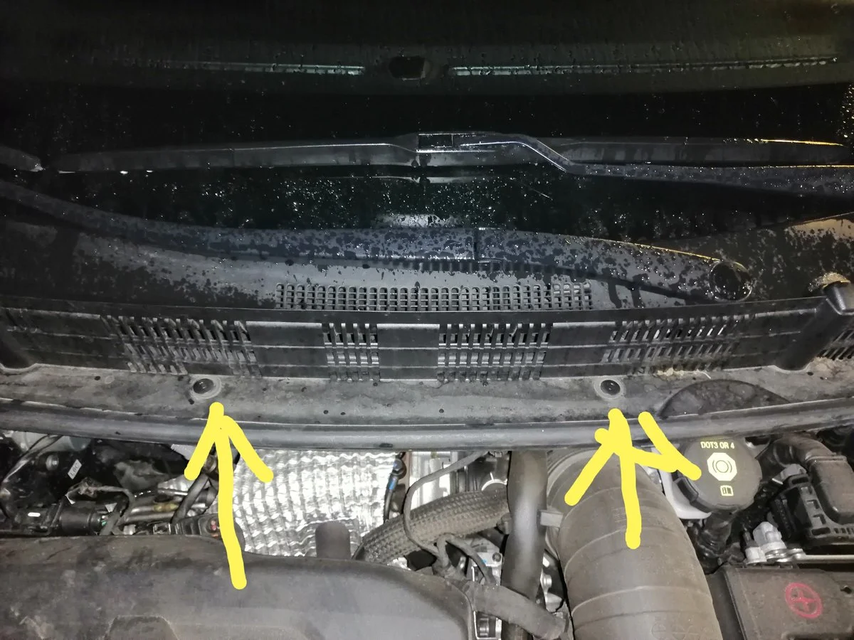

A me non è come il tuo di problema. La mezzaluna l'ho sistemata come te ma niente, il rumore c'è sempre.a me il problema è tutta la fascia in plastica che si trova sotto i tergicristalli. Quella vibra da poi paura!!
Fai come ho fatto io prima di intervenire più invasivamente:
Togli i 4 tappini che tengono la plastica (basta schiacciarli con un dito e si sfilano tranquillamente verso l alto) solleva leggermente tutta la plastica prendi un panno sottile umido e pulisci per bene la carrozzeria sotto e la plastica sopra in modo tale da togliere tutte le impurità che si sono annidate. Verifica che i pernetti non siano rovinati...hanno 4 mini braccetti che si aprono e bloccano la plastica; cambiali pure posizione se qualcuno ti sembra non proprio fermo mettilo ai lati non al centro. Io ho bloccato la mezza luna perché si muoveva parecchio e produceva un fastidioso tac tac a ogni buca o minimo avvallamento
