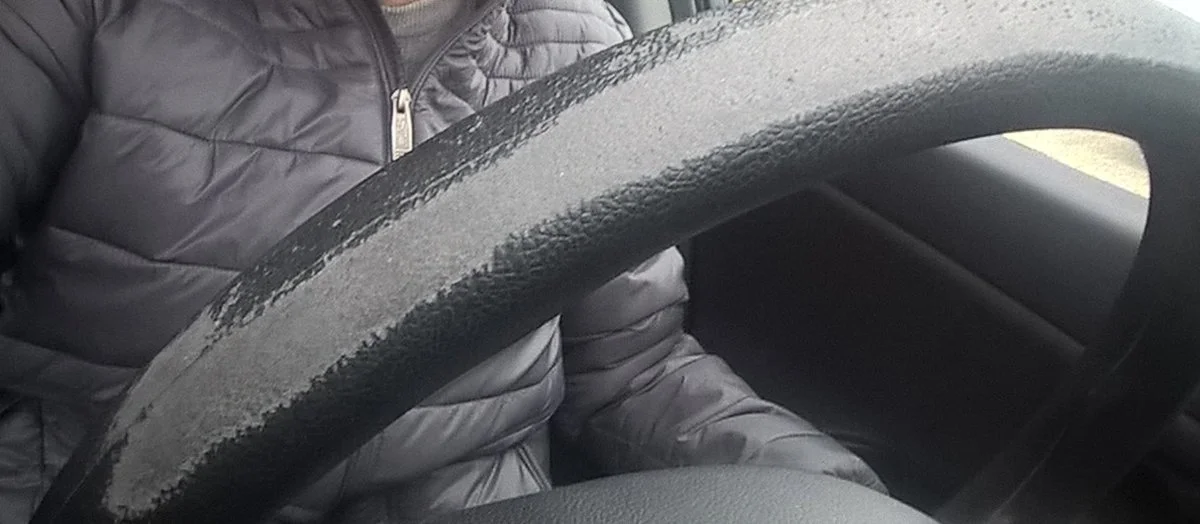

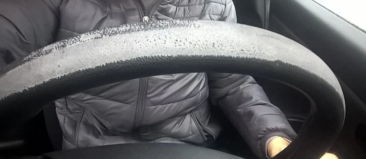

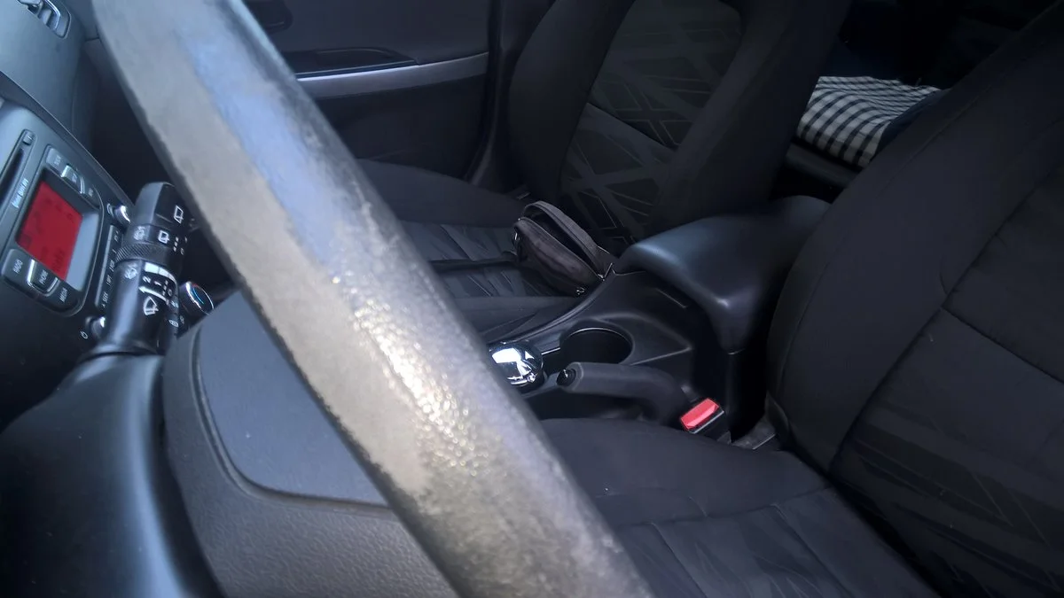

Ciao a tutti volevo sapere se a qualcuno di voi si è completamnte rovinato il volante, ho la kia c'eed active sw del 2014...si puo fare qualcosa per sostituirlo, garanzia?
Non credo che il volante, dopo più di tre anni, sia ancora coperto da garanzia... vale comunque la pena di chiedere informazioni al concessionario della tua zona. Potresti rivestirlo (o farlo rivestire) in pelle: costerebbe molto meno che sostituire, pagando, il volante originale. Tienici informati.
Hai qualche foto? Per capire l'entità del danno, il livello di usura..
alcune
    61,9 KB · Visite: 758
    73,4 KB · Visite: 647
    73,4 KB · Visite: 588
    44,2 KB · Visite: 588
chiedo venia...ma per rovinarsi così...è perchè è difettoso o perchè si usano anelli? :)
Ridotto veramente male!
Quanti km hai fatto?
Comunque tentar non nuoce... Senti per la sostituzione in garanzia ;)
Ovviamente in condizioni d'uso normali non è possibile un'usura del genere in così poco tempo. Questo tipo di problema si ha dopo 15/20 anni o più di 150K km. Di conseguenza se non vi è riscontro di un uso errato tipo gli anelli appunto, va sostituito in garanzia.
purtroppo invece se il volante nn è in pelle si combina cosi in poco tempo e nn solo con le kia.... stesso materiale altra macchina 20k e aveva gia 3 un tratto di cm di lunghezza tutto sventrato, non uso anelli e tengo l auto in maniera maniacale.... sti materiali dei volanti son veramente di :poo::poo::driving:
É successo la stessa cosa a me sula mia sportage , lunuca soluzione é farli rivestire
l'auto ha 3 anni emezzo ed io ho 96000 km. non porto anelli...infatti è la prima auto che ho in posesso che mi si rovina cosìmi sa che mi toccherà fare il rivestimento in pelle 50 euro ..ma poi com'è comodo brutto chi mi sa dire qualcosa?
50 euro per un rivestimento in pelle sono pochi , poi che rovina la pelle è il sudore delle mani non gli anelli
se il tappezziere che lo fa è bravo viene un bel lavoro ed è molto meglio che originale tranquillo , ne ho fatti fare diversi e ne ho visti altrettanto sulle auto da tuning
l'unica cosa che ti consiglio è di portarglielo smontato perchè a volte non sanno come levare l'airbag centrale e tirano deformando gli angoli
poi 50 euro è un prezzaccio!!! di solito prendono dai 100 ai 150 euro qui da noi
un'altra soluzione sarebbe sentire un sfasciacarrozze . su subito it ne trovi parecchi e vedere che prezzi ti fanno,.:cool:
Concordo, mi sembra un prezzo troppo basso, dalle mie parti il miglior prezzo che ho trovato è stato di 120€.
