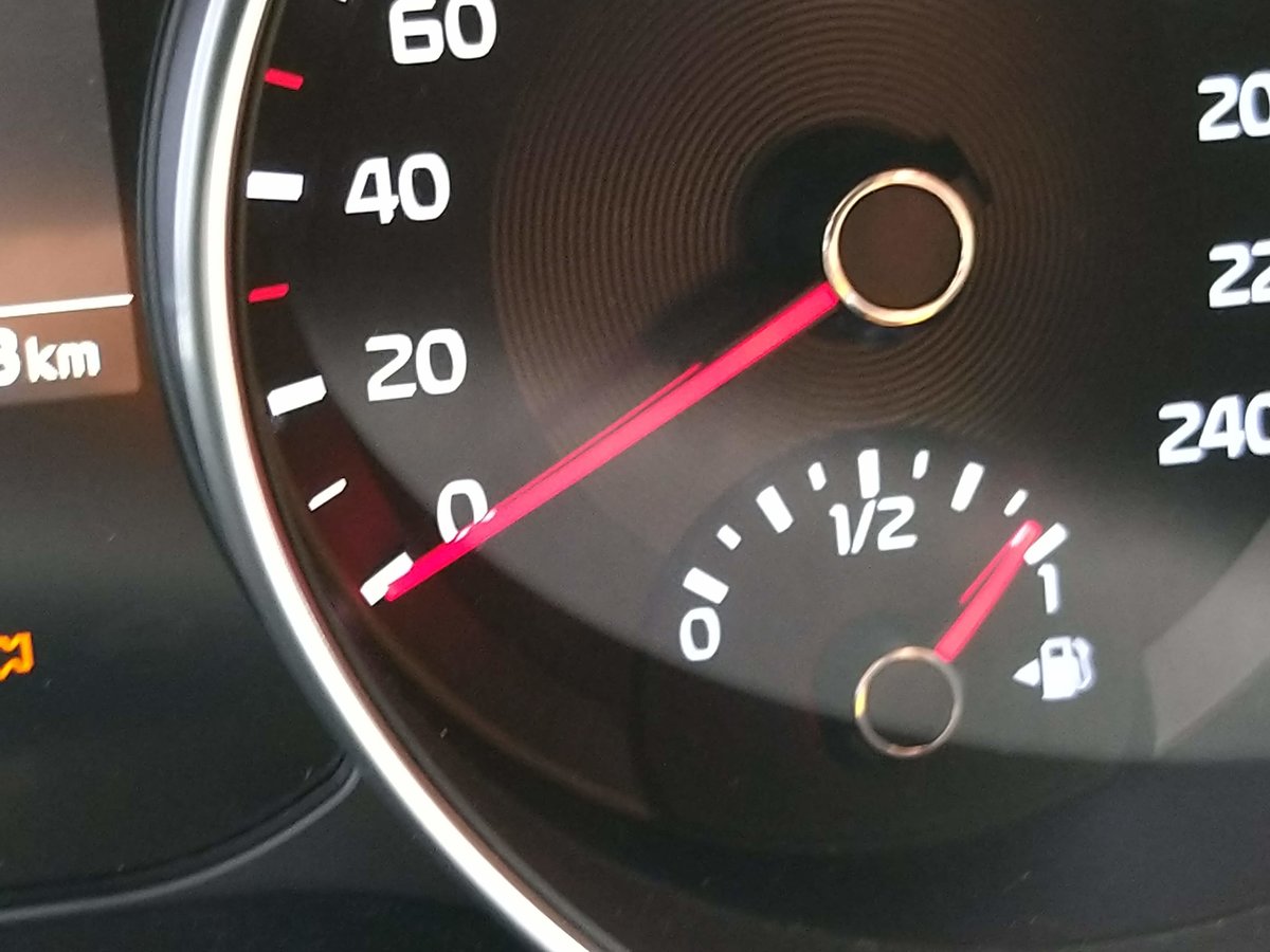

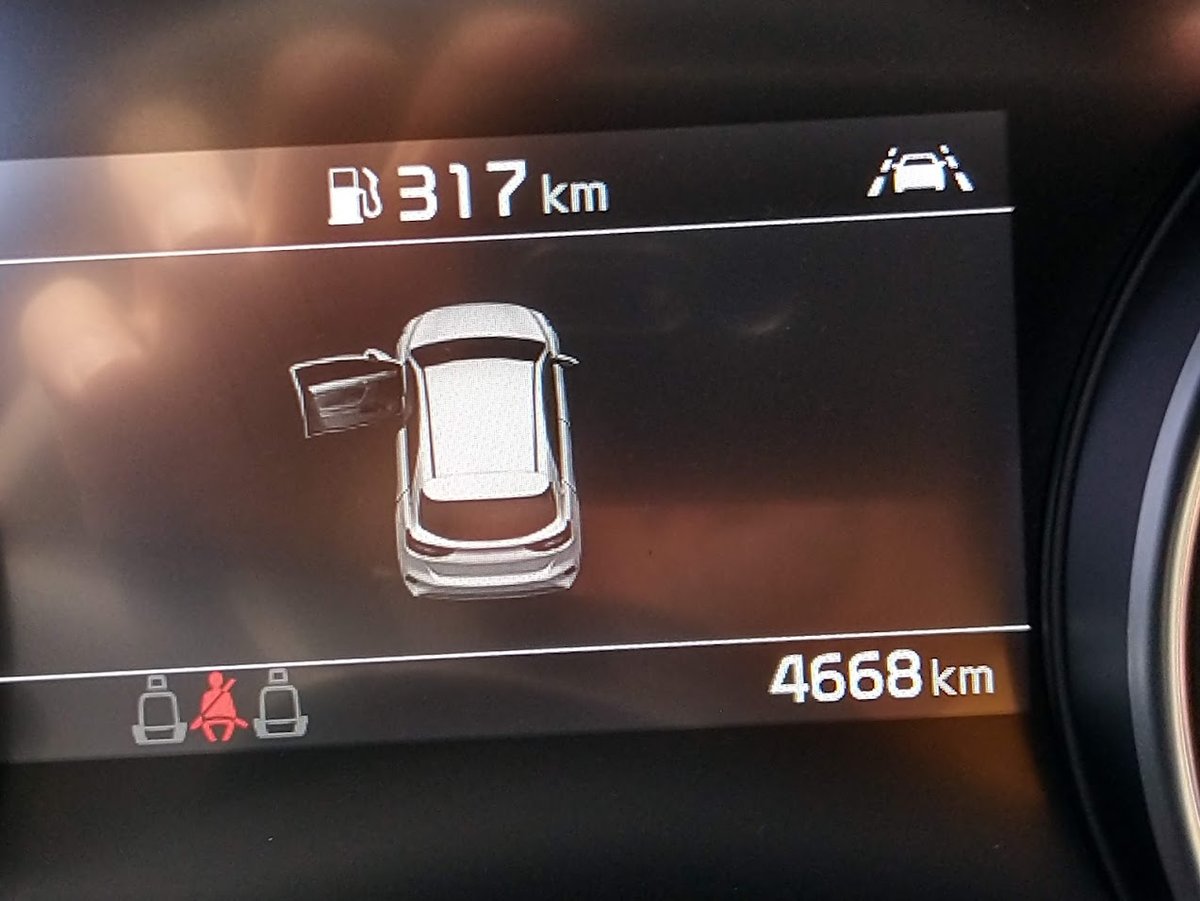

Ciao,
ho una KIA XCEED GPL, ho notato che, a seguito dell'ultimo intervento fatto dall'assistenza, da un po il livello del pieno benzina e l'autonomia residua non collimano.
Al pieno di benzina, la macchina mi indica una autonomia di circa 600 km. Dopo aver percorso circa 260 km in GPL, l'indicatore benzina si mosso poco meno del pieno ma l'autonomia residua indica solo 317 km. Come se la centralina non sapesse che sto andando a GPL.
Prima di tornare a disturbare nuovamente l'assistenza Kia, volevo chiedervi se avevate esperienza simili.
Saluti
Ivan

...credo che la centralina non sa che stai andando a gpl. Quando spegni e riaccendi dovrebbe ricalcolarlo.
sicuramente esiste un problema che deve essere risolto in assistenza. Solirtamente l'autonomia è quella della sola benzina.

Le auto a GPL della Kia avendo un impianto aftermarket non hanno un unica centralina di gestione ma bensì due.
Una delle due è dell'impianto GPL ed è montata dopo quella originale Kia, la centralina della Kia non sa che c'è una centralina per la gestione del GPL e di fatto legge tutti o parametri come se stesse camminando a benzina, quindi vedrai l'autonomia scendere senza che la lancetta del serbatoio a benzina si muova, purtroppo non ci potrai fare nulla.
Fai fede alla sensoristica analogica (lancetta serbatoio benzina e i pallini del GPL) sulla stonic avevo impostato che il calcolo dell'autonomia residua doveva farlo all'accensione del veicolo e non al rifornimento ma comunque farà sempre riferimento al serbatoio benzina.
