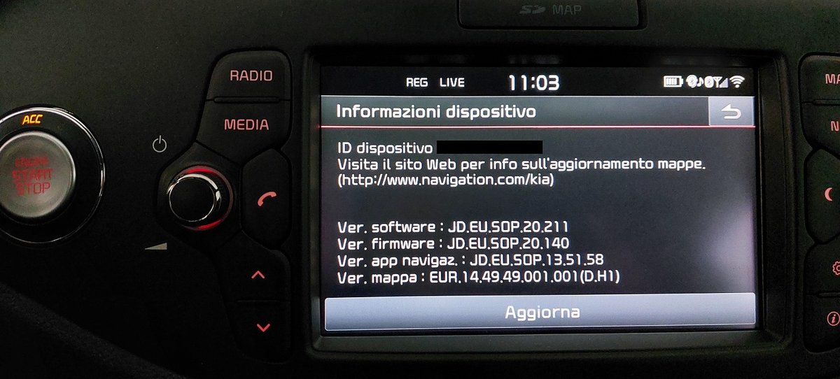

Finalmente non siamo più vincolati a doverci recare in assistenza, da ormai un mese infatti è possibile aggiornare autonomamente software e mappe delle nostre Cee'd mediante il programma ufficiale fornito da Kia, scaricabile qui

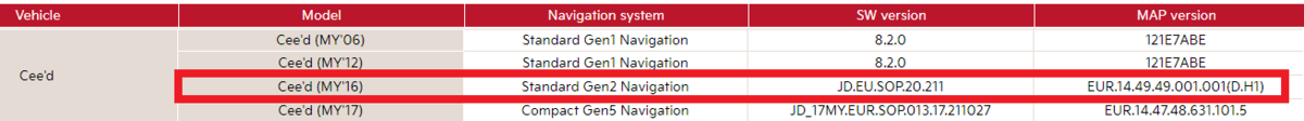

E' piuttosto semplice la procedura, con la guida passo passo si deve selezionare quale pacchetto scaricare, in base al modello del navigatore, nel mio caso il Gen2

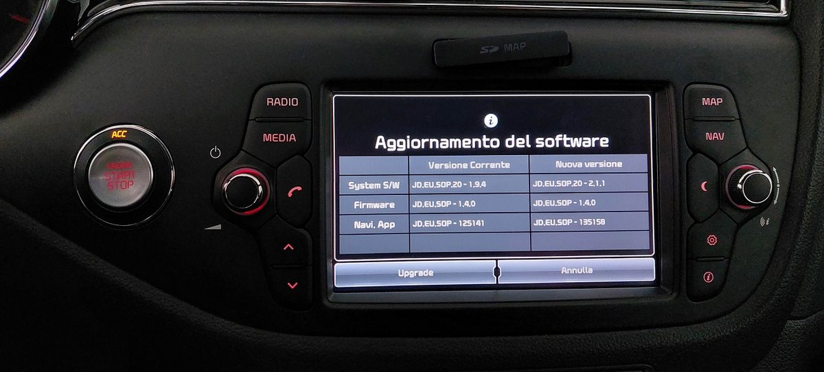

Sostituito quindi la SD originale con questa nuova.

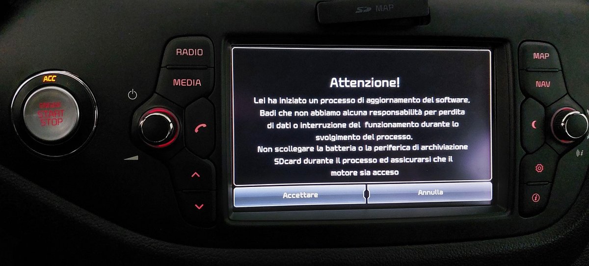

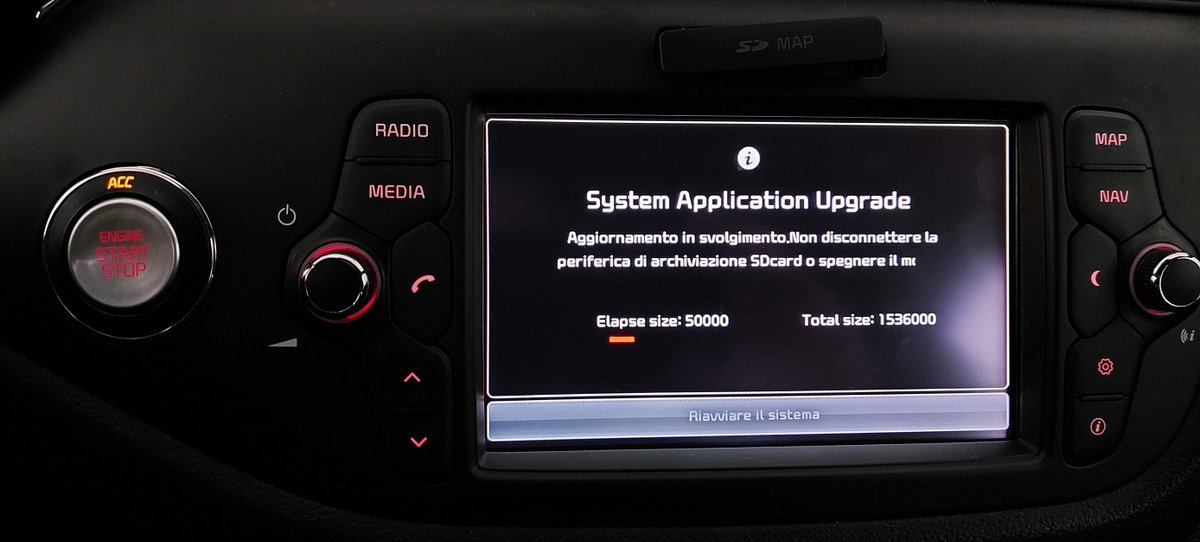

Pulsante di avviamento o chiave nella prima posizione "ACC"

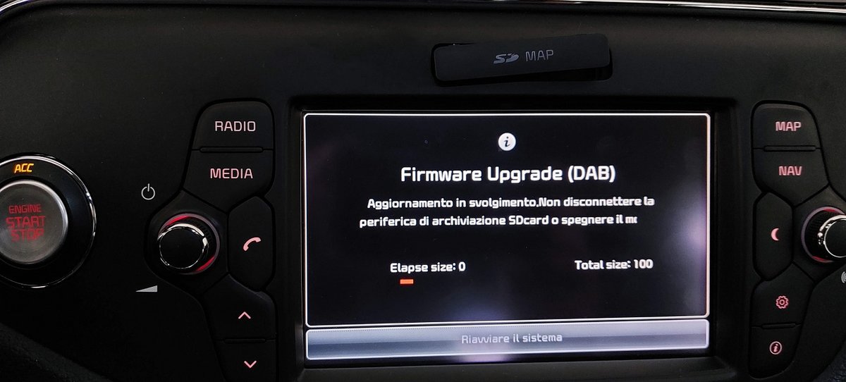

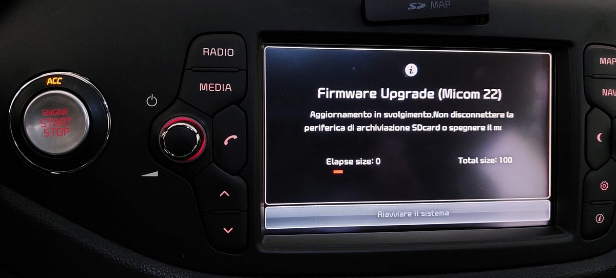

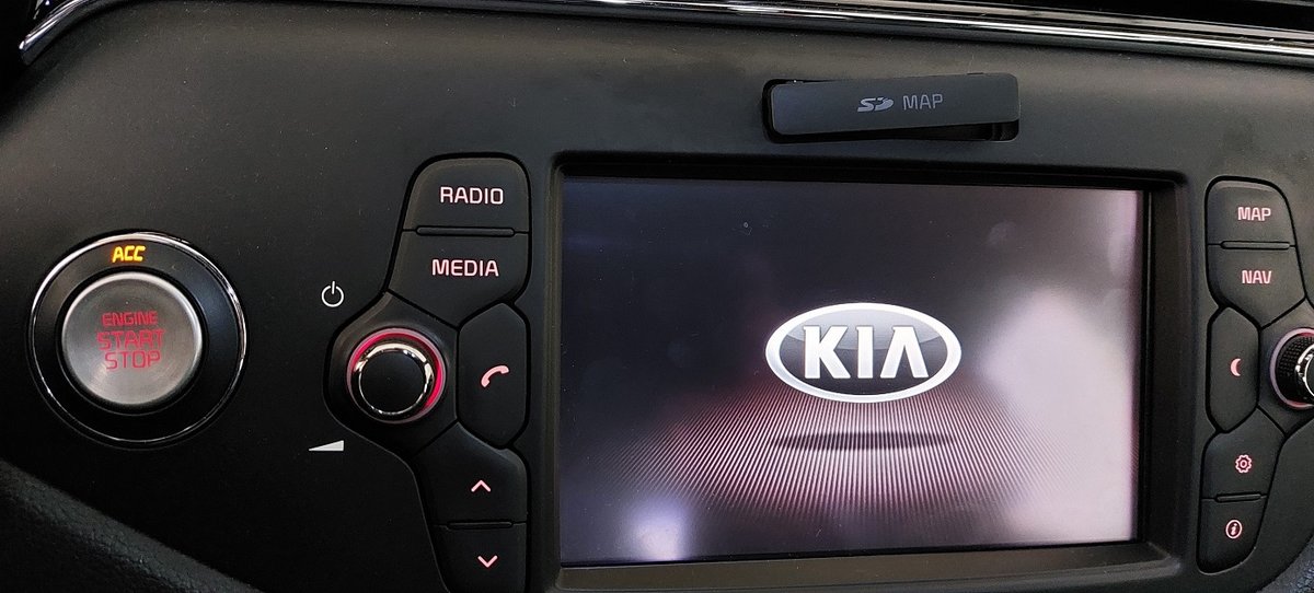

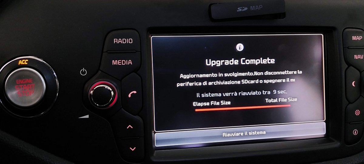

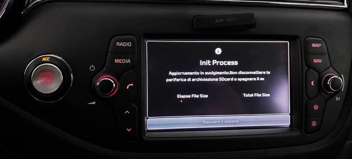

L'installazione del nuovo pacchetto si avvia subito ed impiega circa 10 minuti al completamento, che si conclude con il riavvio automatico.
Più semplice del previsto
