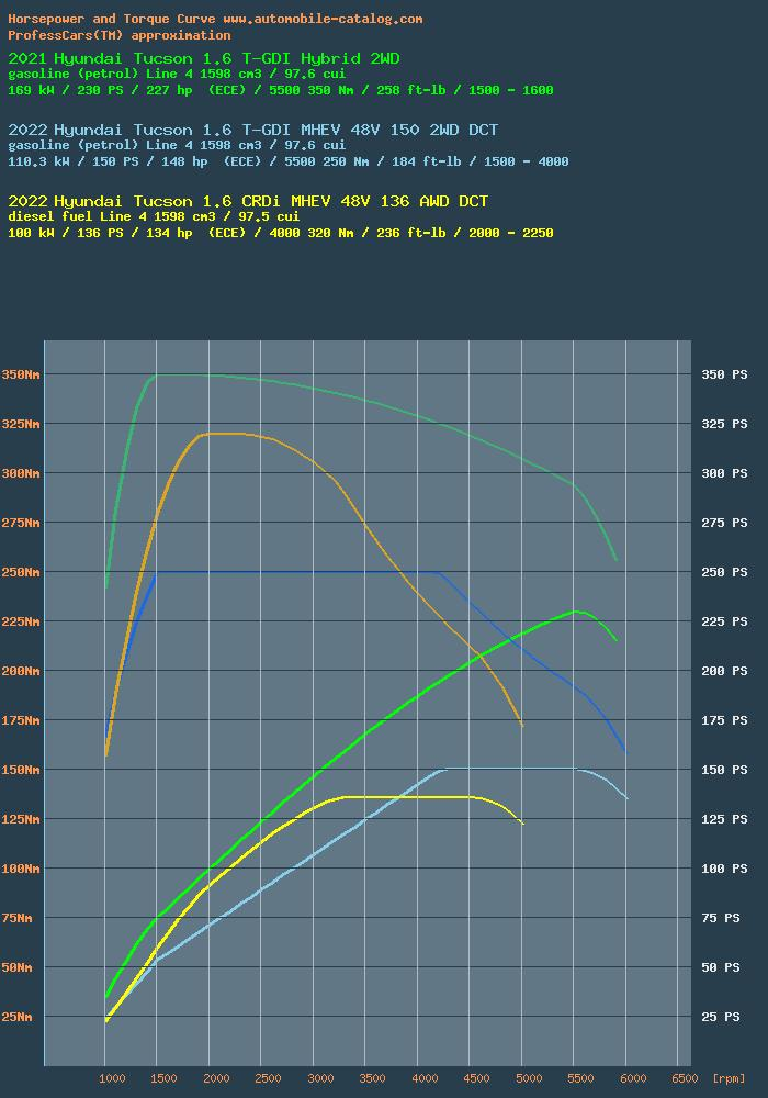

Se analizzate il grafico sottostante in verde trovate la curva di coppia della HEV e in azzurro la curva di coppia della MEV a benzina. Potete notare che la coppia sia mi MEV e HEV viene raggiunta a 1500 con un incremento abbastanza repentino, per poi essere mantenuta.
Ovviamente la HEV ha un'andamento leggermente discendente dovuto al discarico della batteria.
Analizzato questo grafico si evince facilmente che sotto i 1500 giri la coppia è molto scarsa se non assente. Quindi un cambio di marcia è sconsigliabile, considerando anche i rapporti lunghi che ha la Sportage in alcune marce.
Per questo motivo, mantenere l'auto intorno ai 2000 giri è un buon range e il cambio tenderà a non farvi cambiare a 1500 dalla V alla sesta marcia.

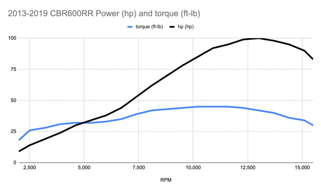

Credo tu stia confondendo la coppia motrice con la potenza massima. Da possessore della Honda CBR650 ti posso dire che la coppia massima viene QUASI raggiunta a 3000.
Questo è il grafico di una CBR600 e puoi ben vedere che la coppia è ben distribuita a partire dai 2500 fino a quasi oltre i 13.000 giri. Tu quando vai in marcia starai quasi certamente intorno ai 5000-6000 prima di cambiare. Ma non cambi a 2000 giri, perché saresti sotto-coppia in una zona in cui il motore non ha quasi forza motrice e verrebbe trascinato.
Esser sotto coppia, significa essere in un punto in cui il motore non esprime coppia motrice o comunque molto bassa da inficiarne il corretto funzionamento regolare.
