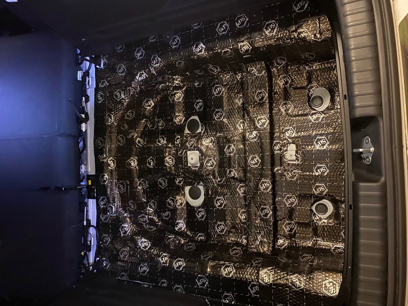

ciao Alberto... volevo solo farti presente una cosa che mi è capitata....ma non so se ricondicibile alla tipologia di ruotino o allo spessore dovuto ai fogli insonorizzanti.
una volta insonorizzato il bagagliaio, ho acquistato mesi dopo il ruotino.
una volta posizionato il ruotino nel vano, il ripiano in plastica che si poggia sopra (più la copertua in moquette), rimaneva disallineato, creando uno scalino di qualche millimetro (non era solo un problema visivo, ma era proprio ballerino)
quindi ho dovuto ricreare una vasca in fibra di vetro più sottile (vedi link sotto)
