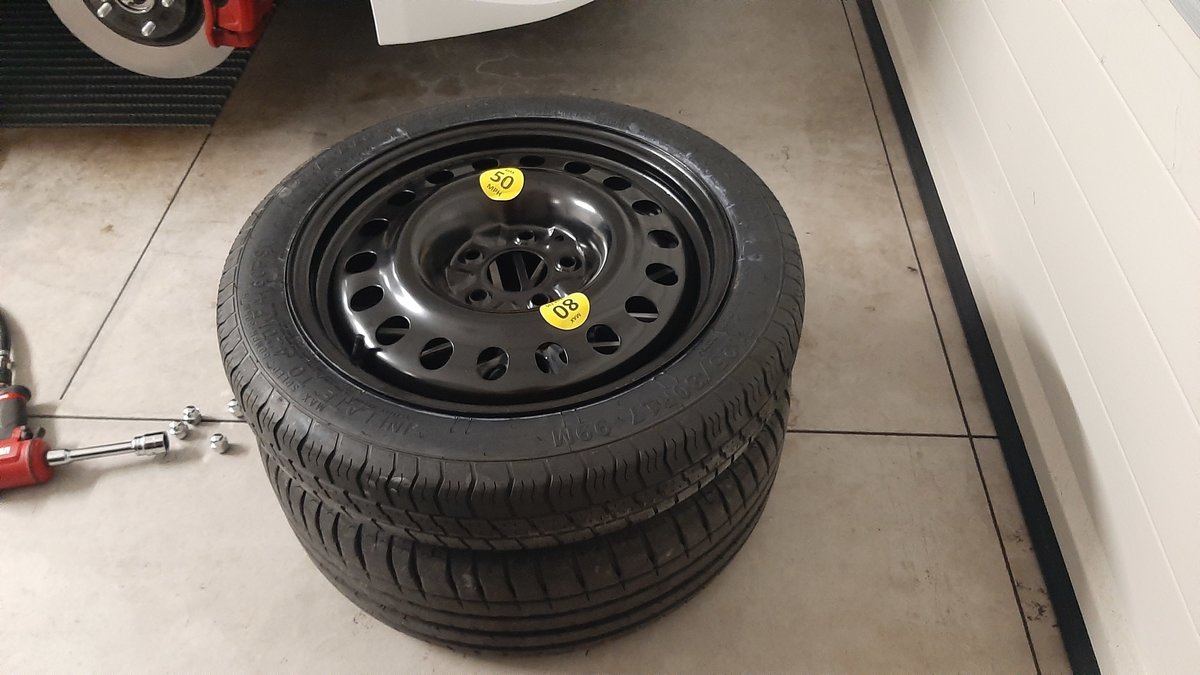

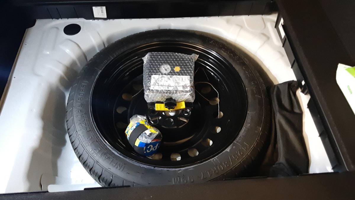

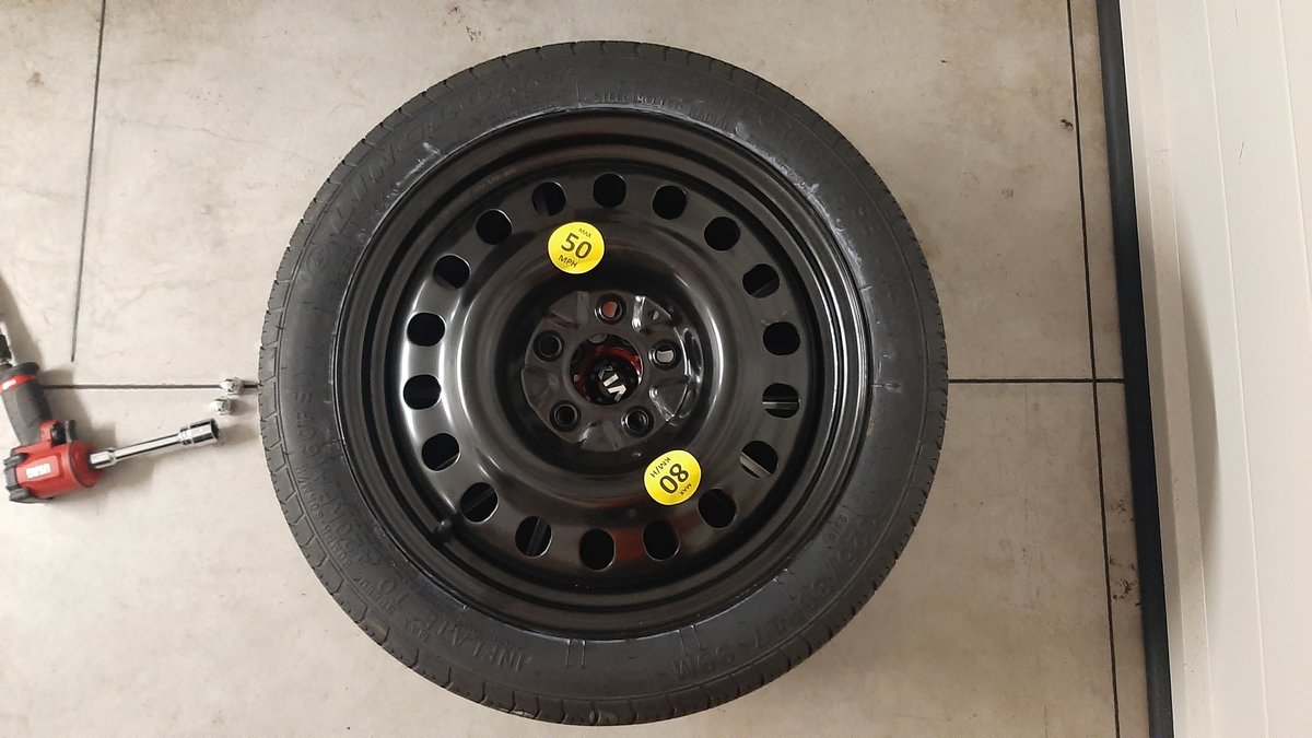

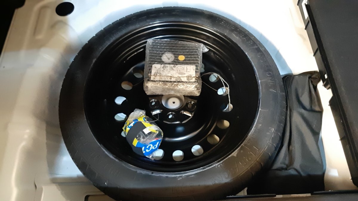

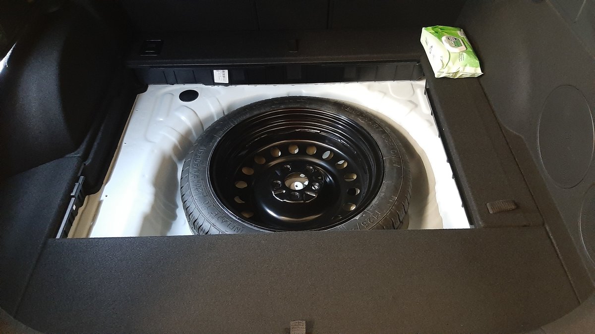

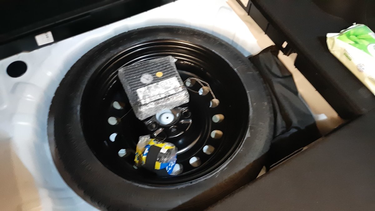

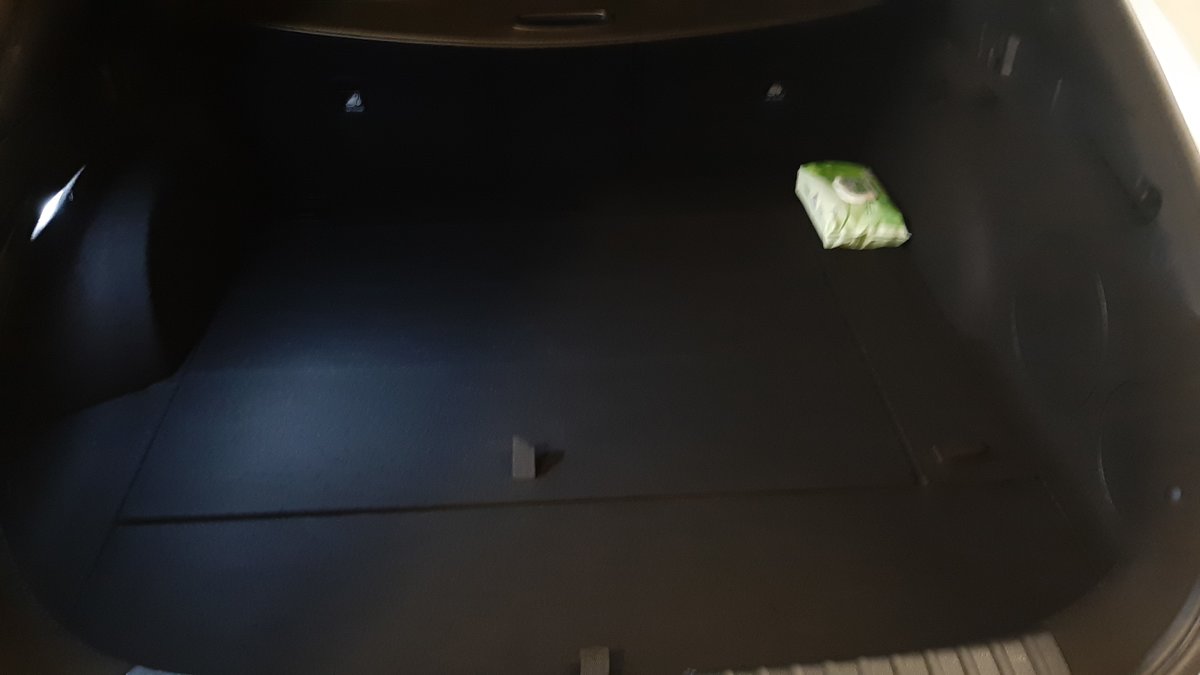

Ruotino montato, fatto tutte le prove e inserito nel bagagliaio. Il diametro é perfetto, uguale alla ruota originale da 18" e non tocca da nessuna parte 👍. Nel bagagliaio ci sta perfetto, l'ho anche bloccato con una vite con pomello, sono riuscito anche ad inserire cric, chiavi e kit di riparazione originale 👍.
Vedi l'allegato 24881Vedi l'allegato 24882Vedi l'allegato 24883Vedi l'allegato 24884Vedi l'allegato 24885Vedi l'allegato 24886Vedi l'allegato 24887

Eccolo liiii...precisooo... Ne ero convinto che andasse bene ottimo lavoro👍
Il piano di carico nella posizione bassa entra bene? Mi sai dire l'ET del cerchio?

Quello non te lo so dire 😅. Ovviamente è più in dentro del cerchio originale. L’importante è che l’ho fissato coi dadi originali 👍. Poi calcola che puoi andare massimo ad 80 km/h e non per molti chilometri👍
Se leggi sul cerchio c'è scritto ....ma si chiude bene il piano di carico anche nella posizione più bassa?

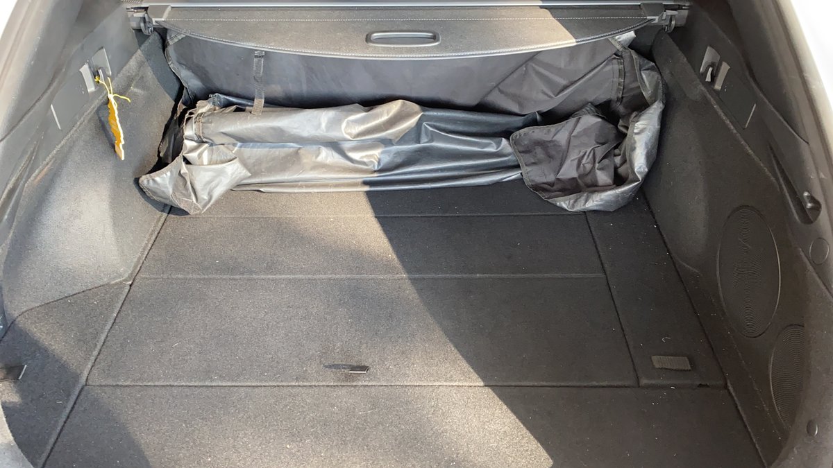

Quando ho un attimo darò un’occhiata 👍. Sì comunque, il piano di carico si chiude perfettamente. Il rialzo che si vede in foto è solo un’illusione ottica della luce.

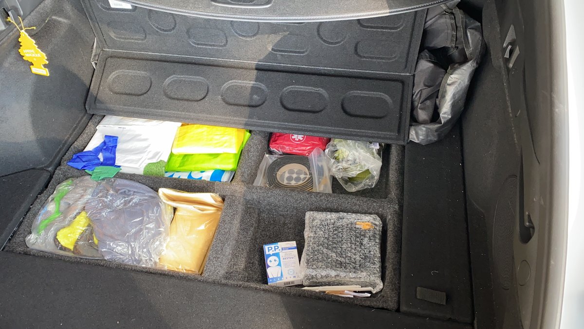

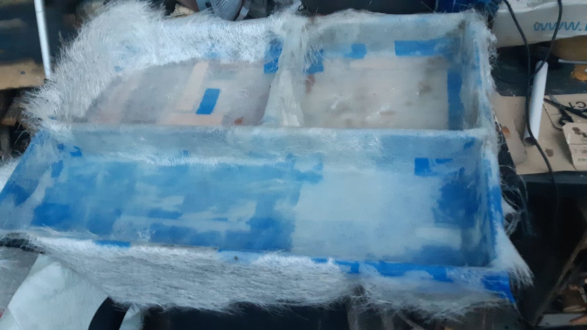

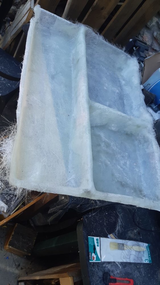

dati i miei problemi alloggiamento ruotino ed in particolar modo la vasca centrale che rimane sollevata di mezzo centrimetro ..ho cominciato a lavorare un pò di fibra di vetro ;) ...stay tuned
Come promesso...
A lavoro quasi ultimato
Una volta rifinito meglio gli angoli e carteggiato a dovere, ho passato della gomma liquida lungo tutta la superficie posteriore e su quella frontale ho rivestito con moquette... sotto il risultato
Tutto perfettamente allineato
@Jumbo Bravissimo ottimo laboro sei stato un grande !!!! :applausi: :applausi: :applausi: :applausi: :applausi:è venuto veramente bene !
