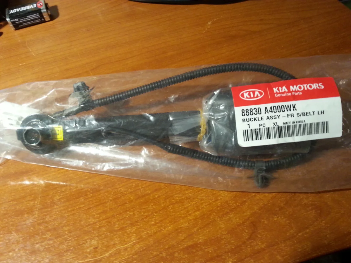

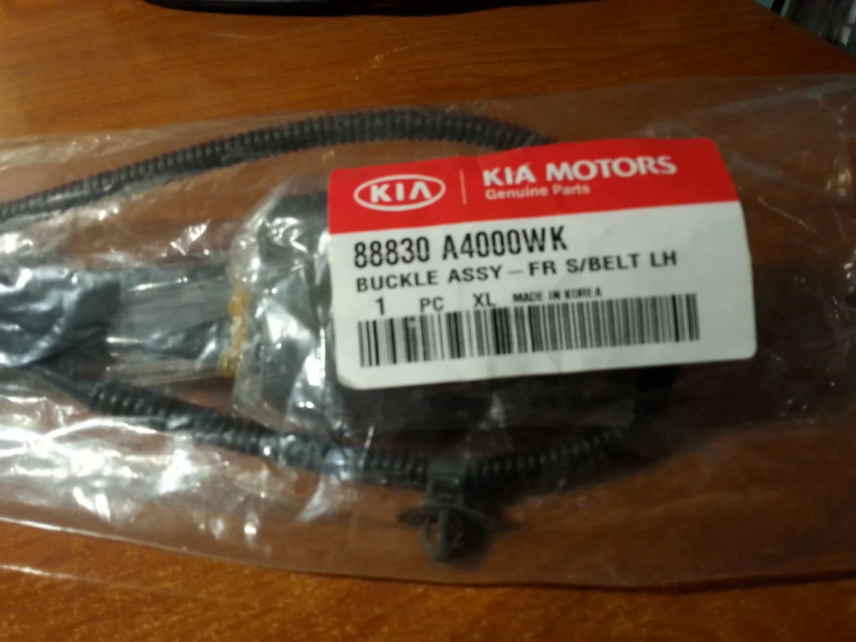

Aggancio cintura passegero corto, come sostituirlo.
La consorte sul sedile passeggero, o gli ospiti eventuali, lottano con l'attacco della cintura passeggero corto.
Ci sono le prolunghe, ma non mi sono mai fidato, è in gioco la sicurezza.
Ho deciso di porre fine a questa piccola e fastidiosa cosa, prendendo l'attacco originale sinistro per poi sostituirlo al sedile passeggero destro.
Ci sono le foto del pezzo originale, e presto spero di farne altre col tutorial: c'è da smontare il sedile, 4 viti, l'aggancio con la sua vite da 14, staccare il connettore, e mettere il nuovo, riavvitare il tutto.
A parole è facile.
    108 KB · Visite: 688
