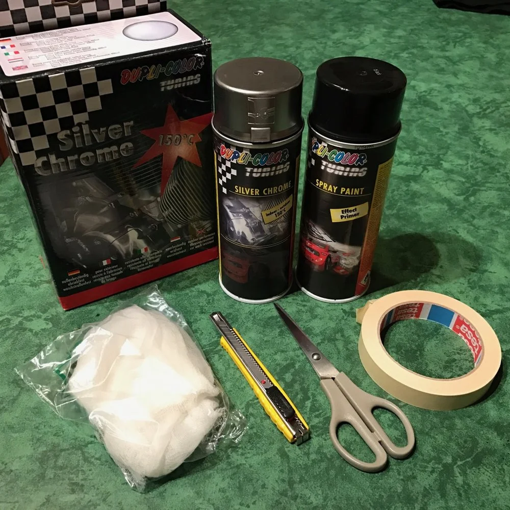

Ho trovato in giro per il web (non ricordo più dove) qualcuno che parlava bene della vernice effetto cromato della Duplicolor, mi sono convinto a provare e ho preso il kit su Amazon: vernice base nera, vernice effetto cromo silver, straccetto speciale, il tutto intorno ai 30 € e mi sono messo all'opera con questo materiale:

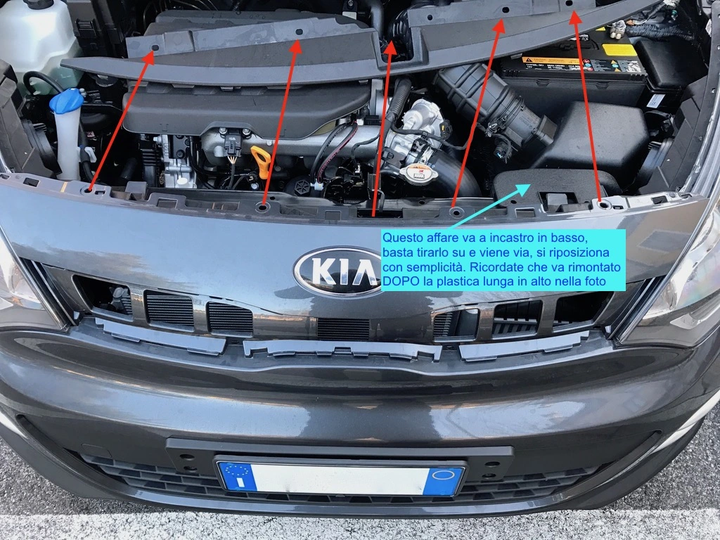

Prima di tutto bisogna smontare la mascherina, si deve aprire il cofano e individuare la copertura in plastica che vedete nella foto già spostata, che è fissata con quei cosini a pressione che basta sollevare la parte centrale e vengono via.
La mascherina vera e propria ha 8 viti a croce dietro, bisogna usare un cacciavite corto e infilare la mano dietro... non è molto comodo ma si riesce. Io ne ho perse solo due... non male dai... :D

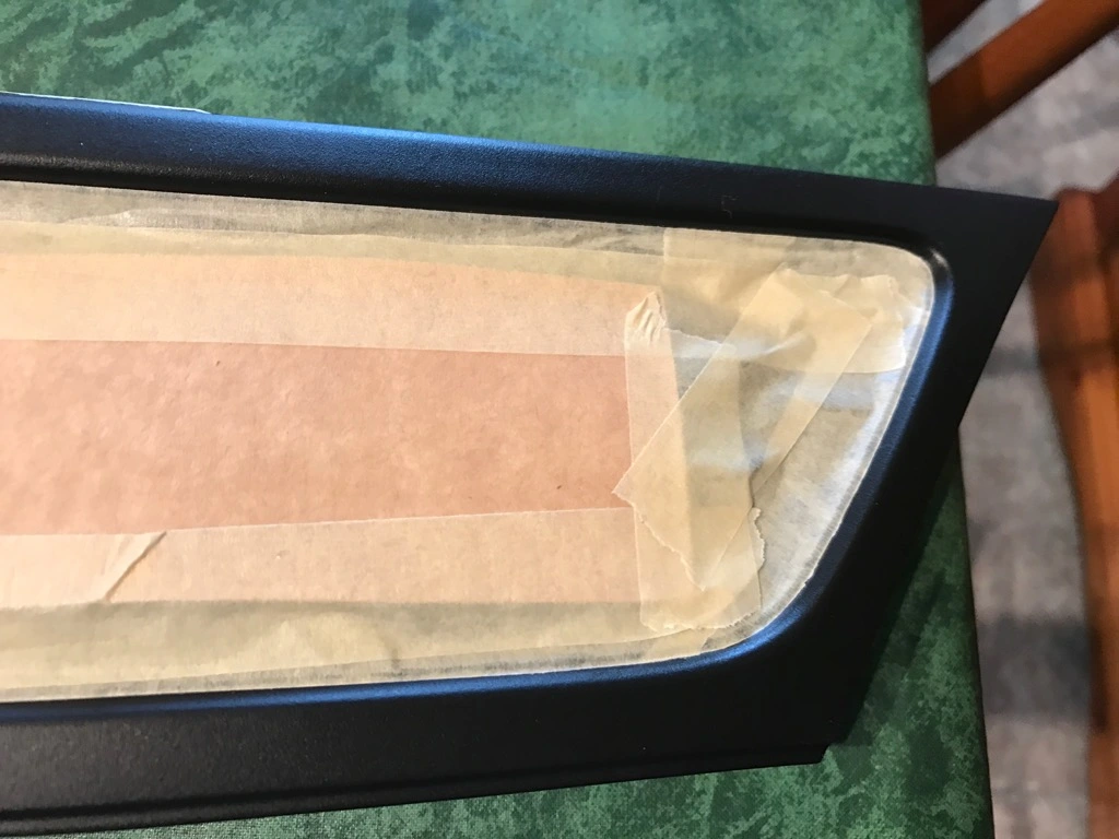

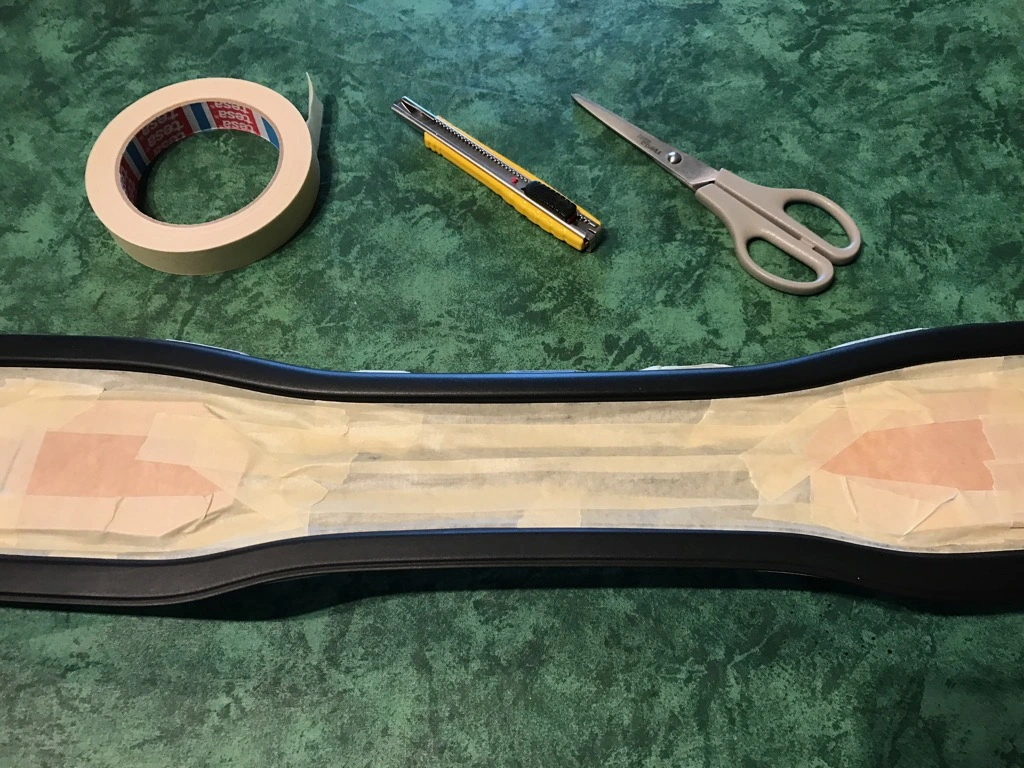

Quindi si procede a... mascherare la mascherina... :rolleyes:

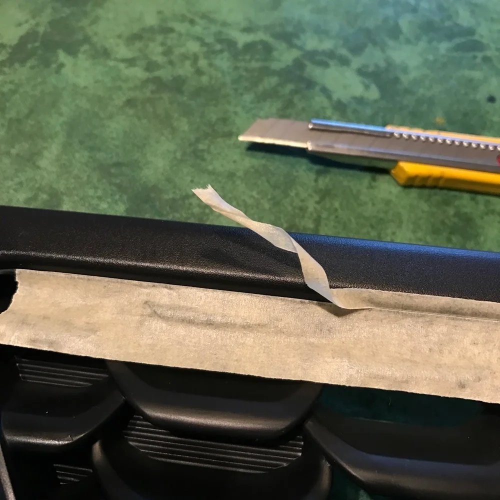

Io ho incollato il nastro e poi ho tagliato seguendo la linea dove volevo finisse la parte cromata... ve lo mostro, faccio prima:
Si prosegue con calma e precisione fino al risultato ottimale:
Dietro si riesce a posizionare il nastro "a filo" dello scalino tra parte anteriore e incastro posteriore.

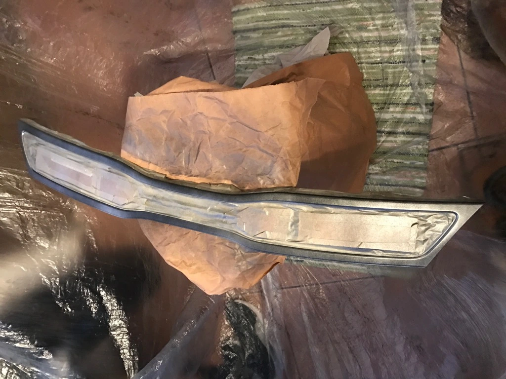

Cominciamo poi a spruzzare il fondo nero passando mani leggere ogni 5 minuti finché non vediamo (non è che si veda molto nero su nero...) che la parte è coperta uniformemente.
Dopo ALMENO un'ora si può cominciare a spruzzare il silver, sempre mani leggere ogni 5 minuti, fino completa copertura del nero. Attenzione alle mani leggere, meglio spruzzare molte volte che ritrovarsi accumuli o sgocciolature di vernice.

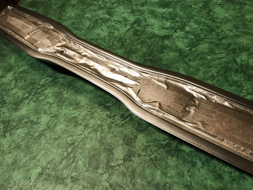

Una volta terminato si lascia asciugare... nella confezione non è specificato dopo quanto tempo il silver raggiunge la massima essiccazione, io ho tolto la mascheratura dopo un'oretta e ho lasciato ad asciugare il pezzo tutta la notte per rimontarlo il mattino dopo.
La vernice non richiede trattamenti dopo l'applicazione. Le istruzioni dicono espressamente di non trattare con il polish.

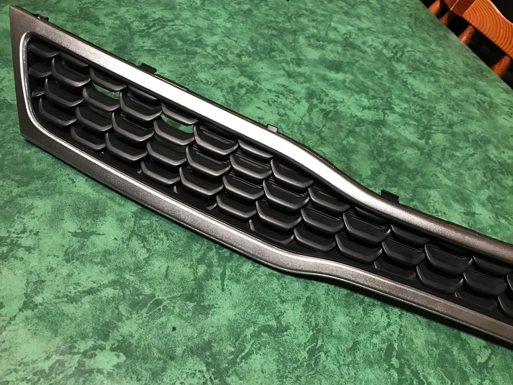

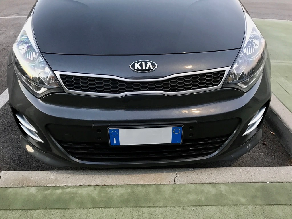

Questo il pezzo finito:

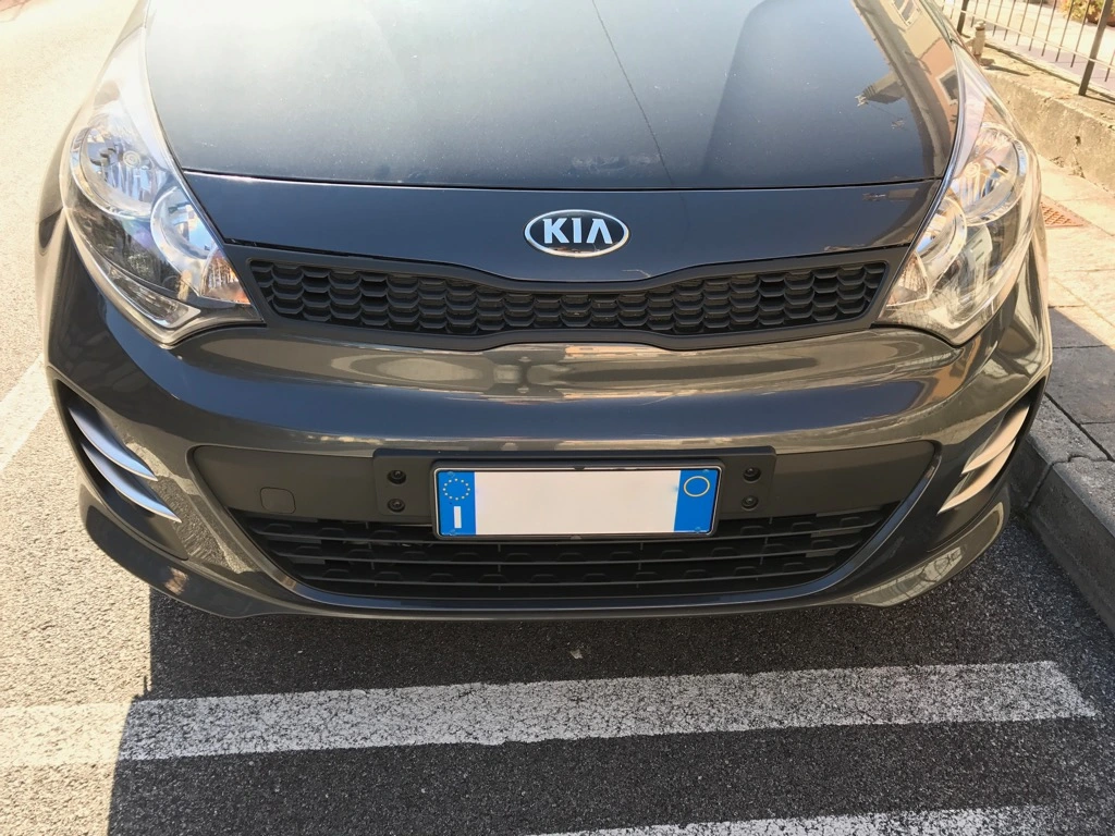

E questo l'aspetto della mia piccolina prima e dopo:
A me sembra che guadagna moltissimo, non è una vera cromatura e qualcuno storcerà il naso... (spruzzare a bomboletta!!! Sacrilegggio!!! :D) però è stato divertente e magari se mi capita una griglia vera a buon prezzo la prendo... intanto mi godo questa.
