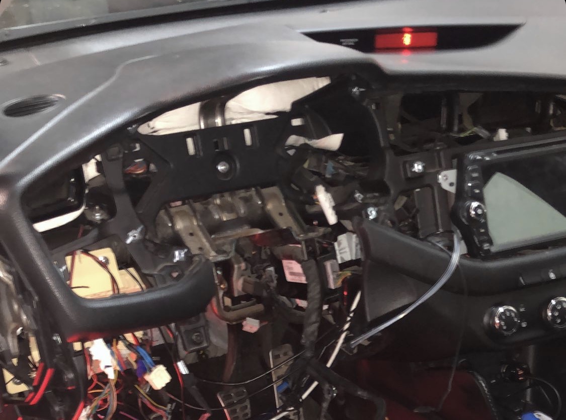

  1. per prima cosa dovete smontare l’auto e rimuovere il piantone (se siete pratici potete farlo anche voi ma se non volete rischiare chiedete al vostro elettrauto che se onesto vi chiederà 50-70€ di manodopera)

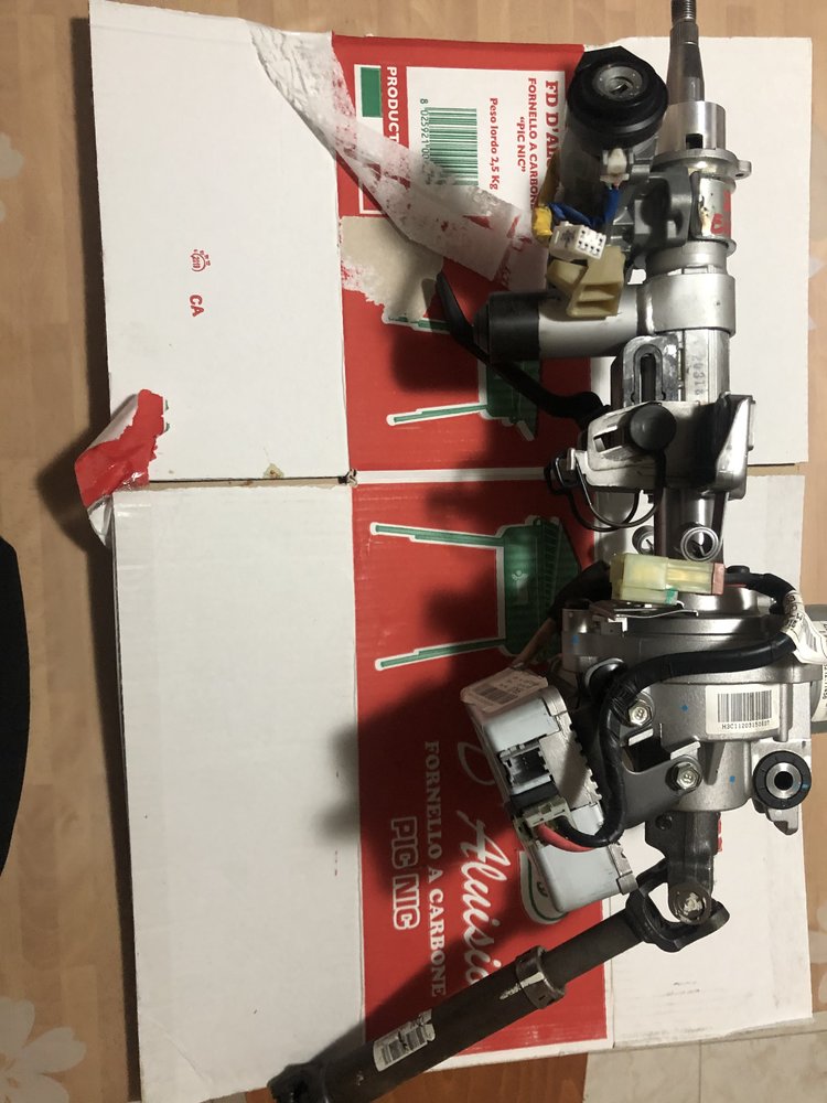

  2. Una volta smontata l’auto ed estratto il piantone mettetelo su un tavolo

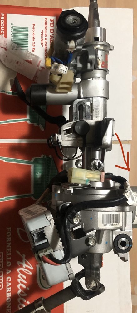

  3. Dovete ora smontare la carena dove è presente la guarnizione danneggiata. La foto non è chiarissima poiché è tagliata parte interessata la ma è facilmente comprensibile cosa cercare: in direzione della freccia troverete un bulbo cilindrico

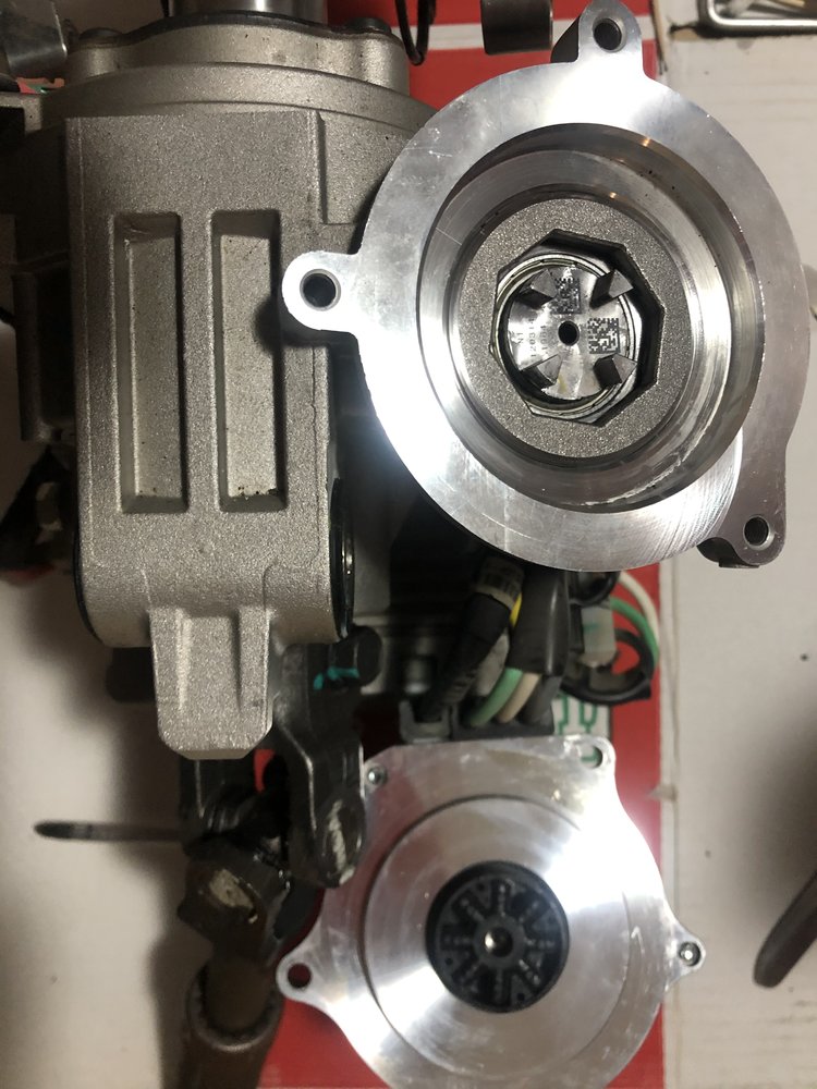

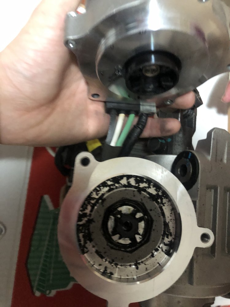

  4. Svitate le viti torx vi troverete d'avanti questo

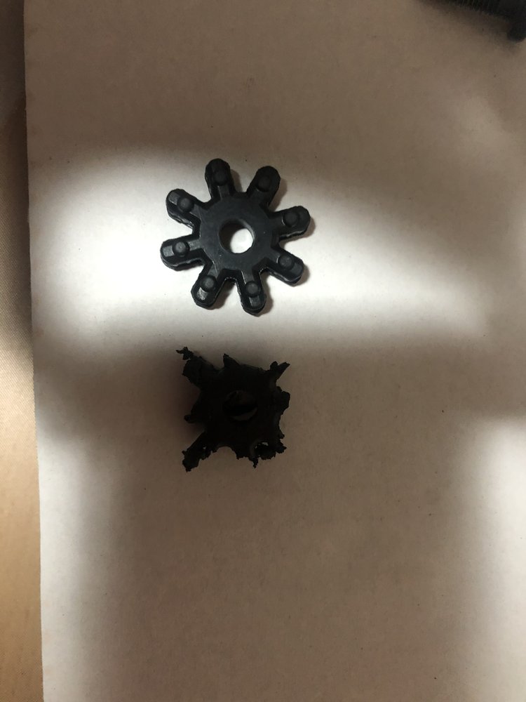

  5. Il para strappi è completamente danneggiato... vi metto una foto del vecchio e del nuovo
  6. Vi basta pulire il tutto e sostituire il pezzo (viene via con una semplice pinza e si pulisce con una bomboletta di aria compressa
