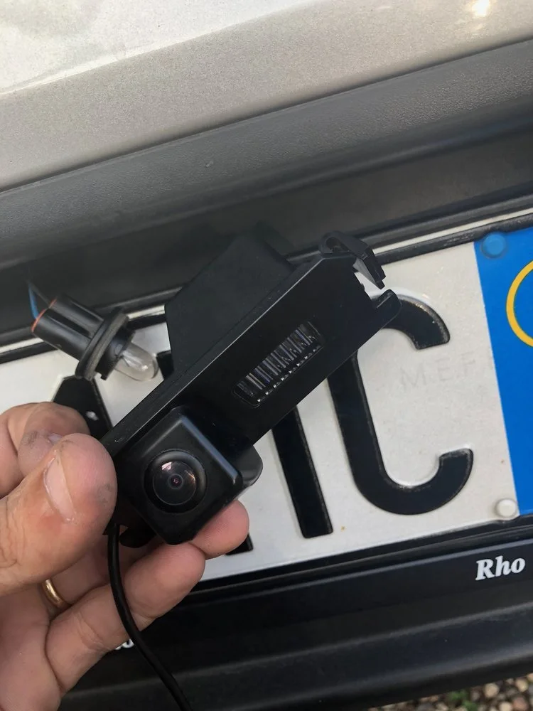

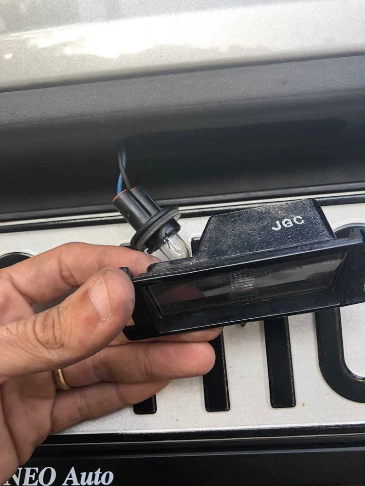

per prima cosa bisogna sostituire la luce della targa con la telecamera

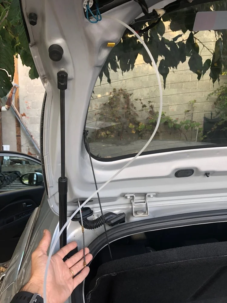

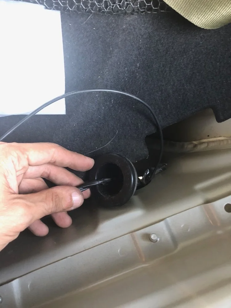

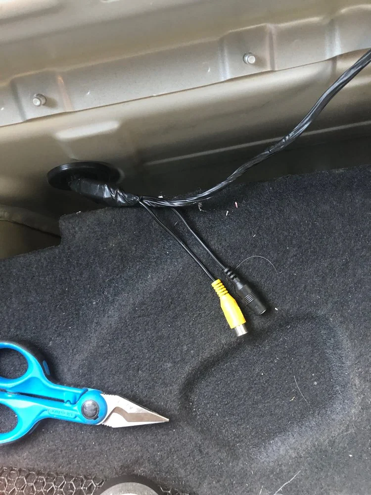

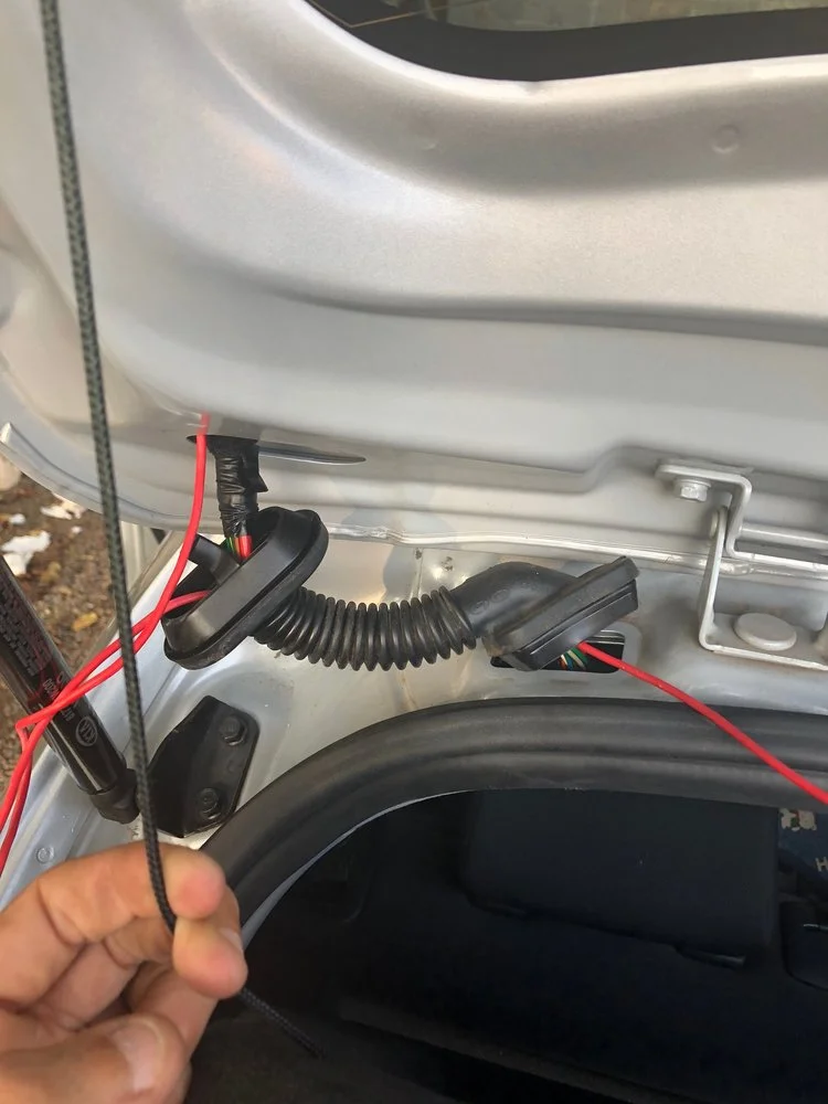

In seguito ho fatto passare il cavo dell’alimentazione e quello video all’interno del bagagliaio utilizzando i fori pre-esistenti e la guarnizione usata dai cavi del fendinebbia e delle luci targa

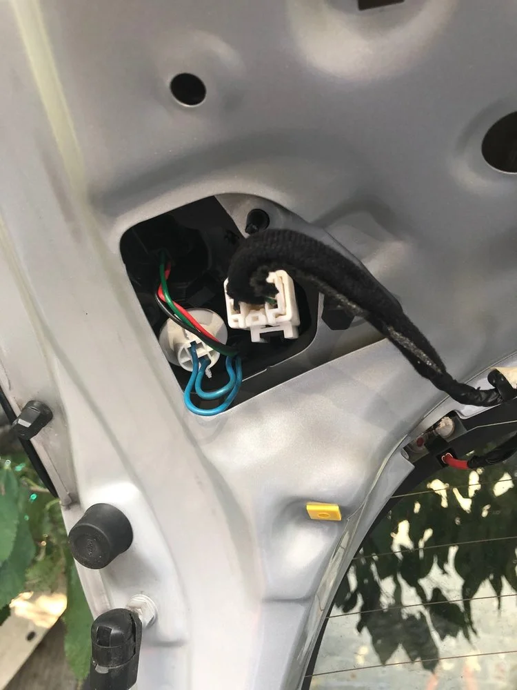

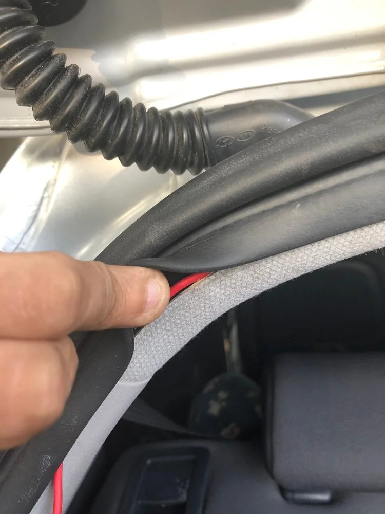

Per l’alimentazione invece ho deciso di prende il positivo dalle luci di retromarcia in modo che la telecamera si accenda ogni qual volta inseriamo la retro, e la massa dal telaio.
I due cavi azzurri sono quelli che alimentano la lampadina della retro, una volta individuato il percorso migliore da fare per nascondere i cavi bisogna individuare il positivo.
Qui il percorso che ho scelto io

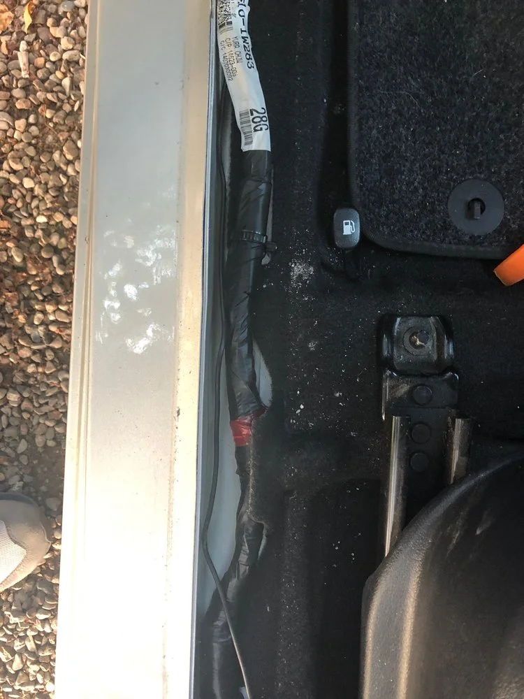

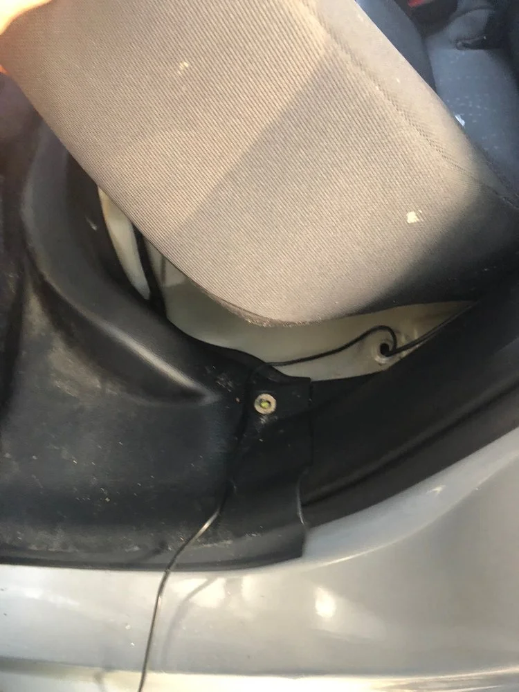

Una volta collegata l’alimentazione dobbiamo far arrivare il cavo video dal bagagliaio al posto guida
Io sono passato sotto i sedili e smontando i batti tacco sotto le portiere sono arrivato sotto il volante e da li fino all’accendi sigari
Il mio consiglio è quello di nascondere il più possibile i cavi seguendo il percorso di quelli originali in questo modo oltre a raggiungere un obbiettivo estetico sicuramente questi saranno protetti da usura e sfregamenti vari.

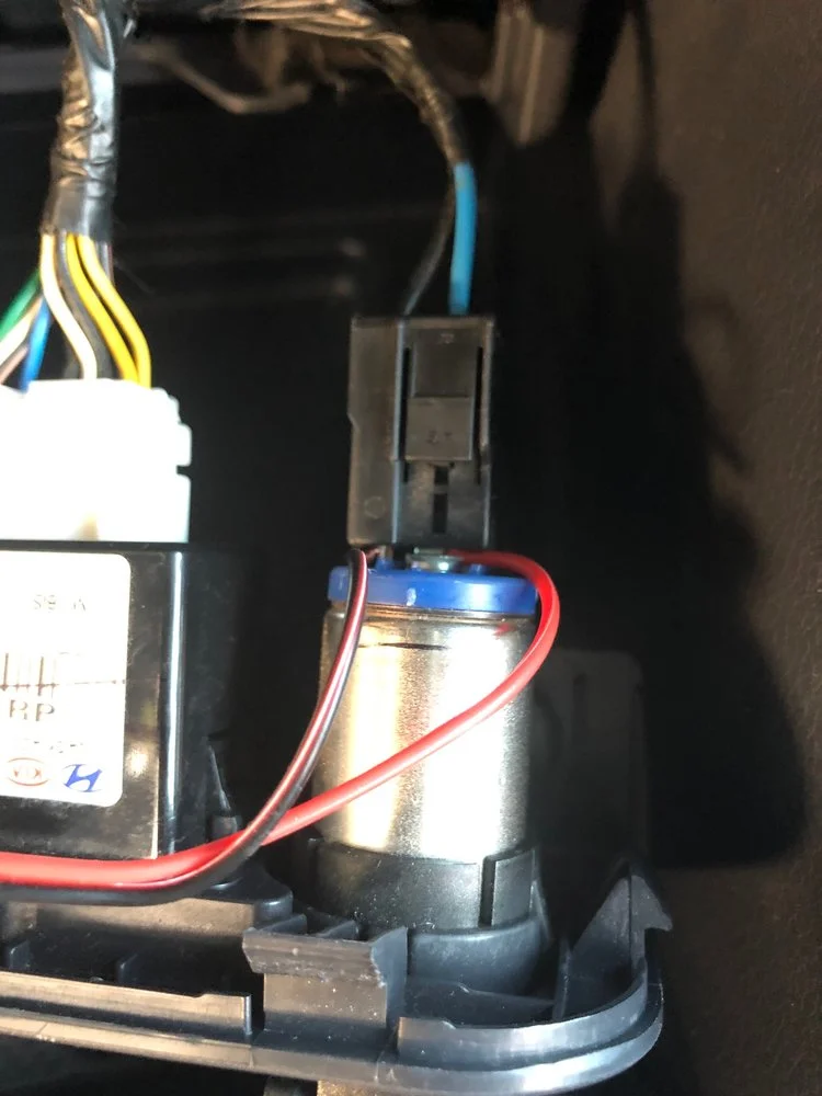

Per il monitor invece ho scelto una strada molto più veloce e comoda
Ho preso l’alimentazione direttamente dall’accendi sigari che è già sotto chiave in maniera meno invasiva possibile

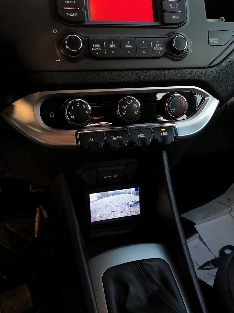

Alla fine questo è il risultato
Dopo circa una settimana che è installato e dopo che ci ho preso le misure lo trovo molto comodo.
La qualità video per la spesa effettuata è più che soddisfacente, e dal punto di vista estetico si intona con il resto delle plastiche. La visione notturna non è male anche perché le luci di retromarcia fanno un buon lavoro, unico neo ma credo valga per tutte le telecamere quando è bagnata la visione non è nitida.
