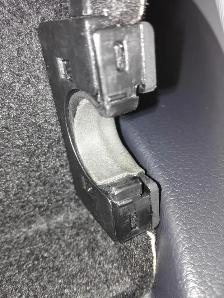

Foto 1:Se il baule fa rumore(balla sulle buche) infilare un pò di biadesivo in modo da creare spessore fra il cilindro fisso e e la cappelliera.

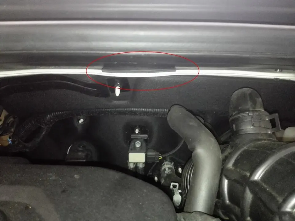

Foto 2:Smontare la plastica dove è alloggiato il tweeter, fare attenzione agli airbag e alla clip di collegamento del tweeter, infilare un gommino fra il telaio e la plastica di supporto del cruscotto, fare attenzione anon far molta forza perchè potreste far danni.

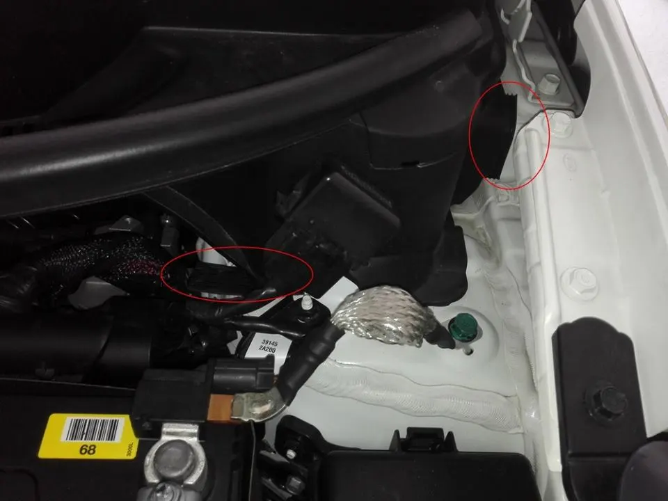

Foto 3:Aprite il cofano, infilate un gommino nella parte centrale, fra il telaio in acciaio e la plastica nera posta sotto il parabrezza, fare tutto con molta calma.

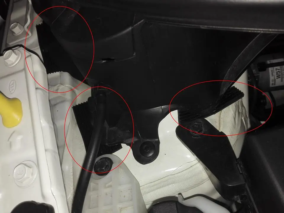

Foto 4:Cofano aperto, parte sx, infilare 3 gommini per far spessore sulla plastica nera posta sotto il cofano e il telaio dell'auto in corrispondenza dell'ammortizzatore come indicato in foto.

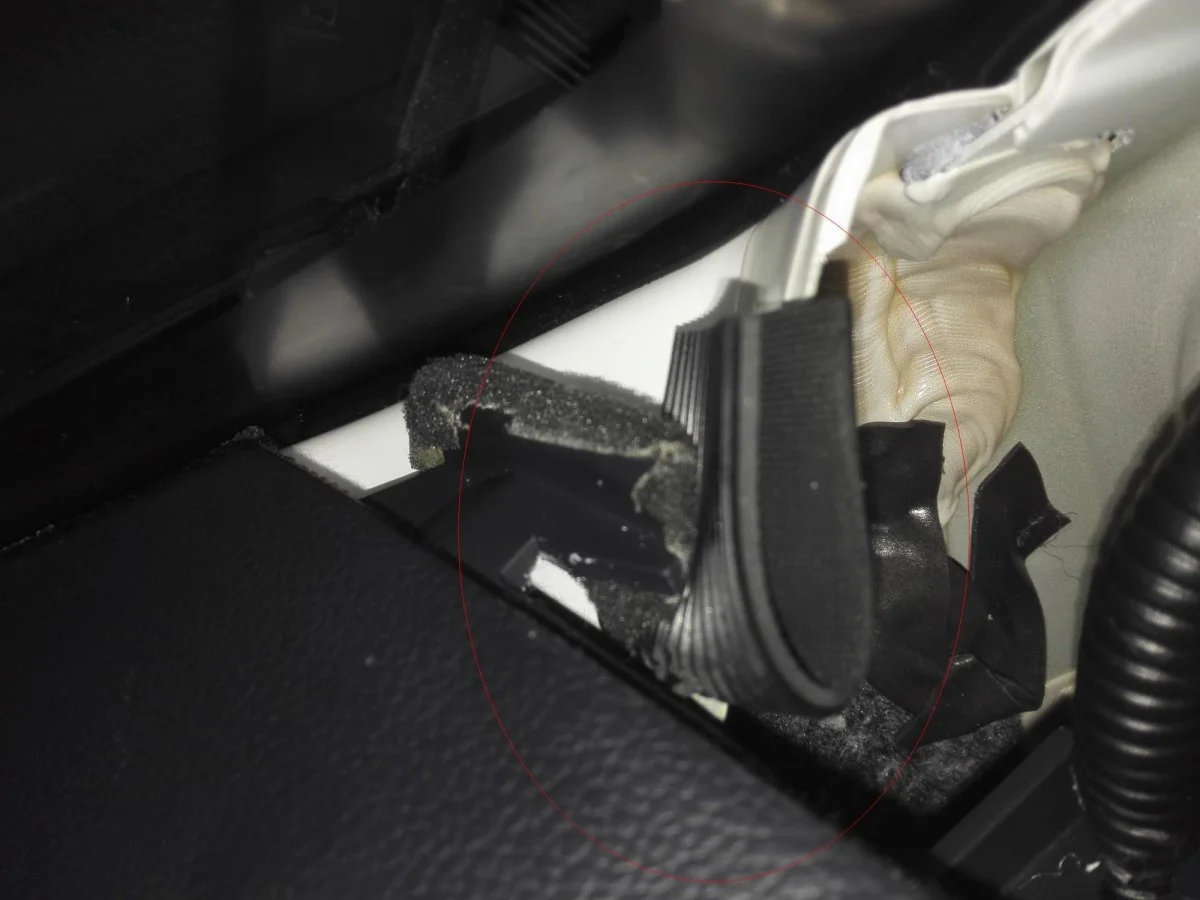

Foto 5:Cofano aperto, parte dx, infilare 2 gommini per far spessore sulla plastica nera posta sotto il cofano e il telaio dell'auto in corrispondenza dell'ammortizzatore come indicato in foto
