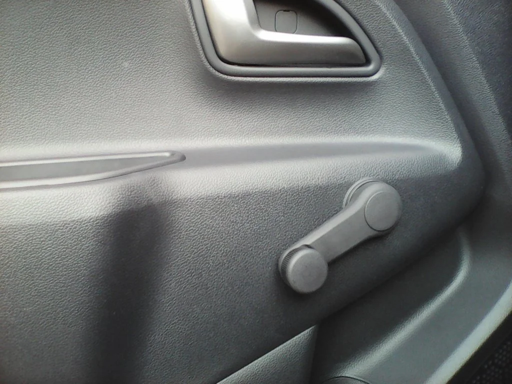

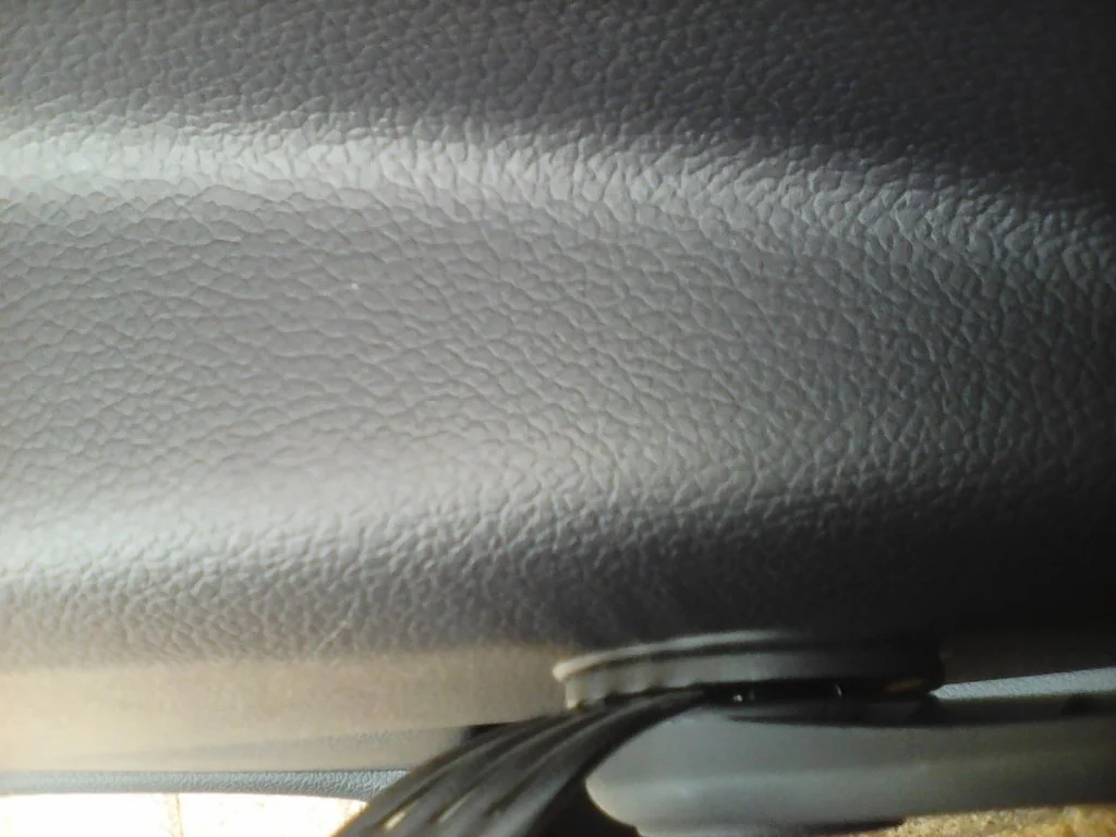

Se a qualcuno dà fastidio la posizione sporgente delle maniglie alzavetri posteriori e ne vuole cambiare la posizione da chiusa ecco una breve guida(utile anche se si vuole smontare il pannello le sostituire le casse di serie).
Posizione di serie

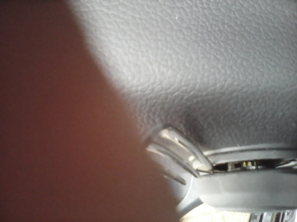

Armarsi di un cacciavite o altro...io per comodità ho usato una forchetta:)

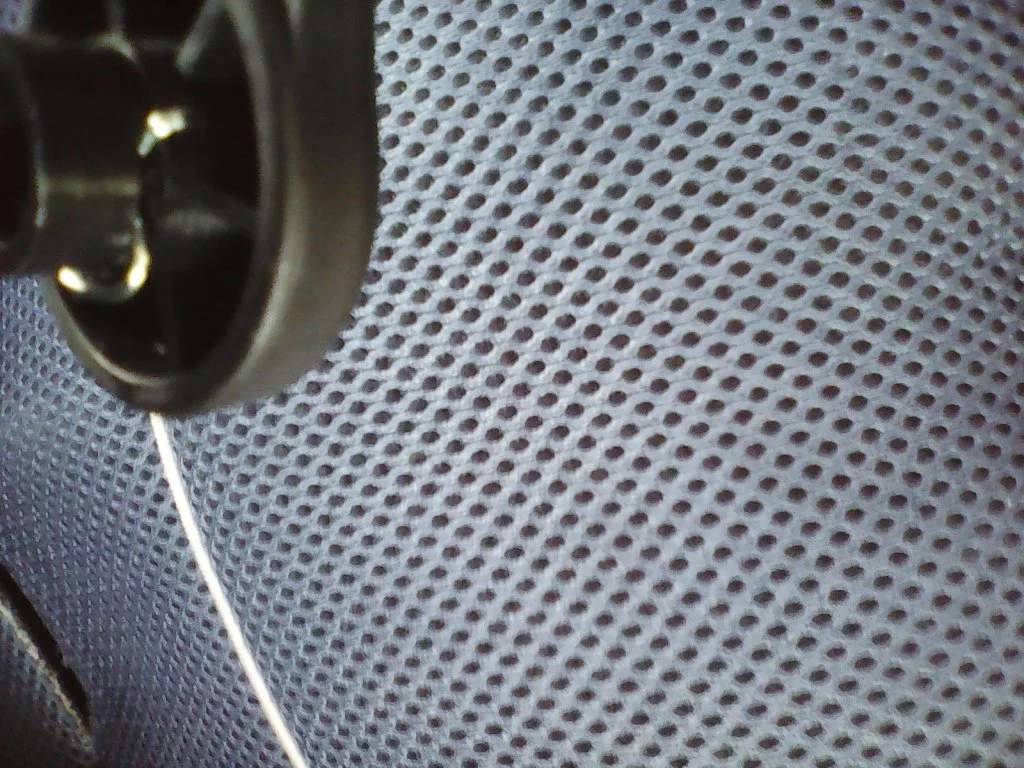

Inserire la punta come da foto andando a cercare la punta della mollettina in metallo a forma di omega all'interno.

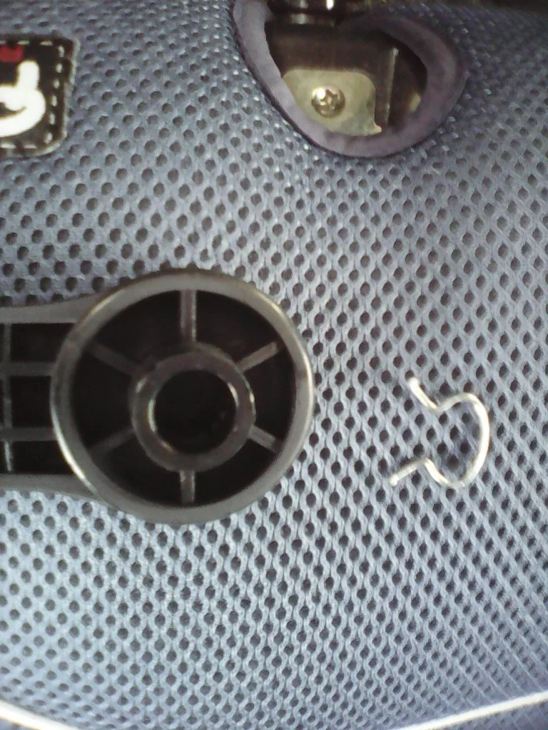

Con delicatezza tirare ad aprire la punta della mollettina (agendo in senso orario o antiorario a seconda del lato della molletina che andrete a tirare)in modo da farla sganciare cercando di non perderla una volta tolta.Ora la maniglia é pronta da essere tolta.

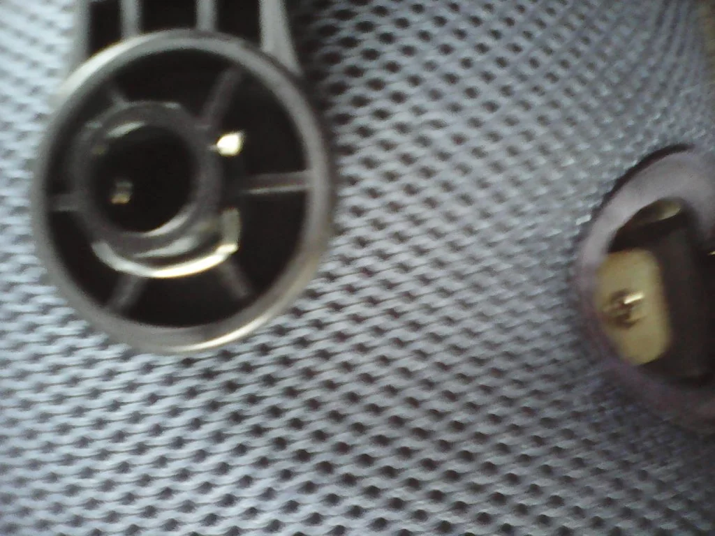

Questo é il risultato
Ora occorre riposizionare la mollettina.I lati che si stringono della molletta devono incastrarsi nei due intagli laterali della maniglia,infilando prima un lato e poi l'altro.

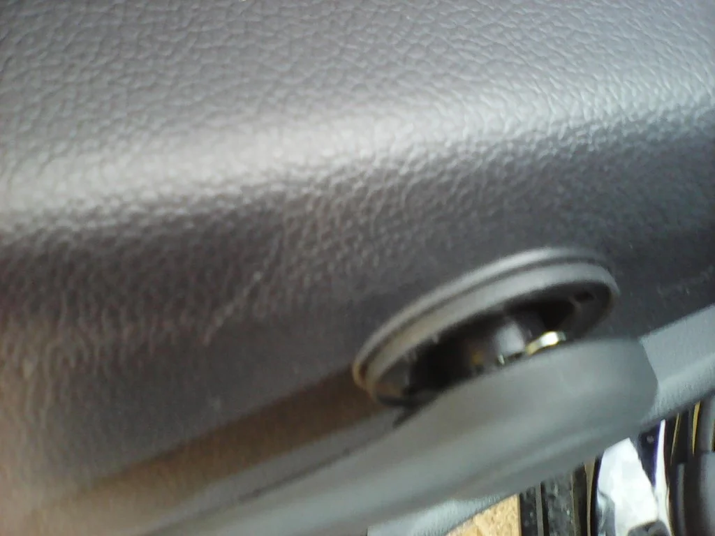

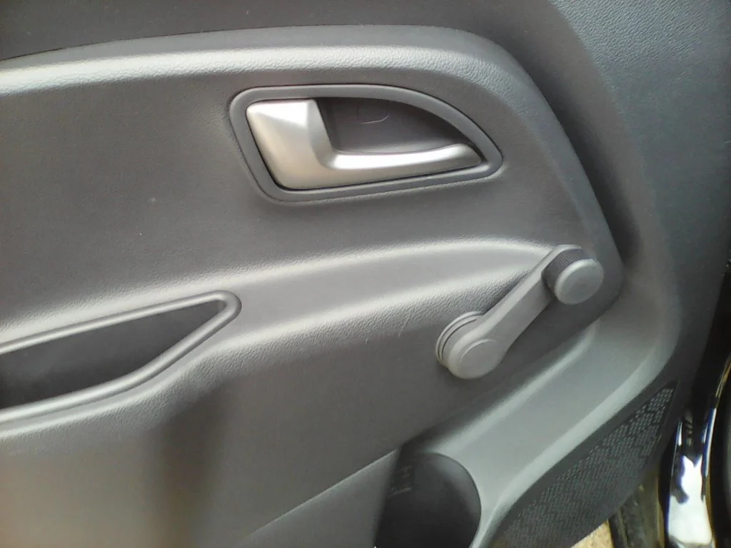

Una volta riposizionata la molla reinserire la maniglia nella nuova posizione e premere.
Il lavoro dura 2 minuti,é più il tempo di leggere il post :)
In questa posizione é più difficile urtare la maniglia accidentalmente e lasciare il finestrino aperto quando piove.
