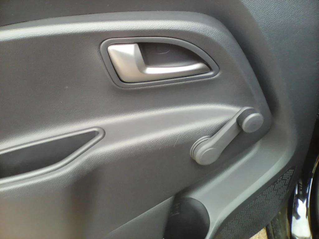

Se a qualcuno dà fastidio la posizione sporgente delle maniglie alzavetri posteriori e ne vuole cambiare la posizione da chiusa ecco una breve guida(utile anche se si vuole smontare il pannello le sostituire le casse di serie).
Posizione di serie
Vedi l'allegato 489

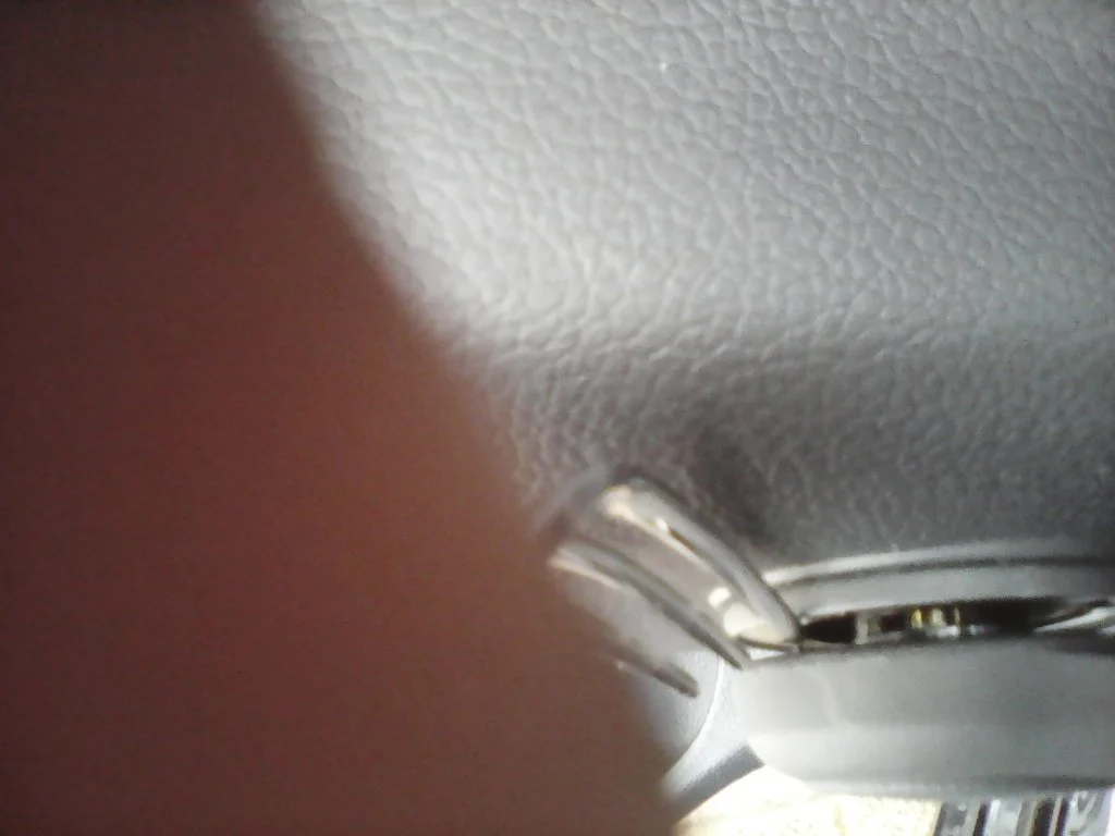

Armarsi di un cacciavite o altro...io per comodità ho usato una forchetta:)
Inserire la punta come da foto andando a cercare la punta della mollettina in metallo a forma di omega all'interno.
Vedi l'allegato 490...
