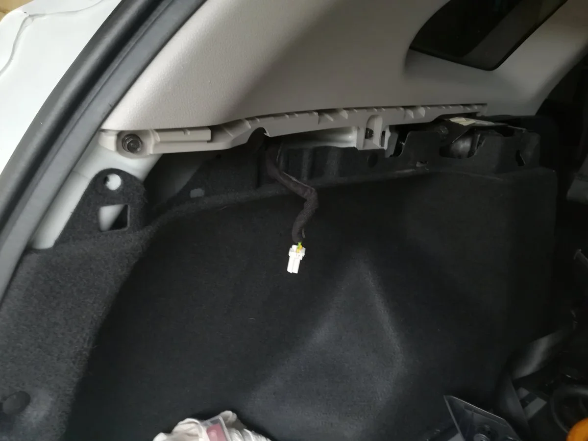

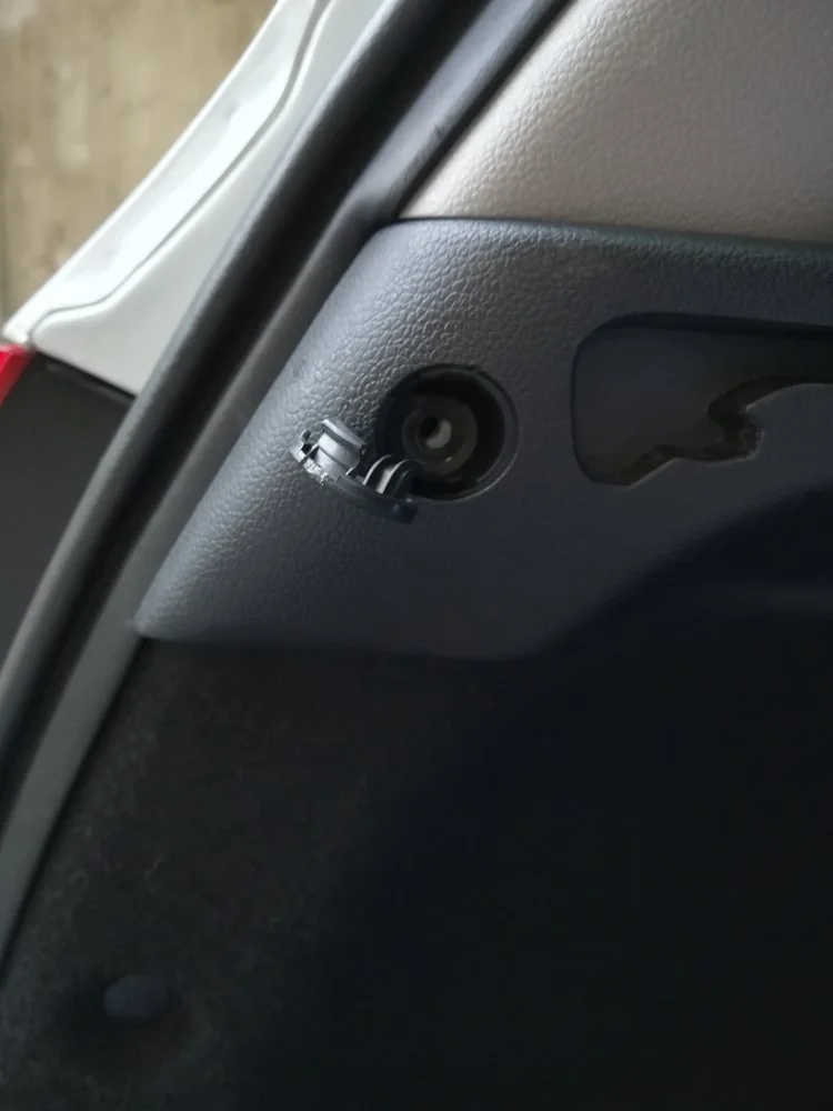

Visto che ritenevo scarsa l'illuminazione del baule della mia cee'd ho pensato di aggiungere una una luce a led supplementare. Per farlo ho smontato la parte interna di plastica dove scorre il tendalino per agganciarsi alla corrente dell"illuminazione di serie.....

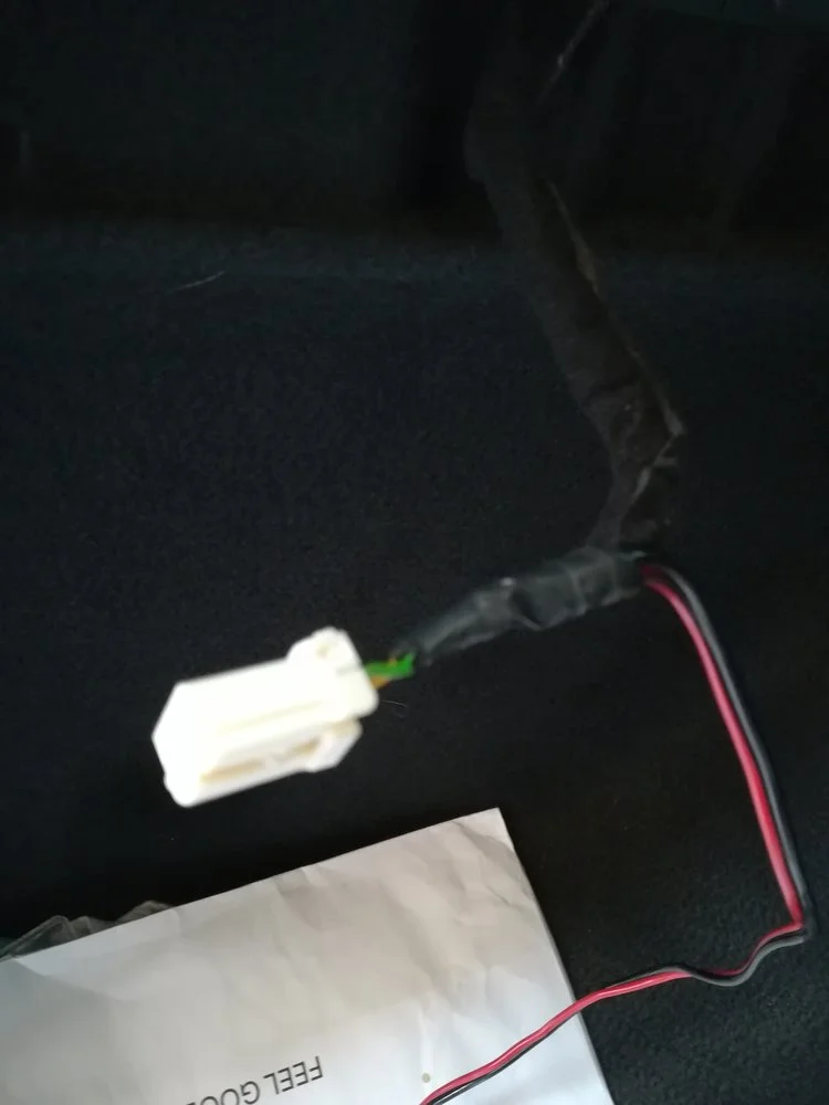

mi sono attaccato alla corrente direttamente alla presa originale in modo che si accende con l'apertura del baule. Per farlo ho pelato i 2 fili andandoci poi a saldare quelli delle luci a led

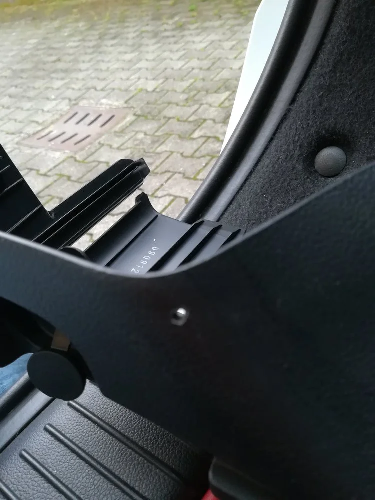

ho fatto un fiorellino nei pressi della luce a led per far passare i fili...

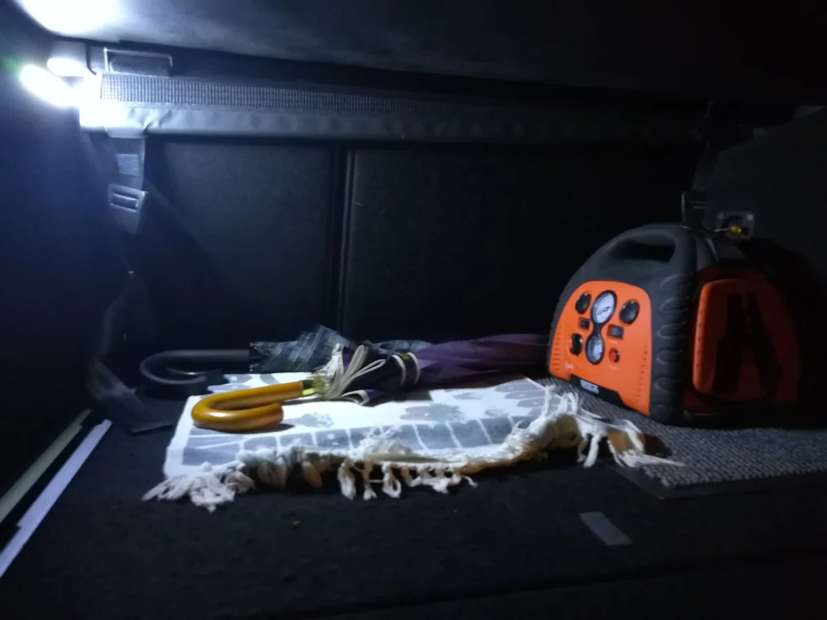

e con del semplice biadesivo ho attaccato le luci sotto al gancio del tendalino....
ora riesco a vedere cosa ho nel baule....

Grazie, io ho pelato i fili per mantenere anche la luce originale, ma secondo me, visto il risultato, non conviene pelare i fili ma attaccarsi direttamente alla presa di corrente e non utilizzare più la luce originale. Anche perché, pur essendo a led, scompare ed e inutile dopo l' applicazione delle luci supplementari.
