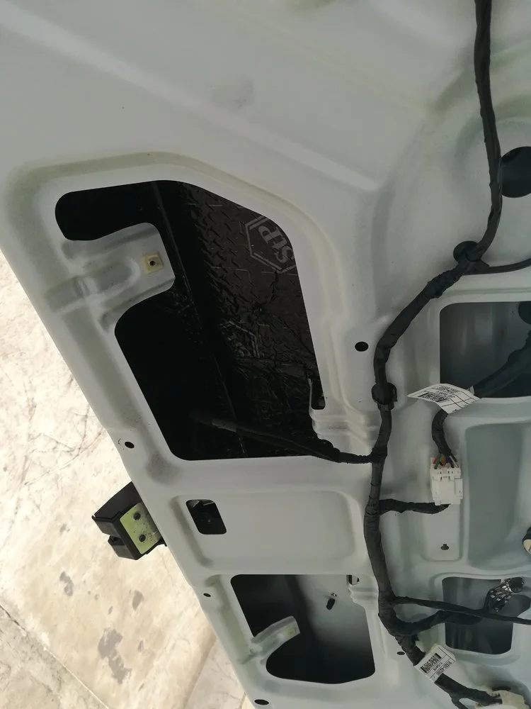

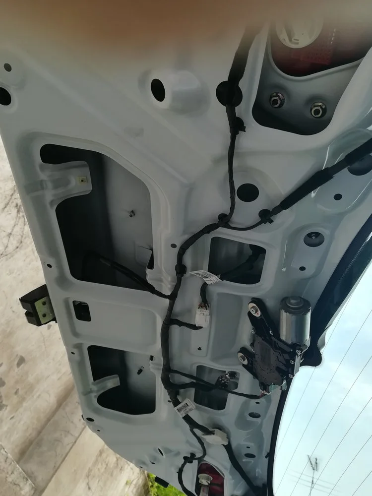

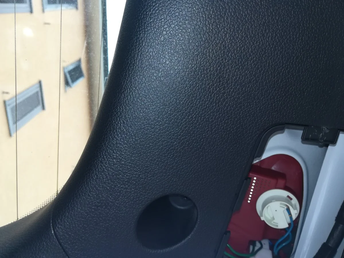

Avendo nel baule un sub "cattivo" ho cercato di insonorizzare anche lo sportello per eliminare le vibrazioni della targa. Dopo aver smontato le 4 viti che lo fissano,

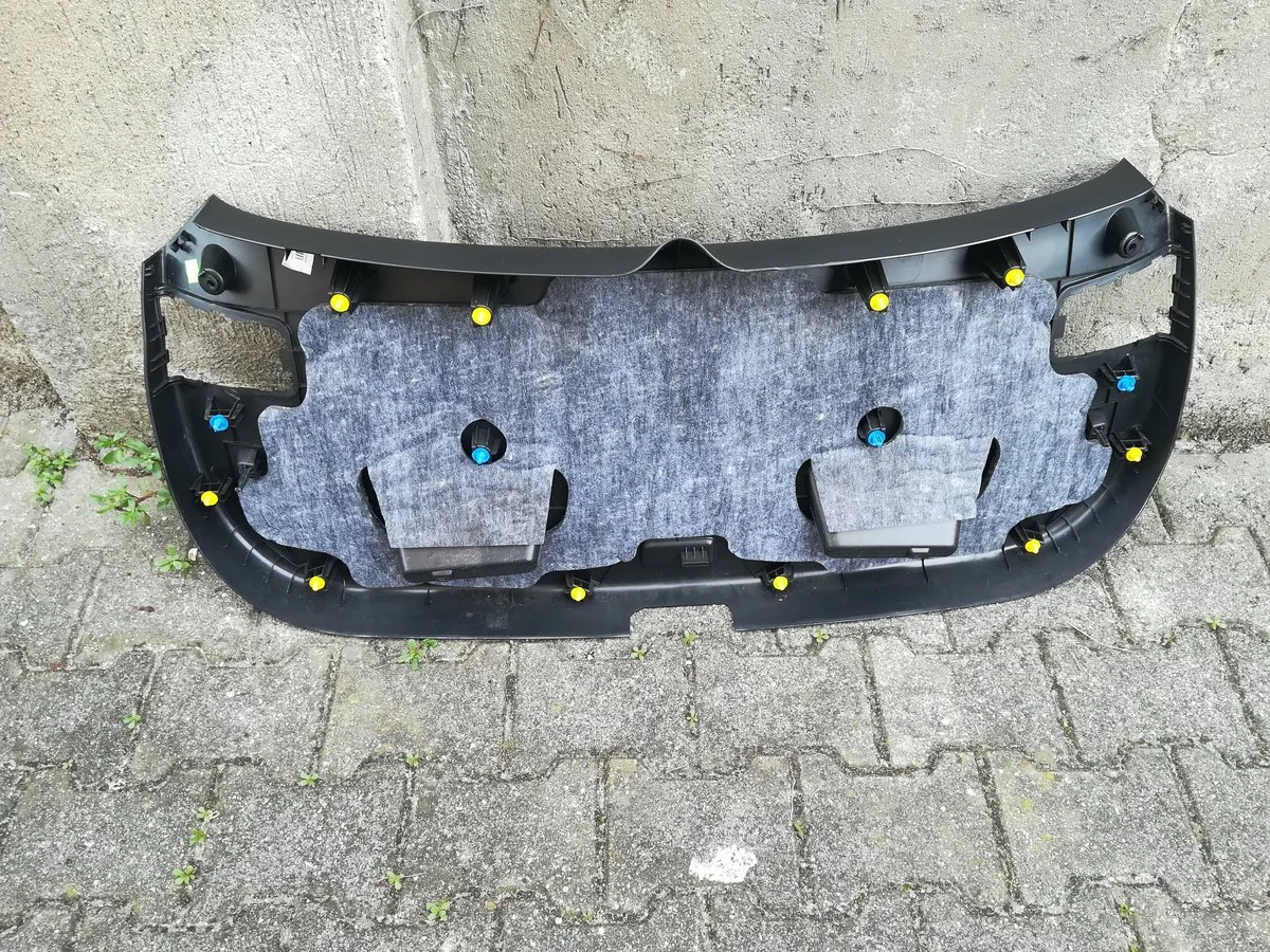

facendo un po' leva sono riuscito a staccare il rivestimento in plastica che, oltre alle viti, ha dei bottoni in plastica.

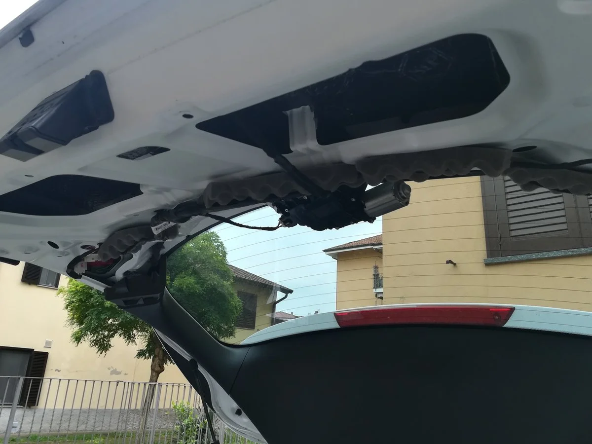

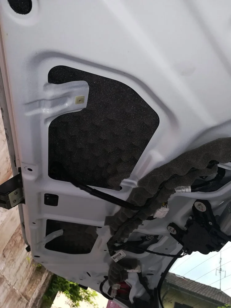

poi con del materiale antivibrante e con della gommapiuma ho insonorizzate.
rimontato il tutto, la targa, seppur meno, tendeva ancora a vibrare. Quindi l'ho smontata e messo uno spessore in polistirolo tra essa ed il baule.... Vibrazioni sparite.... Ad un primo contatto penso inoltre di aver guadagnato qualcosa sull'effetto del sub.....
