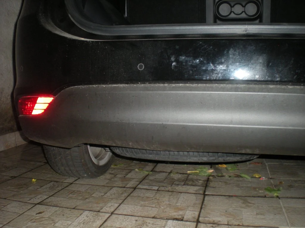

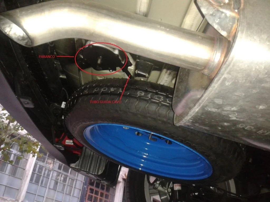

Prima di tutto la ruota di scorta e' installata esternamente sotto il baule ed e' fissata con una specie di piccolo paranco a cavo che permette di issarla e calarla.
Verificate quindi se sotto il baule avete o meno questo paranco (normalmente non installato se l'auto nasce priva di ruotino.
Nella foto vedete il fondo di una Carens con paranco e ruotino installato.

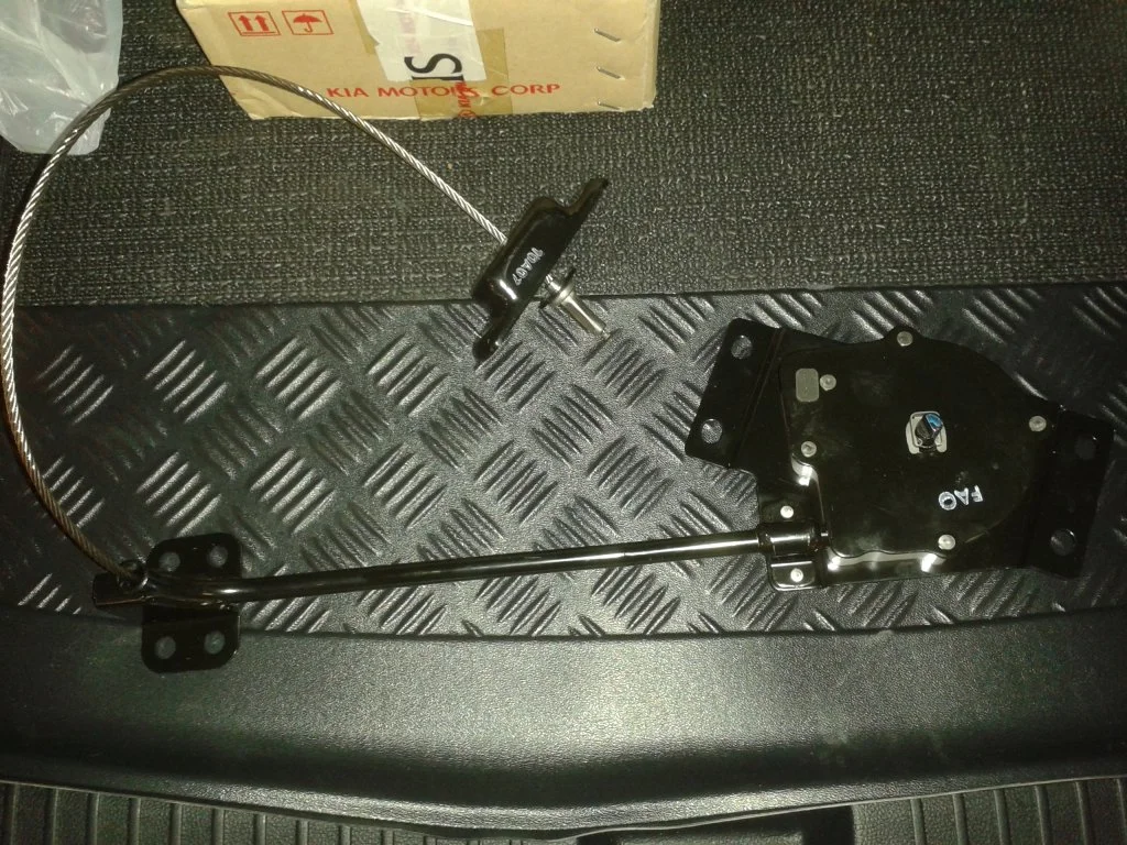

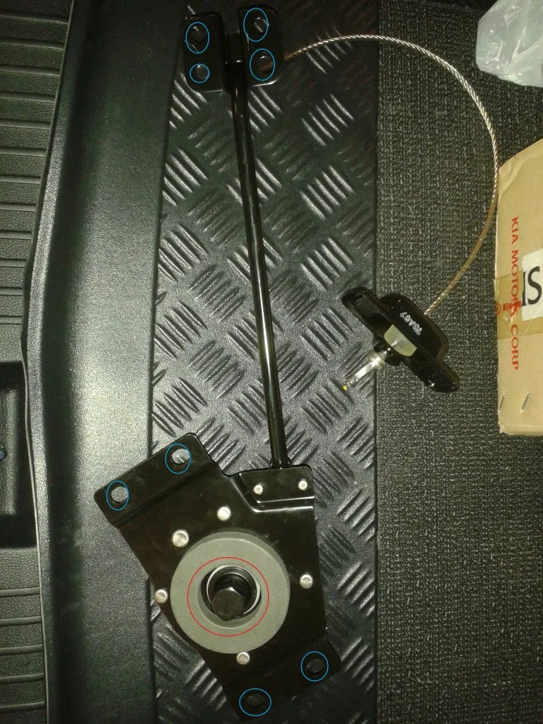

Se non avete il paranco installato allora dovete recarvi da un autoricambi KIA ed ordinare il pezzo,
codice k 628501D0000 descrizione "staffa ruota di scorta" prezzo (2014) 138 euro più IVA.
Sono necessari inoltre 8 dadi M8 autobloccanti e 8 rondelle grover.
Il paranco acquistato si presenta cosi', i cerchi blu indicano gli 8 fori che dovranno essere accoppiati agli 8 bulloni presenti sotto il baule mentre il cerchio rosso indica il bullone da 19 di comando del paranco che permette di tirare o rilasciare il cavo che sostiene la ruota.

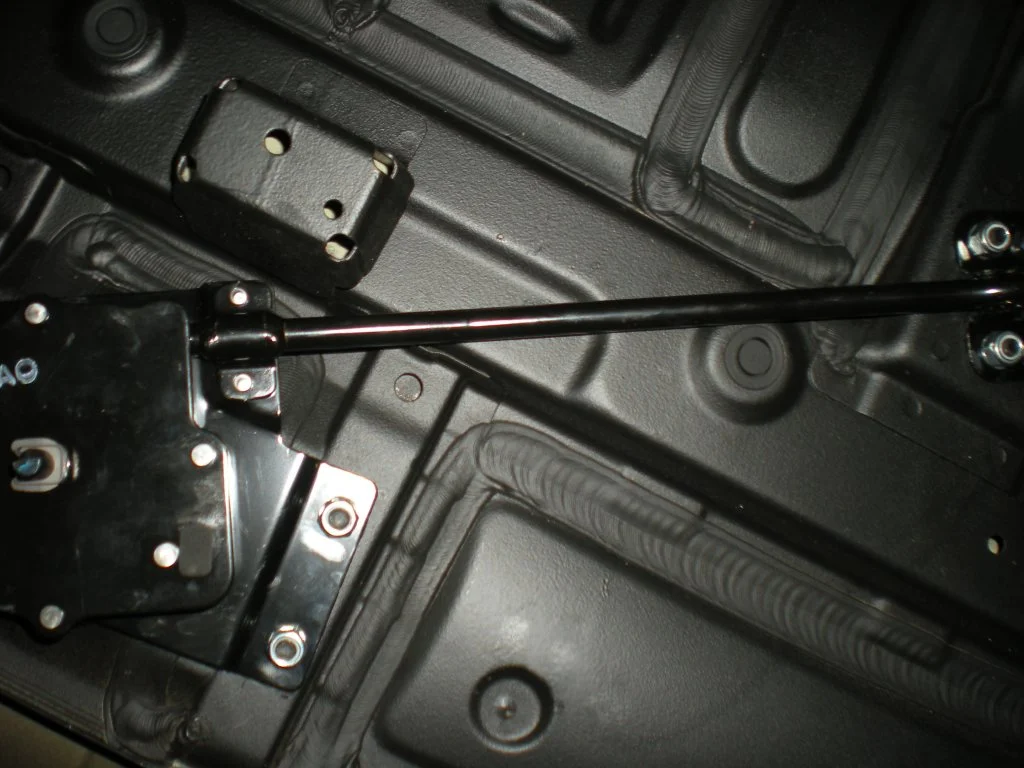

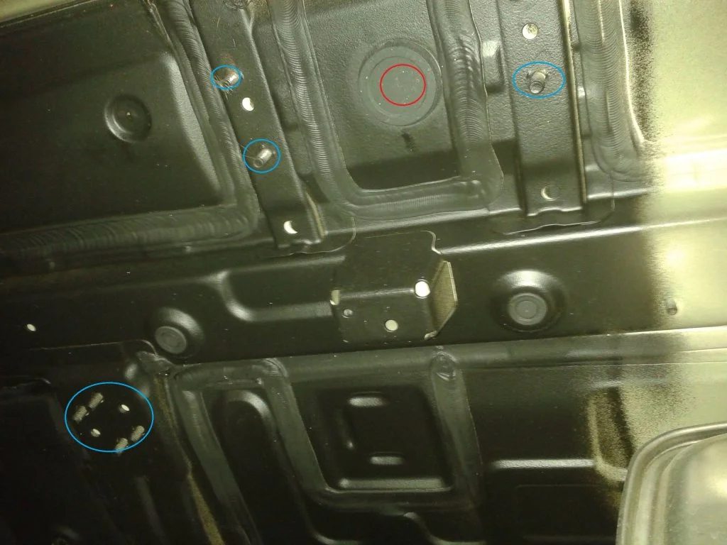

Adesso andiamo sotto l'auto a vedere dove installarlo:
Prima di tutto e' necesario rimuovere il tappo di gomma seganto in rosso, questo sara' il foro dal quale si agira', dall'interno dell'auto, sul paranco per far scendere o salire la routa di scorta.

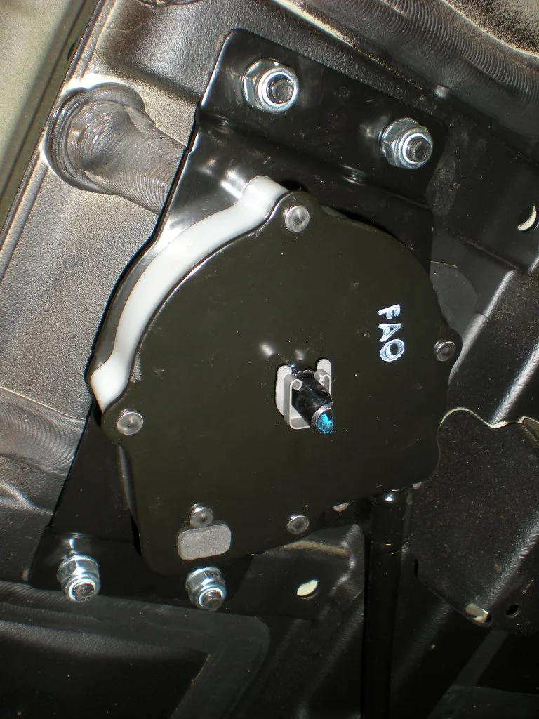

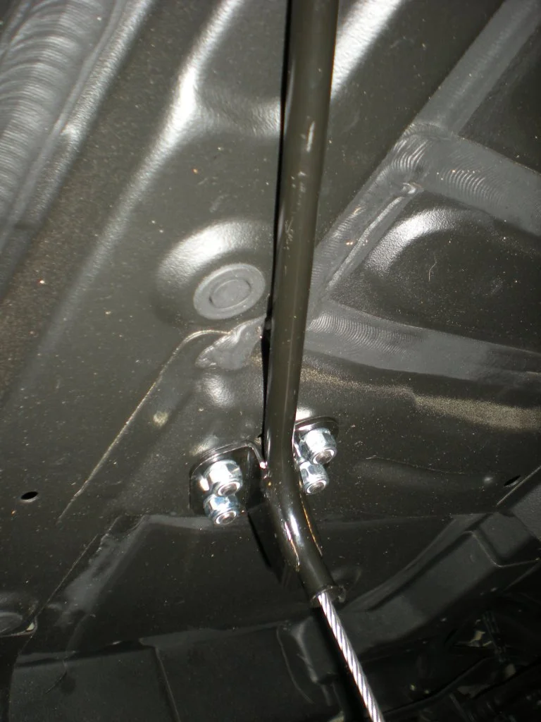

Adesso installiamo il paranco con gli 8 dadi+rondelle M8 che abbiamo acquistato.
Vedi l'allegato 1554

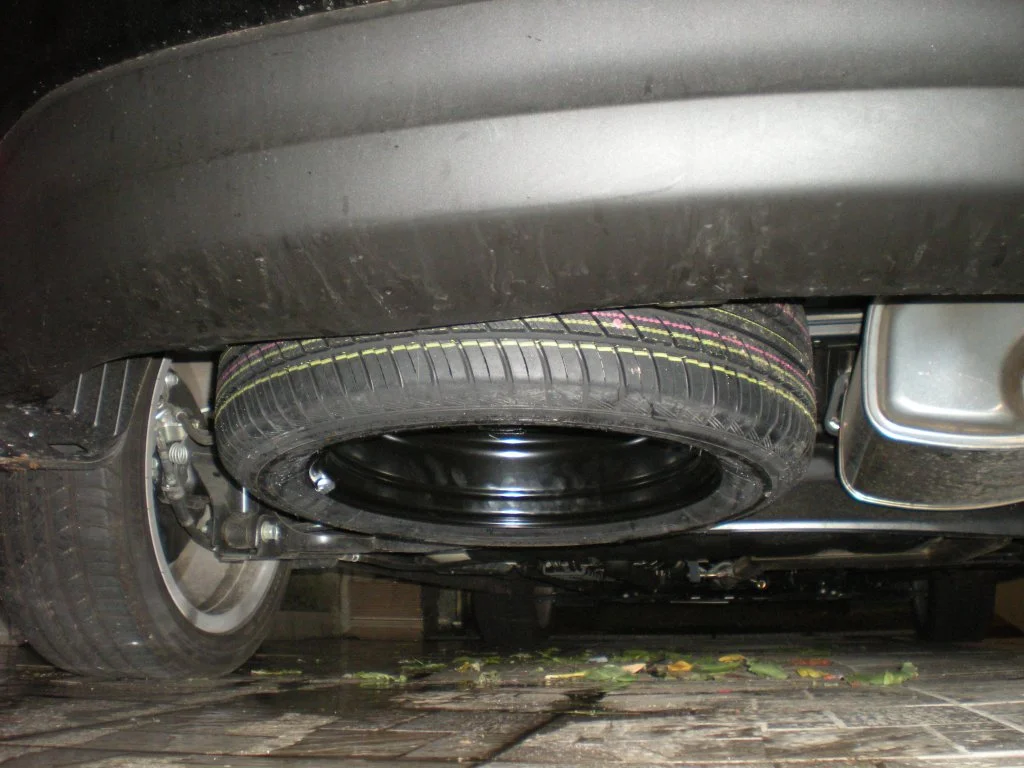

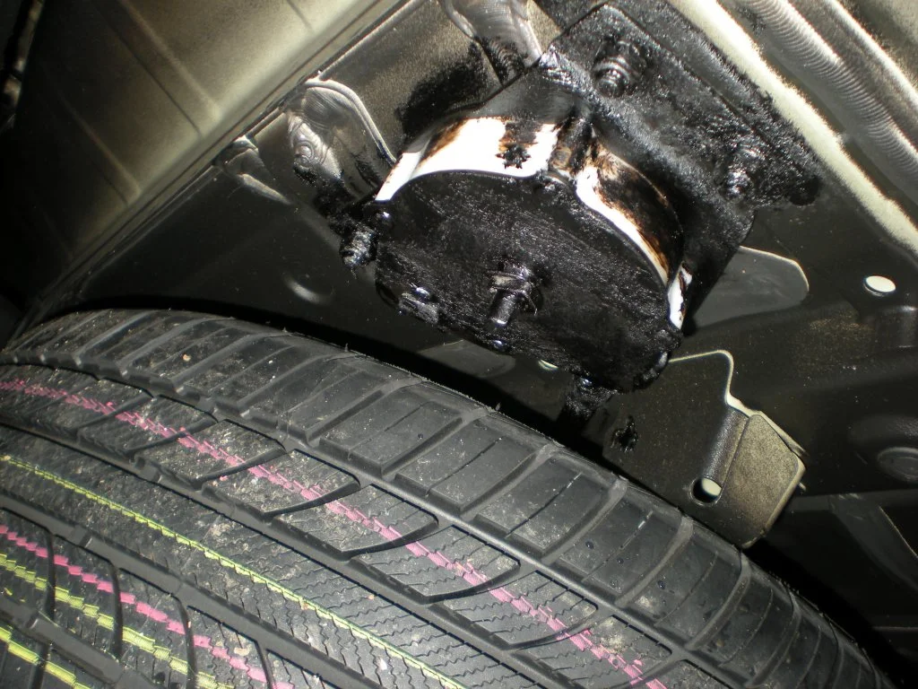

Una volta installato possiamo agganciare la ruota di scorta (io ho installato una 205/55 R16 ma ci sta anche la 17, hanno il diametro che differisce di 24mm) e issarla in posizione dall'interno del baule con una chiave da 19.
io ho poi spennellato un po' di antirombo sul paranco appena installato per protezione contro le intemperie :)
Ed ecco il risultato finale!!!
