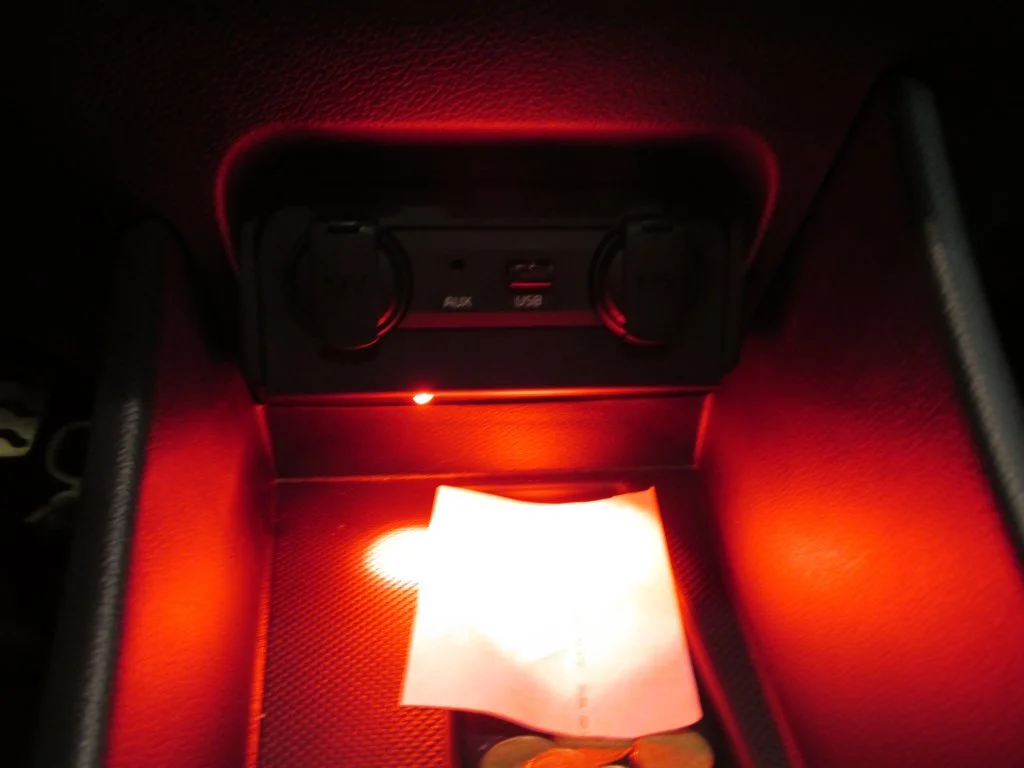

Ragazzi oggi ho effettuato questa modifica al vano Usb della Nuova Kia Rio High tech che posseggo da un mese,e che ritengo sia troppo buio, sopratutto quando cerchi qualcosa (a me è successo che una sera non trovavo l'apricancello) non si vede proprio nulla.Armato di pazienza e girovagando in rete,ho preparato il materiale per la modifica: 2 miseri Led rossi con relativa resistenza al fantasmagorico prezzo di 50 centesimi! Gli attrezzi occorrenti gia li tenevo in casa ( minipistola colla a caldo,trapano,saldatore).

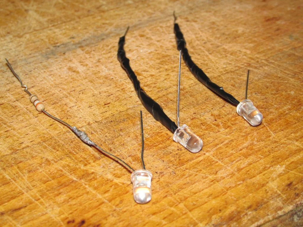

i led preparati con la resistenza
provati con una pila,per controllare il funzionamento.

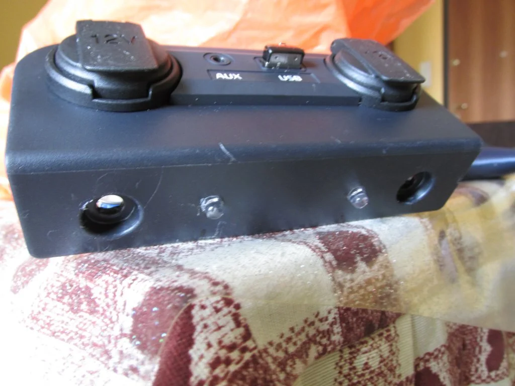

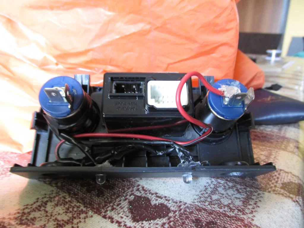

Ho smontato la placchetta con la USB tramite le due viti sotto,sfilato il tutto e staccato i 4 connettori posti dietro.Alla fine ho optato per 2 soli led,perchè nella parte centrale interna della mascherina c'erano dei rinforzi in plastica e non mi andava di toglierli,ho praticato i due fori per i led e li ho inseriti fermandoli con la colla a caldo.

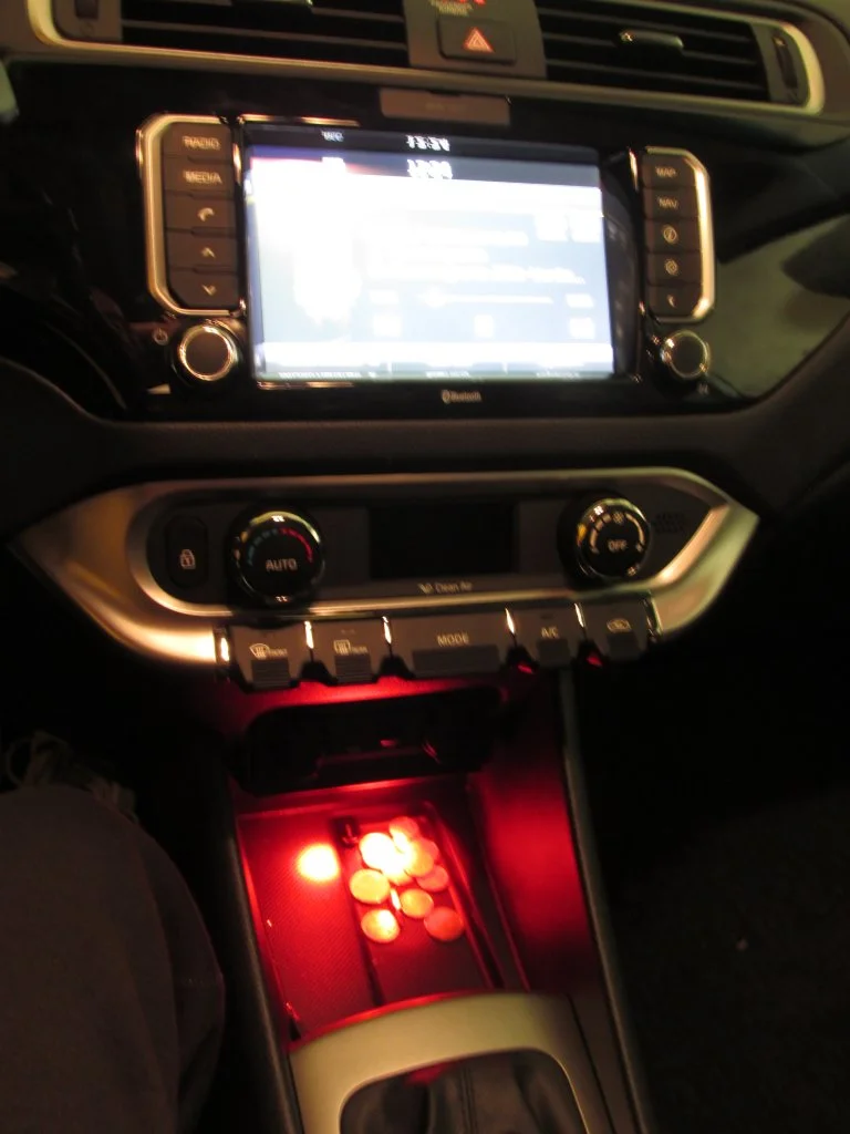

Rimontato il tutto,questo è il risultato.
